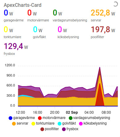

En annan sak som slagit mig, är att jag har 1,2kW som ligger på hela tiden. En av datorerna vill inte gå ner i strömsparläge, så den får jag nu manuellt stänga av tills jag lyckats lösa det. Det gav c:a 150W. En annan fick ett "master/slave-uttag" som stänger av periferienheterna (printer, ljud, usb-hub) när den går ner i strömspar. Det gav väl c:a 20-30W.
Sen har jag skaffat lite elpluggar med mätning och kunnat plotta detta i HA:
Här har jag alltså fått koll på 600 av de återstående 1000 watten. Poolfiltret behöver inte stå på dygnet runt, utan kan lugnt pausas åtminstone under dyrtimmarna, vilket nu är infört. Belysningarna i diagrammet är dekorbelysning som inte är nödvändig. Frysboxen är gammal och ointelligent, men med nya grejer undrar jag om man kan gasa på natten och hålla andan på dagen - vet någon? Motorvärmaren kostade i morse 4 SEK netto under en halvtimme. Alternativet vore att låta bilen stå på tomgång 10min. Hur mycket drar det - vet någon? Garagevärmen är bara en värmefläkt. Där är kravet bara att det går att vistas med hobbypyssel. Borde räcka att värma när det är "billigt". Vi får se när det blir dags.
Bland servrarna blir det nu dags att se vad som går att göra. Jakten fortsätter!
Återstående 400 alltid-på-watt är husets ventilationsfläkt, kyl-/frys, HA, larm, datanätverk, en miljard laddare, gräsklippare, värmepumpen i vila mm. Inte mycket man kan göra åt dem.

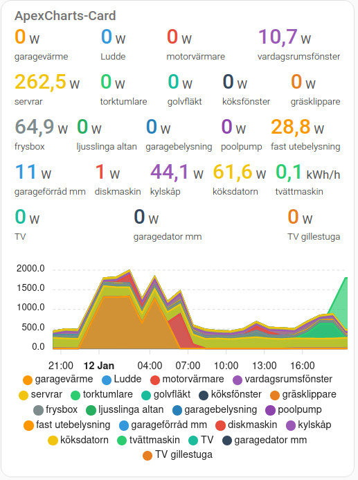

Under tiden har jag skaffat lite fler mätpluggar för att se vad som drar ström. Ett antal avstängda bärbara datorer med laddaren i, visade sig dra runt 10W stycket. Min stora svarv i garaget drog 11W bara kontakten satt i väggen. Det har jag svårare att förstå.
Med lite mer automationer/avstängningar, har jag fått ner "alltid på" till runt 800W. Av dessa har jag nu mätplugg på 500W.
(Den gröna "blobben" till höger är ett time-shift-fenomen, aka bugg, i Apex-charts)
Det återstår alltså 300W, utan snygga kurvor. De består av ventilationsfläkten, bergvärmepumpen i vila, övervakningskameror, brandvägg, div nätverksswitchar och ytterligare datorer i "sleep mode". Nätverksswitcharna drar 11W styck.
