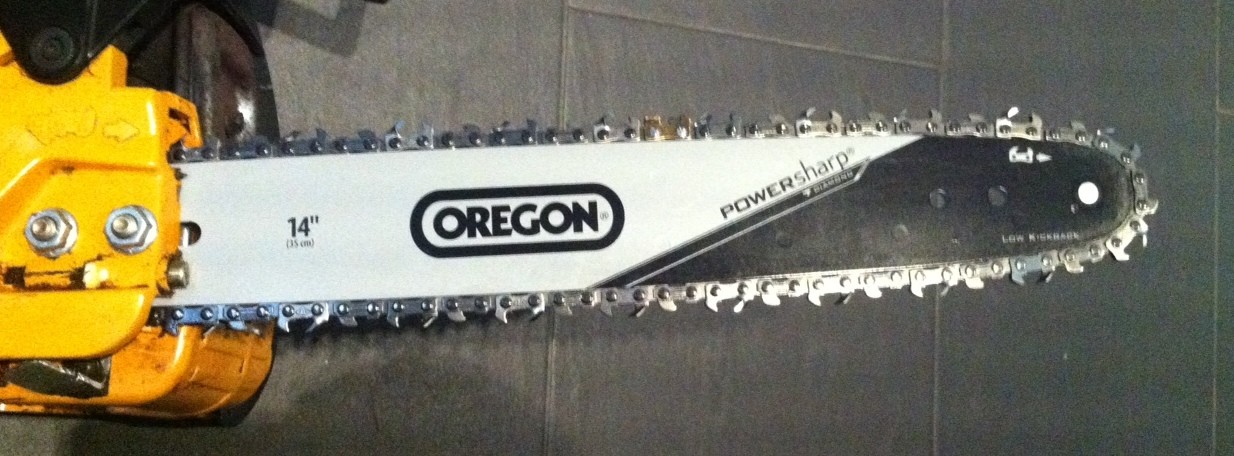

Jag har faktiskt använt powersharp lite då kompisen köpte ett set, kan säga att det blir som en ok filad kedja i skärpa, men inte mer, tendera till att hugga mycket mer dessutom. Bäst resultat fick jag när jag testade att montera kedjan åt fel håll och slipa den och sedan tillbaka åt rätt håll och såga. Numer är det gamla svärdet monterat med traditionell kedja...
Edit: Ja, powersharp-svärdet kan bara användas med powersharp-kedjan och slipen kan bara slipa powersharp-kedjor och kedjan kan bara användas på powersharp-svärdet...

Såg precis nu på kvittot att jag förmodligen köpt fel sågsvärd/slipkassett. Köpte 14" 35 cm versionen. Men tydligen finns det tre olika. På mitt artikelnummer på kvittot står det 728072. På Julas hemsida står det att artikelnummer 728073 passar till partner sågar. Står inte ett ord om det på förpackningen. Hur ska man veta vilket artikelnummer dom har??? Typiskt, då är det väl bara att åka och byta imorgon. Och jag som inte har direkt nära till Jula

Vad står det för nummer uppe till höger på paketet? 542***Anna1984 skrev:Såg precis nu på kvittot att jag förmodligen köpt fel sågsvärd/slipkassett. Köpte 14" 35 cm versionen. Men tydligen finns det tre olika. På mitt artikelnummer på kvittot står det 728072. På Julas hemsida står det att artikelnummer 728073 passar till partner sågar. Står inte ett ord om det på förpackningen. Hur ska man veta vilket artikelnummer dom har??? Typiskt, då är det väl bara att åka och byta imorgon. Och jag som inte har direkt nära till Jula![]()
Det står inget alls på förpackningen vad det passar till. Där står bara mått. Jäkligt dåligt att man måste titta på deras hemsida för att se skillnaderna och sen står det inget på förpackningen. Bara olika artikelnummer.

Ta med dig det gamla svärdet och kedjan så får du rätt grejor om du är osäker. Det finns dessutom olika varianter på kedjor där vissa är mindre kastbenägna än andra, t.ex. kedjor med stor avverkning passar bäst för proffs.
Är du ovan så välj ett kort svärd och en snäll kedja. Själv tar jag gärna sågen som jag förstaårsgallrar med och den har bara ett 12" svärd men klarar det mesta av även vedhantering,

Om jag läste rätt kunde man bara slipa kedjan 5 - 15 gånger, enligt beskrivningen hos jula, i så fall blir det nog en dyr lösning.Anna1984 skrev:
Men för en sällananvändare kan det nog vara en bra lösning ändå.
