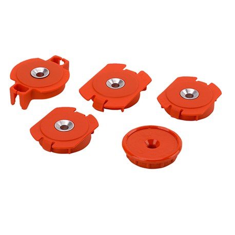

Har byggt garage och använt mig av de blå skyddskopparna till T70 och T80 dosfräsarna samt lite nagellack. Det har väll inte alltid fungerat klockrent utan att man fått spackla lite i efterhand. Nu på loftet tänkte jag att införskaffa Hole in One. 18 hål totalt skulle upp och den på Biltema köptes in av snålhet. Första försöket gick dessutom åt skogen och en hel osb skiva gick åt fanders. Nästa skiva gick bättre.
Vad är era erfarenheter av de olika fabrikaten av Hole in One?

Hole in One fungerar utan problem. Röda eldosesökare med magneter för att hitta och märka ut dosor i väggar.
Har du väldigt tjocka skivor finns Supersökare 2000 men den kan jag inte uttala mig om.

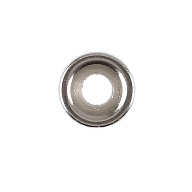

Eldosökare och en liten neodym-magnet bredvid på en vit yta, illustrerar en billig lösning för att hitta eldosor.
Annars har du budgetvarianten, borra upp centrum på det blå täcklocket till 10mm och tryck in en magnet.
Close-up på en neodymmagnet, potentiell budgetlösning för eldosesökning.
Så är principen densamma.

Jag har originalet och jag gillar det. Jag kör fuskvarianten ibland där jag kör t80 i osb-skivan och t70 i gipsskivan för lite mer marginal i första skiktet.
Workingclasshero
Mäta är med en variant men tar betydligt längre tid (för mig)
Jag har provat nån variant (kopia) på hole in one och är väl inte supernöjd med resultatet. Visst duger den till osb-skiktet men på gipset vill jag ha bättre precision. Tycker inte att magneten centrerar riktigt utan kan driva iväg 5-6 mm åt olika håll. Speciellt om man ska ha en skiva med flera hål blir det sällan bra då. Då föredrar jag att mäta mig till var hålet ska vara
Workingclasshero och 1 till
Har bara provat originalet, dvs Hole-in-One. Och den fungerar alltid ypperligt.
kompletteras med en supersökare där det förekommer dubbelgips.
Jag måttar hålet i osb, kör med en 84mm profit. Sen kör jag med Hole in one på gipsskivan. Funkar super.

Kan säkert ha bytt leverantör nu men rätt så säker på att Biltemas första variant av dossökare också var orange och en uppenbar ommärkt Hole-In-One original. Men de (Hole-In-One) fick så mycket kritik från grossistena typ Ahlsell o co av det så de bytte färg på de i vilket fall. Nu har säkert Biltema hittat en billigare leverantör men ett tag gick det attt köpa orginalet billigt där.

Jag köpte Biltemas variant när jag renoverade garaget, funkade bra till ca 15 hål. Jag satte både plyfa och gips så ca 30 borrningar. Har råkat borra sönder centrum på en "puck" och en tappade jag i betonggolvet så delar av plasten sprack men de funkar fortfarande. Använde de senast när jag renoverade datorrummet så då borrades det ca 10 hål till.
En dyrare variant håller kanske bättre men Biltemas får ändå godkänt av mig.
