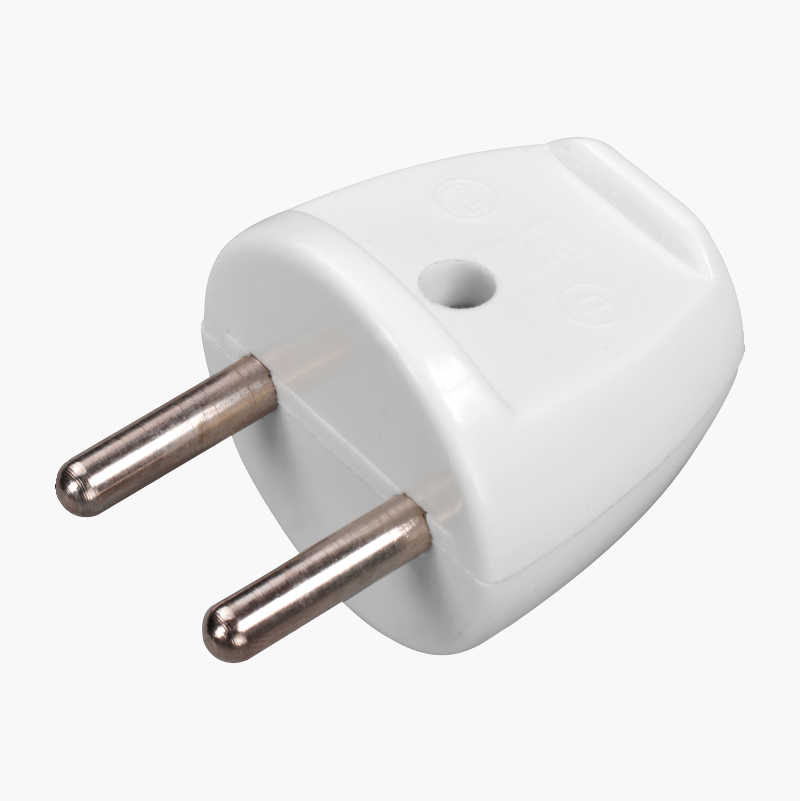

Vad gäller kontakter och om de har nytta av jordning så har du lite exempel nedan.
Den här kontakten har glädje av att uttaget är jordat
Den här kontakten har inte glädje av att uttaget är jordat
Du glömde en. Den här kontakten har ren sorg av att uttaget är jordat:
