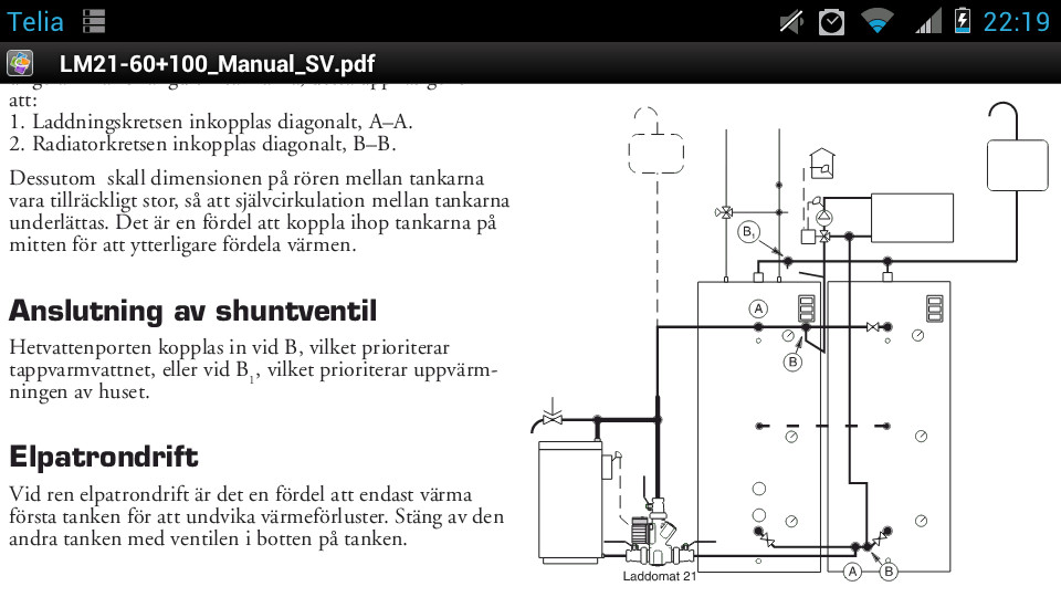

Finns det någon genomgående guide på hur det ska kopplas optimalt, panna-tankar-shunt till radiatorer.
Känns som att jag vill koppla shunten på röret till tanktoppen, ansluter man i sidan upptill får man ju en del i toppen på tanken som man inte kan nyttja...
Sen ska man ju koppla ladd/retur mellan panna och tankar diagonalt för att få jämn laddning i tankarna. Men var kopplar man in radiatorkretsen bäst?

Laddomat har fina bilder och förklaringar på dina frågeställningar!
http://laddomat.se/media/upload/LM21-60+100_Manual_SV.pdf
Där fanns det mycket bra

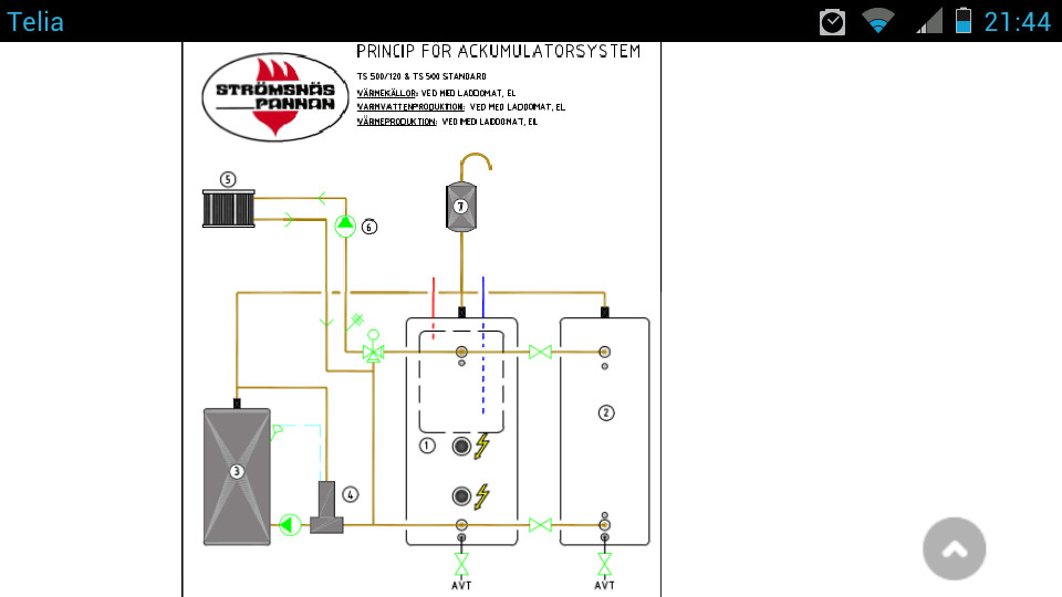

Jag kollade lite på Strömsnäspannan tidigare, då är det väl fel enligt deras bild?
Men det du beskriver står på sidan fem i min tidigare länk, med Beteckningen "B" och "B1"
Strömsnäspannan är kopplat enligt princip "B" och detta gör att inte hela tankens volym används till max för värmesystemet. Vilket säkerställer att varmvattnet är prioriterat (om man har beredare)
Jag har mitt tillopp innan shuntventilen (alltså på radiatorkretsen) kopplat på toppen av tanken. (B-1) Vilket gör att jag får varmt på radiatorerna direkt när laddningen börjar. "Duscha kan jag göra sen, fryser gör jag nu" var min tanke när jag kopplade.
Returen drar du kortaste och rakaste vägen från tankarna tillbaka till botten på pannan (via laddomaten). Inga böjar ner till golvet. Laddomaten monterar du så nära pannan som möjligt.

På Strömsnäspannan tänkte jag att det ska väl vara en diagonal inkoppling så att tankarna laddas jämnt?

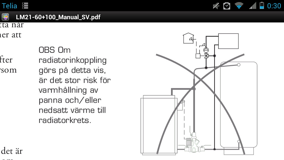

Varför är inte detta på bilden bra?
Det står ju varmhållning av pannan/dålig värme till radiatorer, men hur kan det bli så

Tillopp & retur ska inte båda sitta på laddkretsen från pannan.
Koppla tilloppet till radiatorerna på egen anslutning i ovankant på tanken eller på toppen. Returen kan sitta som bilden visar.

Oki, så det blir ingen skiktning nere i botten utan det rörs om och värms?
Då kopplar man radiatorkretsen diagonalt "innanför" de yttre tankarna, på laddkretsen. Som på bilden.
