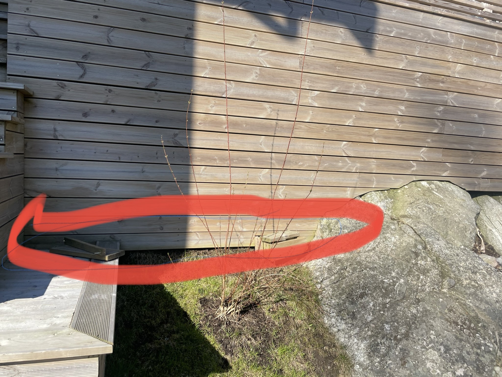

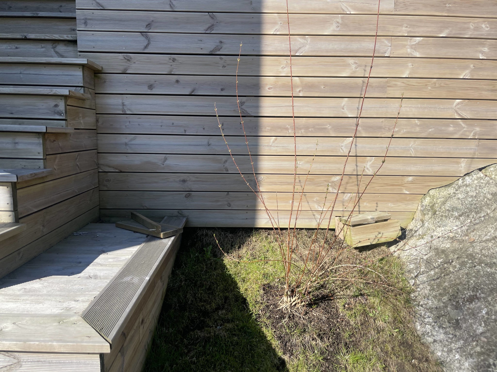

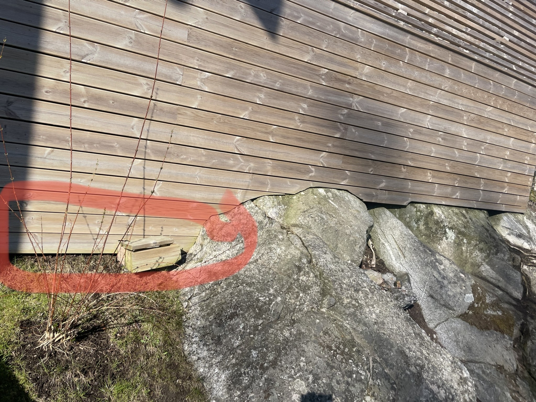

Hej, skulle behöva höja marken under altan ca 30 cm så att jag hamnar under 2meter dvs max 1,80 för att få altan bygglovsfritt. Hur hade ni gjort?
jag har tänk ta bort dom 2 plankorna längst ner, fylla upp marken och sedan gräs på. Skulle man kunna sätta ditt 2 rader med block? Skulle det bli godkänt?
Tacksam för förslag.
  • Solljus på trävägg, röd markering över trädgårdssteg, stenar och gräs, skuggor, utomhus, dagtid.
  • Trätrall, vägg, buske, sten, skugga, soligt väder, utomhusmiljö, avskild hörn, natur och arkitektur kombinerade.
  • Trätrall möter sten, röd markering, skuggor, buske, gräs, naturlig övergång mellan konstruktion och stenmark.
Så länge man höjer marken mindre än 50cm bör det gå bra med, sten, jord, grus, torv eller vad man råkar ha tillgängligt. Ska man höja mer än 0,5m behöver man nog tillstånd innom detaljplanerat område.
