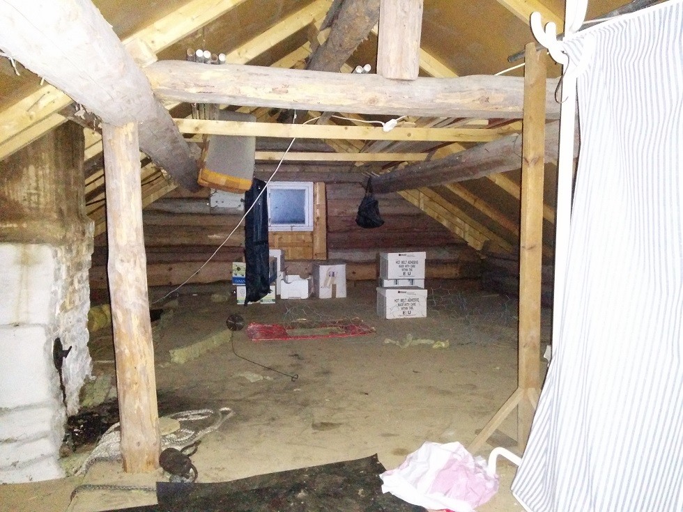

Ovanför köket finns endast en kallvind med gamla "isoleringen" kvar vilket är en blandning av löv, barr, pinnar och annat skräp och ovanpå det ligger det 120mm glasull. Det jag kommit fram till när jag undersökt hur det ser ut verkar det vara en låda byggd innanför dem timrade väggarna och vad jag kan se är det ingen bärande konstruktion där.

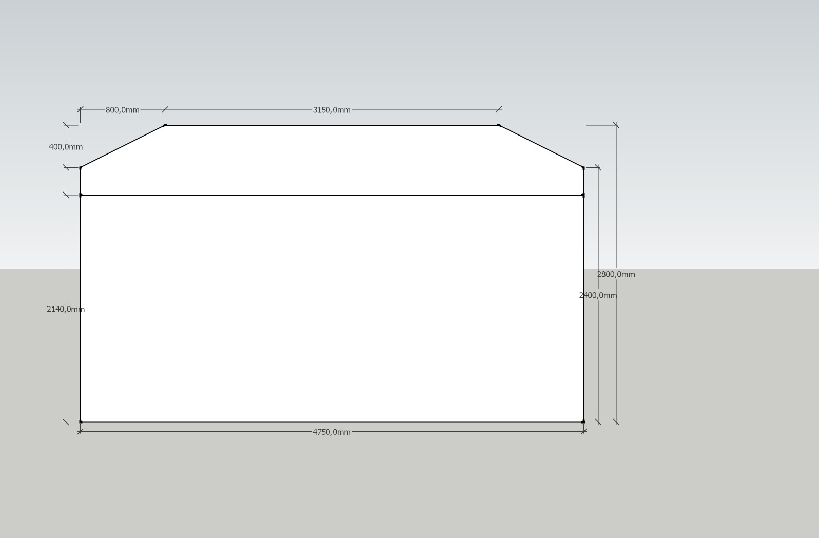

Det jag skulle vilja göra är att såga bort det gamla innertaket och utnyttja utrymmet uppåt för att höja innertaket rejält för att få mer rymd i rummet.
Väggen mellan kök och sovrum/hall går vid den vertikala stocken och efter det kan jag inte hitta någon typ av bärande konstruktion, takstolarna vilar på stockarna som går bortåt på fotot samt ytterväggen.
Så min plan är att ta bort det nuvarande taket och bygga ett nytt innertak över den befintliga "lådan" som finns där.
Jag har dock aldrig gjort några såna här ändringar och behöver en del tips och råd på vad och hur man ska göra det. Planen är att det ska bli någon liknande bilden nedan när det är klart.
