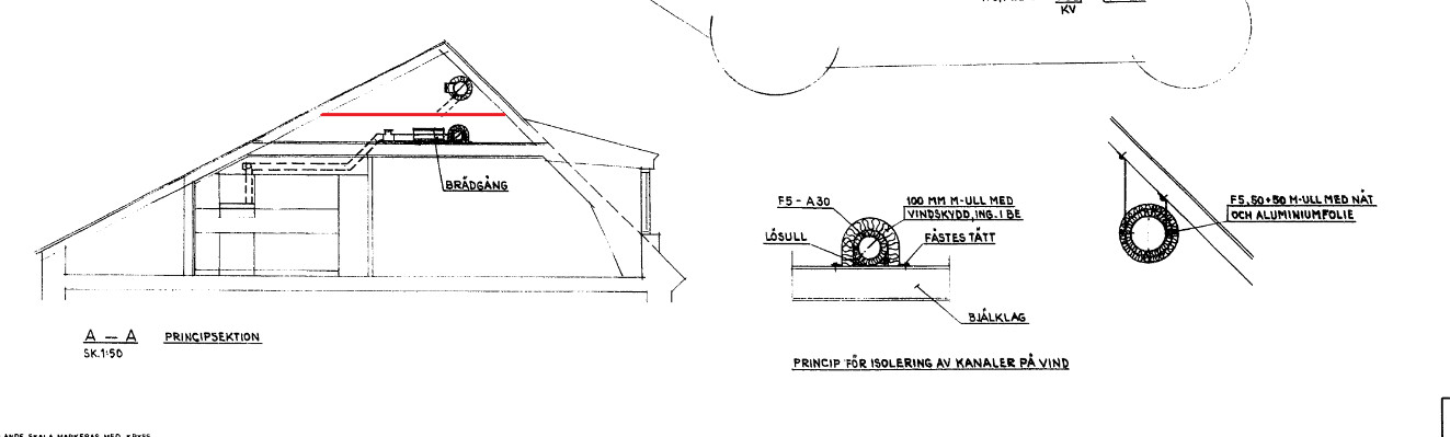

Jag skulle gärna vilja utforska alternativen om att höja innertaket ovanför hanbjälkarna. Jag har tagit fram ritningar från kommunen för att lista ut vad som finns ovanför.

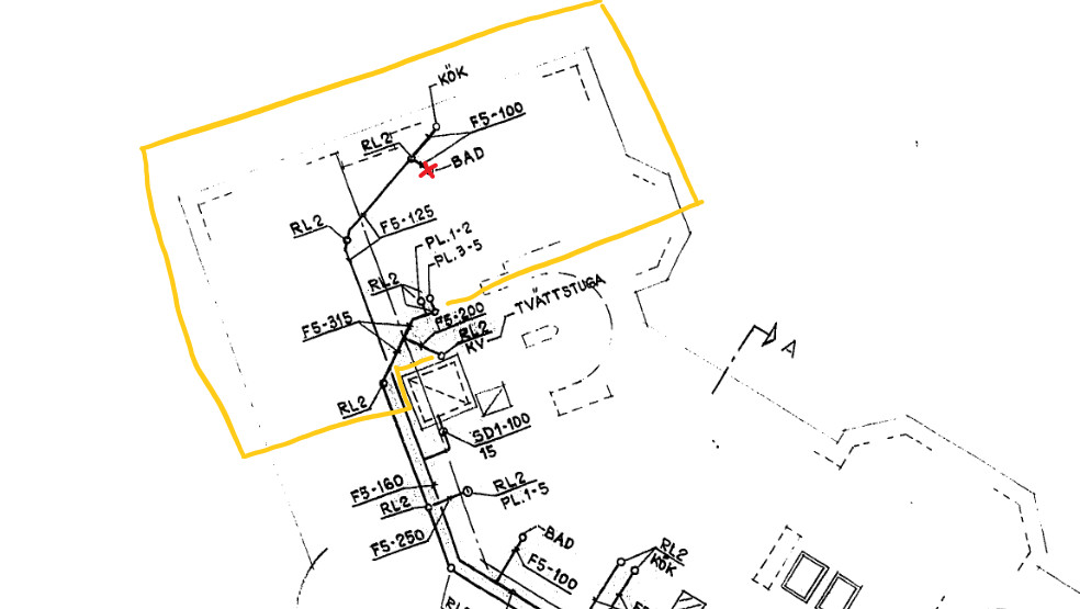

Här är även detaljerad ritning på hur ventilationen går ovanför min lägenhet. Det enda jag ser som inte verkar stämma är att jag inte har frånluft i badrummet. vilket jag har kryssat för med rött i ritningen.
1. Om man tar in hantverkare för att dra om ventilationen högre upp i vinden bör detta rimligen gå i teknisk aspekt?
