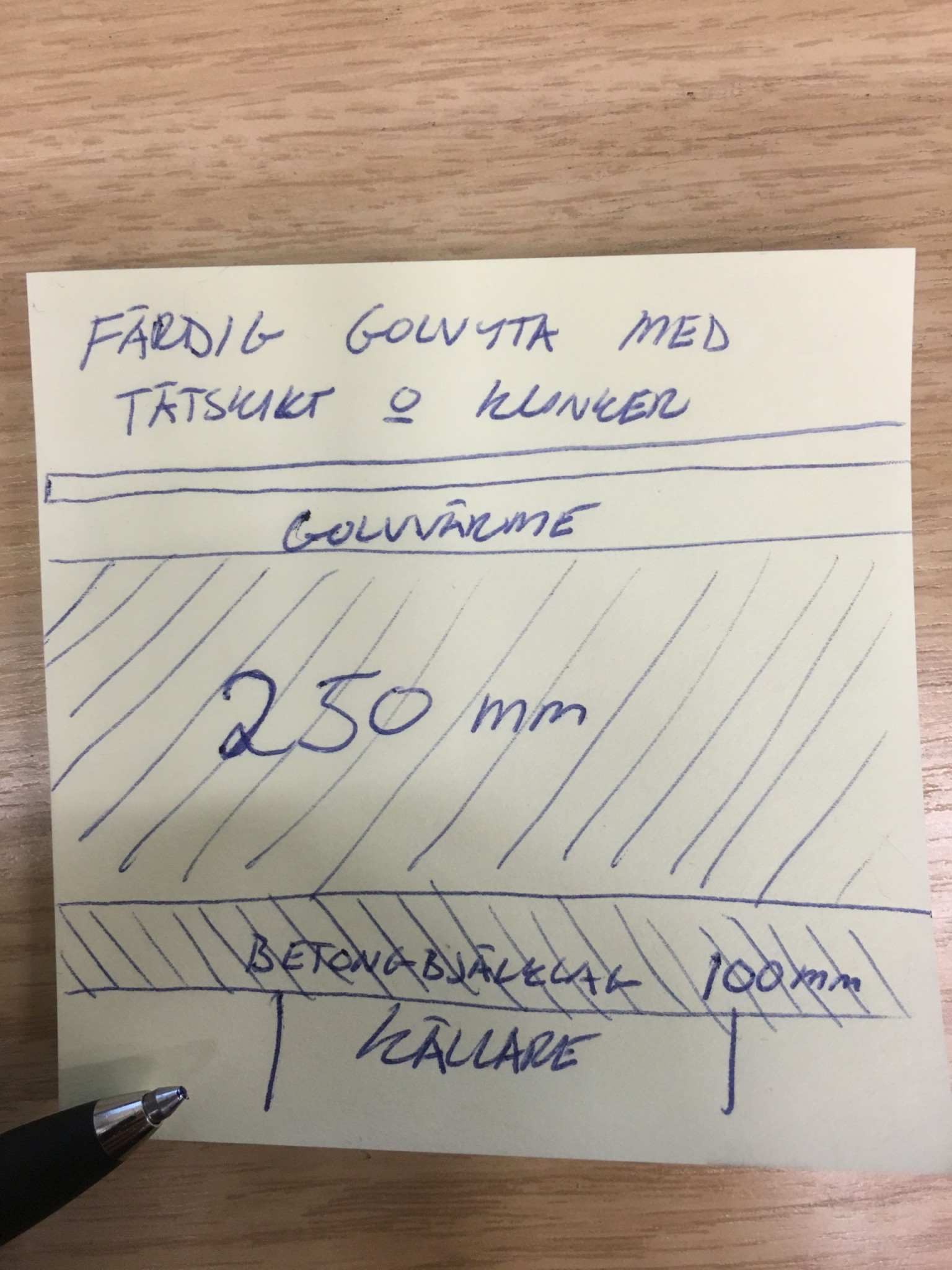

Hej, jag funderar på att bygga ett badrum där det innan varit trägolv ovanpå ett mellanbjälklag av betong där vi har en källare under. Då undrar jag hur jag ska göra för att fylla ut de 250mm som blir under för jag kan väll inte ha kvar de gamla reglarna under på grund av tätskiktet i badrummet.
Handskriven anteckning som visar badrumsgolvstruktur med 250 mm golvvärme och betongbjälklag.
Tack på förhand
EPS-betong kanske? Beror väl på hur stort badrummet är.
Kanske det, rummet är 14 kvadrat. Ett annat problem är hur mycket tål bjälklaget så jag vågar inte kasta in för många ton.
Eps cement väger inte mycket...
Behöver du fylla upp 25cm?
Kan du inte ha ett steg ner in i badrummet?
Eps betong väger 450 kg kubiken. Men kan man fylla med cellplast eller liknande och sen flyta med flytspackel?
Det blir ju runt 100 kg per kvadrat,
varför kan man inte ha reglar under tätskiktet?
Lägg i vanlig isolering och lägg spånskivor ovanpå sen tätskikt mm. Se till att reglarna sitter tätt, gärna 30-40cm cc.
Blir det inte fukt mellan betongen och tätskiktet? Hade varit absolut smidigast med en trästomme
Varför tror du det? Många hus är byggda precis som jag beskriver. Även mitt egna.
Cellplast + EPS-betong + ett tunt lager flytspackel borde fungera. Alt flytspackel direkt på cellplast. Jag kan inte säga exakt hur tjocka lager av varje men kanske 20 cm cellplast och 5 cm flytspackel?
Kom ihåg att cellplast är billigt, men EPS-betong och flytspackel är dyrt.
Jag hade inte gjort en trästomme i ett badrum om man kan slippa. Om det skulle bli fuktproblem så tål den oorganiska konstruktionen fukten mycket bättre.
såklart är det så men det finns badrum i hus gjorda helt av trä också så jag ser inte riktigt problemet.
Om det blir problem med golvbrunnen, vilket är det vanligaste felet i ett våtrum, så påverkas en träkonstruktion mycket mer av fukten från ett läckage än en betongkonstruktion. Är badrummet felfritt blir det såklart inga problem, oavsett konstruktionstyp.
jo jag förstår poängen men det verkar ju långsökt att försöka utesluta trä bara för att det ruttnar mer än annat. Isåfall skulle man ju bygga alla badrum i prefab betongburkar om ytskiktena är så dåliga.
Jag kanske kunde ha uttryckt mig lite annorlunda. Jag menade inte att döma ut trästommar som helhet utan tyckte att det är en försämring att blanda in trä nu när det redan finns ett fint betongbjälklag.
