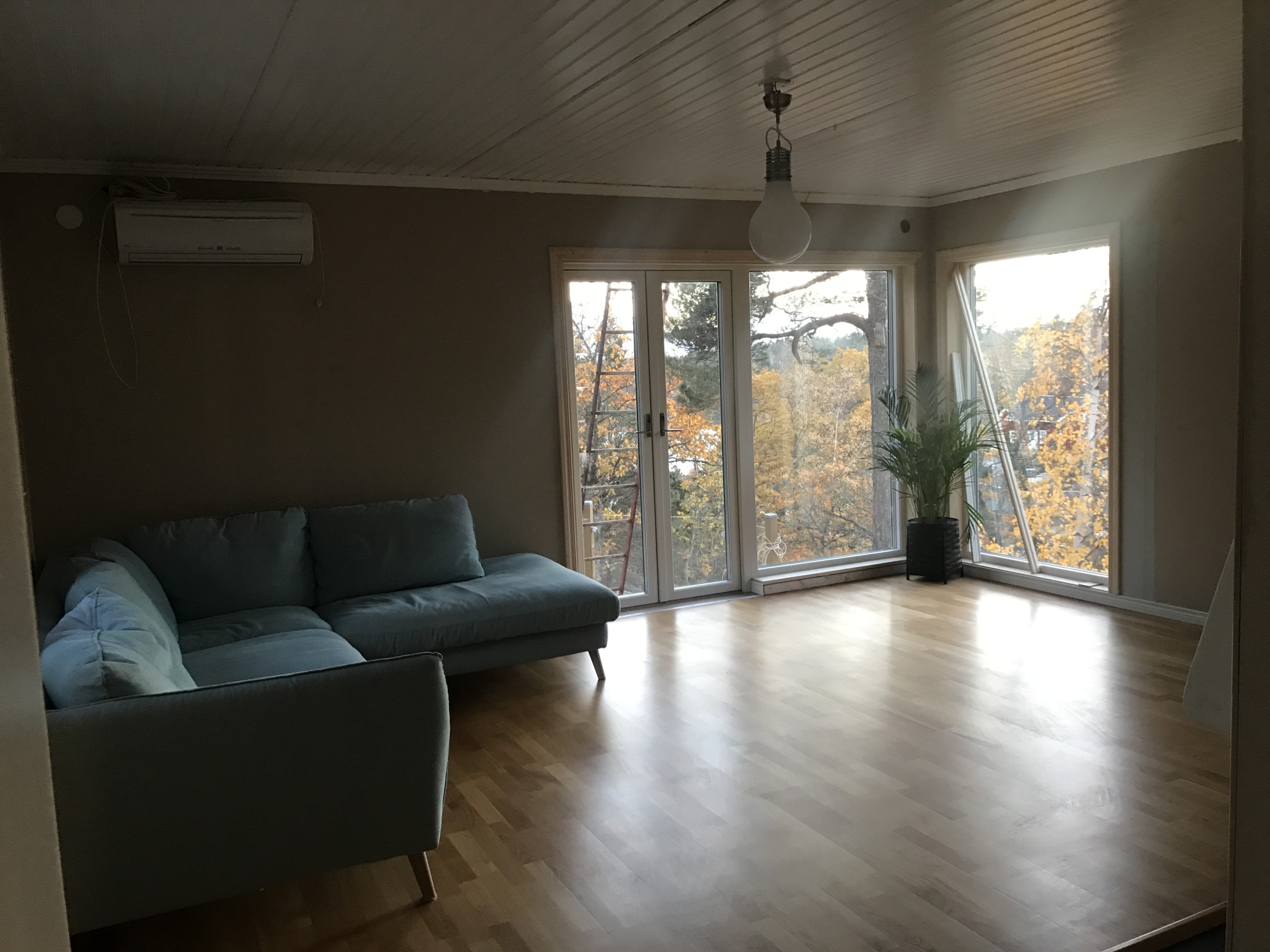

Har ett om/till-byggt hus från 2008 men vardagsrummet som ligger i gamla delen (sommarstuga från ca 50-tal) har väldigt lågt i tak, med pärlspont som innermaterial, och vi funderar på olika möjligheter att höja det innertaket.
Att gå ända upp i nock hade såklart varit finast, men inget måste. Och jag har inget emot synliga bjälkar. Men kanske finns betydligt enklare sätt att skapa rymd, som jag ändå tycker är det viktigaste.
Tänkte be om tips och synpunkter!
Och fråga om det finns anledning till att det är så himla många stödben (?)
Rummet är ca 4x5m. öppen yta.
Hälsning och tack för en bra sida!!

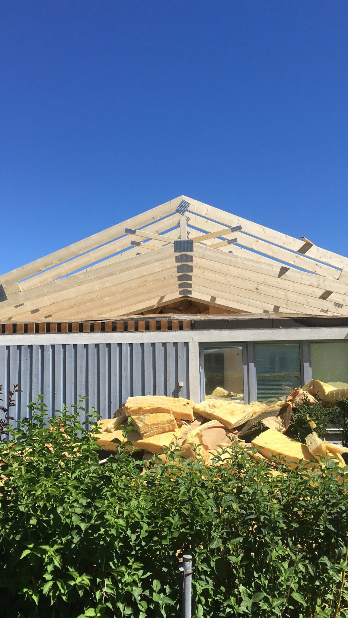

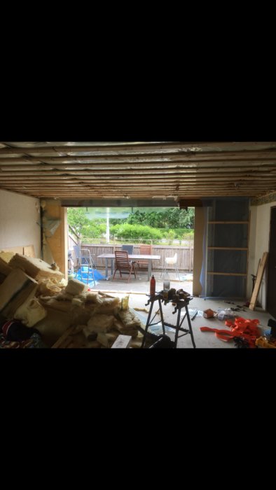

Vi gjorde det i o f s ganska omfattande genom att byta takstolar. Självbärande saxtakstolar med lösisolering blev det. Vi gjorde detta i samband med takbyte så merjobbet blev inte så stort (haha)... vi passade på att växla av ytterväggen och sätta in ett skjutparti.

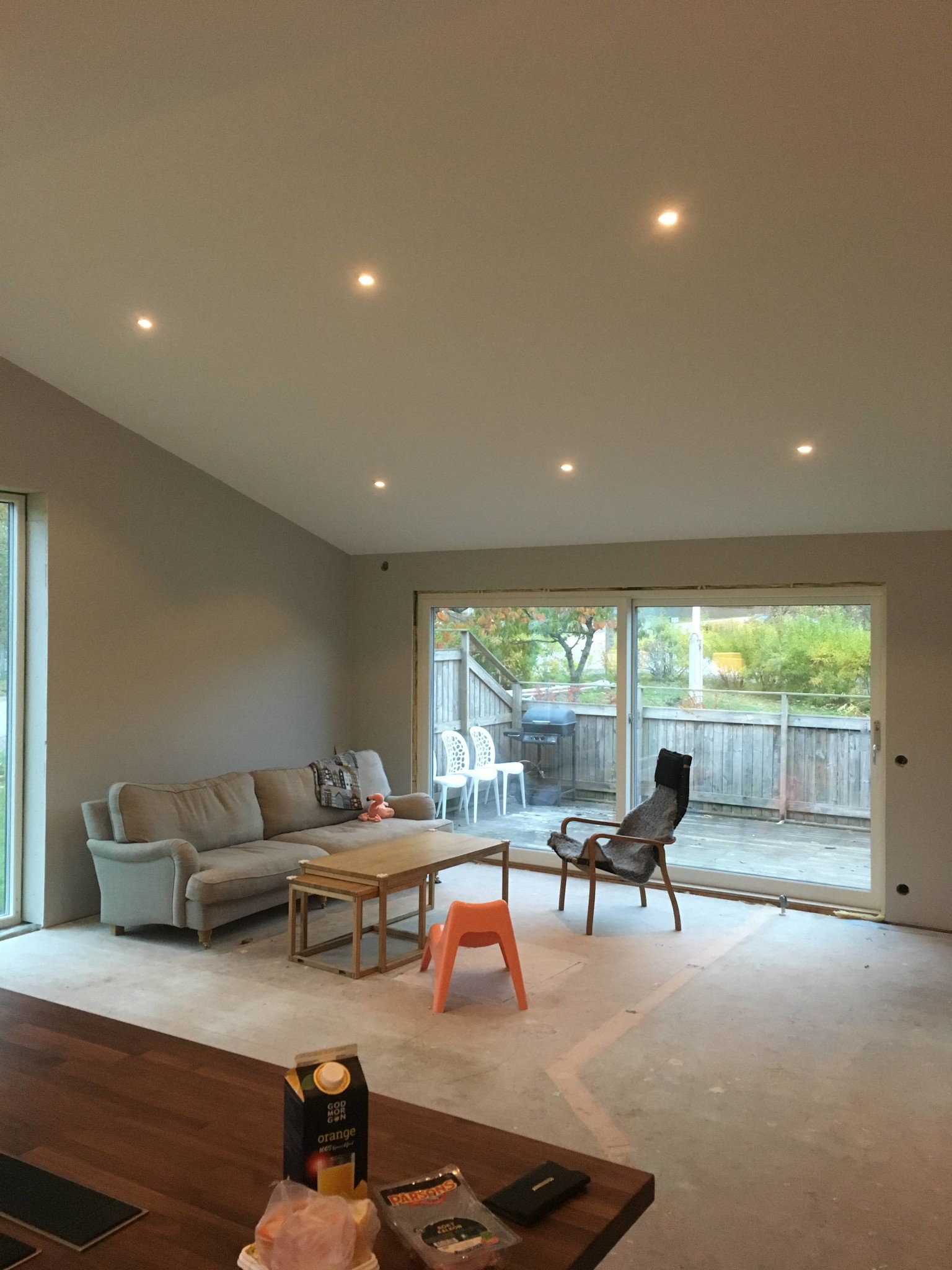

Juli
Idag
Golvet saknas dock ännu...

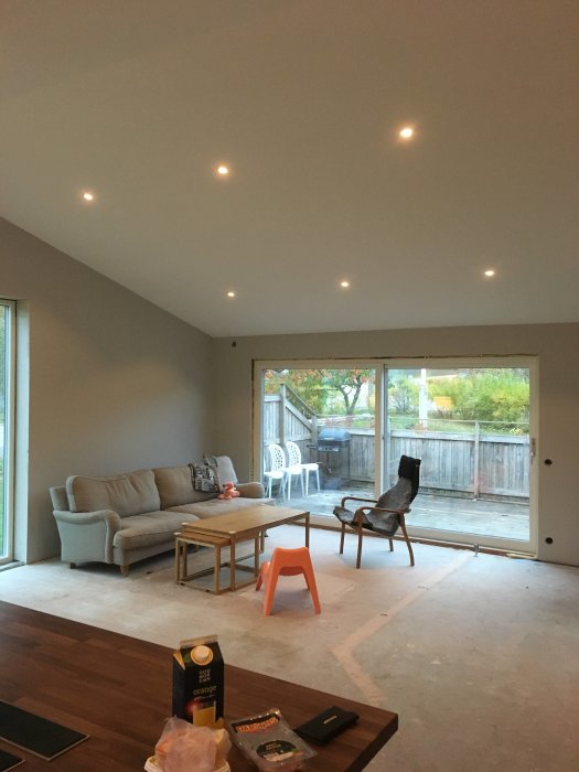

Här är de nya takstolarna på plats. Med nockbalk/ryggåsar får man iofs något högre till tak men en mer komplicerad konstruktion eftersom nockbalken måste förankras. Med saxar behöver man i princip bara ta bort de gamla och dit med de nya.

Så mycket dyrare vet jag inte. Vi betalade ca 17k för alla takstolar tillsammans, gjorde jobbet själv med hjälp av en kranbil. Limträbalk samt förstärkning av grund där den skall stå osv drar iväg det också. Men jag håller med om argumentet med lutningen. Vi har ca 8,5m spännvidd och fick 1,5m högre till tak. Kom ihåg att ni måste ha plats för isolering också, och gärna en luftspalt mot yttertaket!
