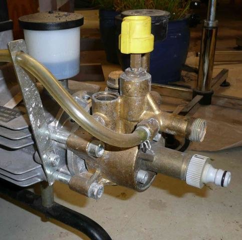

Min gamla högtryckstvätt vill inte pumpa upp något tryck, motorn går, vatten rinner rakt genom men pumpen ger inget tryck.
Är det någon som vet var flödesavkännaren sitter som startar pumpen?
Tvätten ger 190 bar och 14 l/min och är på 5,5 kW heter HD 820 S.

Ni behöver inte svara då jag hittade "felet". Det var en av tre inloppsventiler (den är 3-cylindrig) som hängt sig i öppet läge så vad 2 kolvar pumpade fram så läckte det tillbaka i den 3:e.
