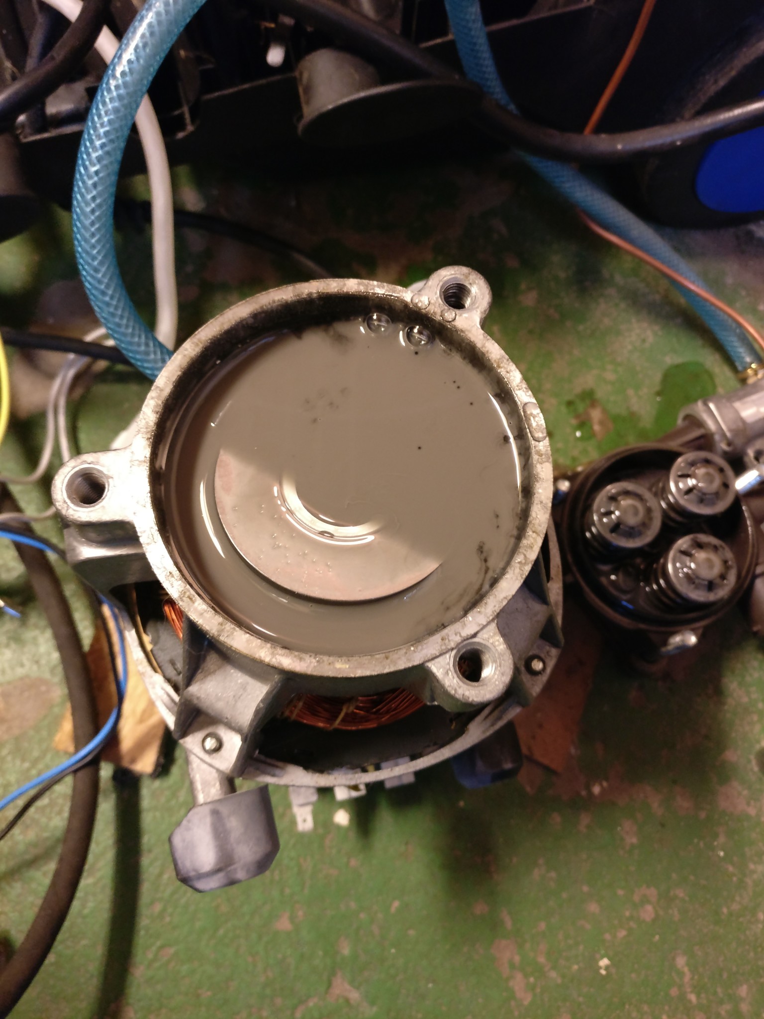

Delad pump med synliga kolvar och kondensator, grå olja innebär potentiell kärvarisk.
Delade pumpen från motorn, kunde inte känna något direkt motstånd i motorn som va onormalt. Pumpen/kolvarna vet jag dock inte hur mycket motstånd där ska vara? Kolvarna va mörka mot vattensidan, såg inte överhettade ut bara mörka. Oljan ser lite väl grå ut... ska testa ta bort fjädrarna på kolvarna för att se så de inte kärvar.
Kondensatorn verkade ok visade exakt 50uF
Felet förmodligen hittat..

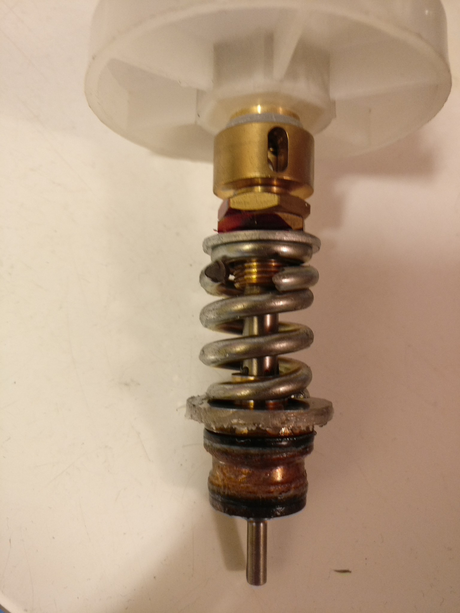

Ventilfjäder och komponenter från Nilfisk högtryckstvätt, sökande efter reservdelsförsäljning.
Någon som vet om det går att köpa fjädern för sig? sprängskisser visar bara hela ventilen vilket verka kosta runt 400 kr.
Nilfisks Nr: 126528653
Tips på ställen som säljer sådana här delar till vettiga priser?

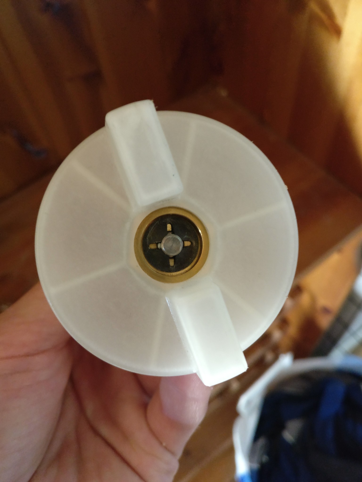

Vit rund maskindel med centrerad fjäder och låsbricka, hålls av en person.
Någon som har tips för hur man får av en sån här låsbricka?
Är inte den där brickan av engångstyp?
En smal mejsel brukar gå att sticka in i hålen och lirka upp brickan, men sen är den trasig och du får fixa en ny. Den kallas starlock låsbricka.
