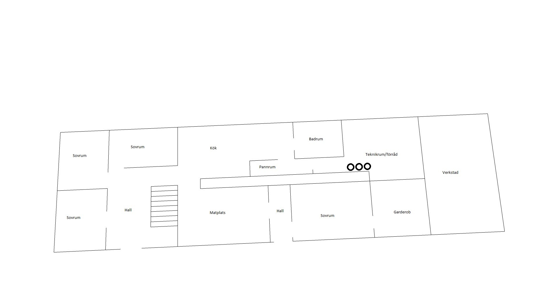

I Juni 2015 blev vi ägare till vad vi tyckte var ett underbart hus. Huset är byggt någon gång runt sekelskiftet och senare tillbyggt under 1940. Ligger en bit ut på landet och har eget avlopp samt vatten, Besiktningen visade inte på några större fel egentligen. Huset finns i söder om Halmstad, inte långt ifrån kusten.
Här kommer en överblick över huset. Dock ej skalenlig, men stämmer någorlunda

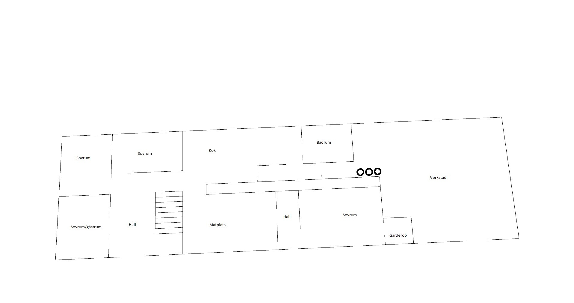

Våra renoveringsplaner växt med tiden och nu innefattade idén att i samband med att vi åtgärdar ytterväggen även delar av verkstaden tvärsöver med en ny vägg. Dels för att avlasta takkonstruktionen men även för att få utrymmet där våra ackumulatortankar står till ett bättre klimat då de stod i ett helt oisolerat rumt. Det inkluderade även att bygga ut den lilla garderoben mot denna vägg, och i samma veva tyckte vi det var lika bra att ta sovrummet och hallen som ligger i samma del. Tanken var att gräva ut där hall,sovrum och garderob skulle vara för att isolera och gjuta en platta med golvvärme.

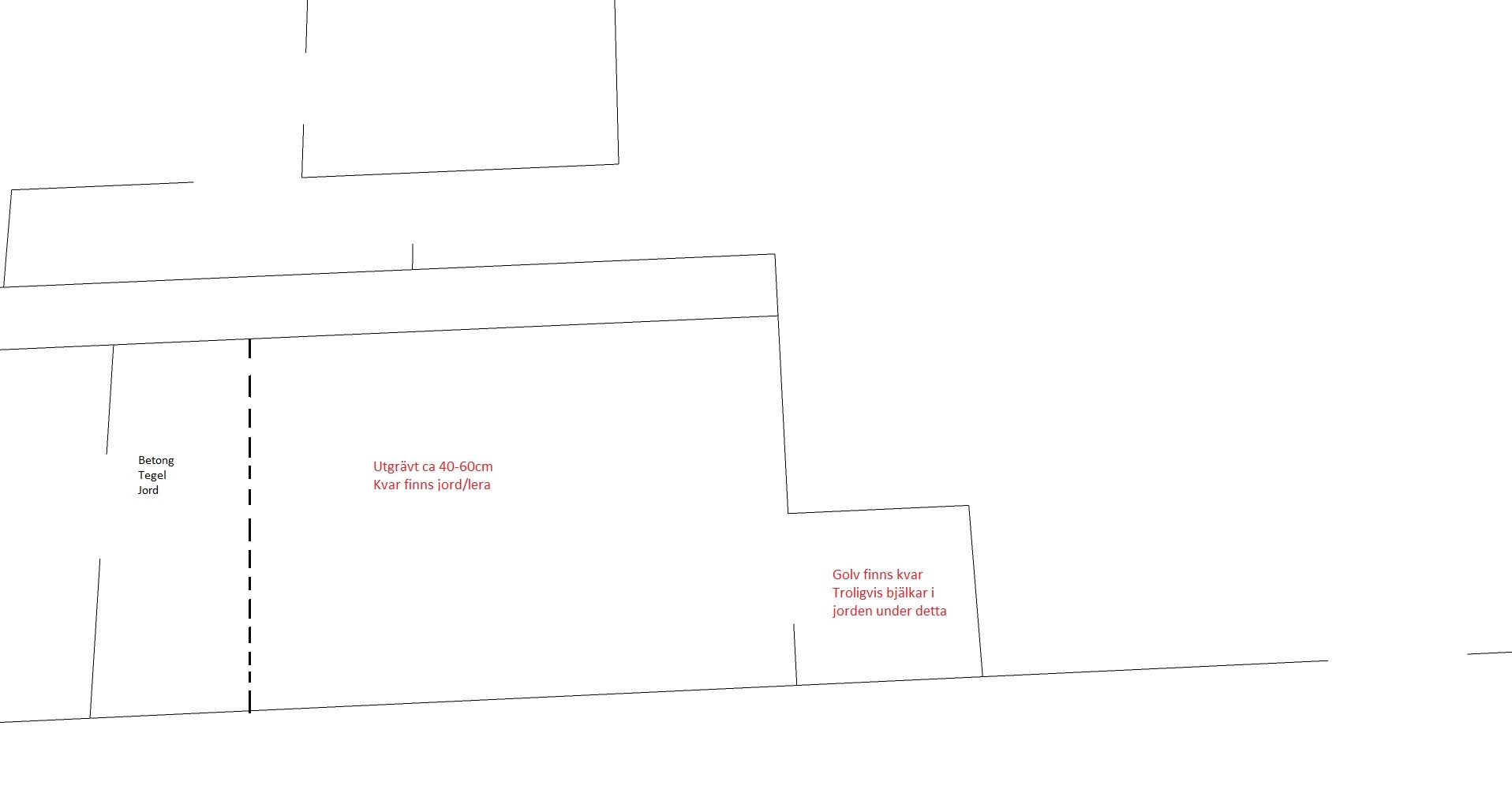

Under det sista golvet fann vi även den gamla grunden som bestod av golvbjälkar liggandes i jord (mullbänk?) Vid detta tillfälle hade vi ute snickarna igen för rådgivning om hur vi skulle fortsätta med tanke på att vi nu kunde se mer hur allt såg ut. Vi bestämde oss för att fortsätta som planerat.
För hand grävdes vi ut var fack för sig ca 40cm ner, golvet var dessvärre inte i skick att sparas och golvbjälkarna var rötna halva vägen upp. När allt golv var borta började vi gräva ut de sista 20cm som planerat och det var nu som allt börjar skita sig.
Vatten började leta sig in nerifrån jorden/leran.. Det visade sig att grundvattennivån ligger på ca 80cm ifrån marknivån. Vi tar ut firman igen och nu tycker de att vi inte kan göra som planerat länge utan de vill istället att vi ska göra som följande

- Lyfta upp hela takkonstruktionen i delen som vi tänkt renovera
- Riva hela ytterväggen
- Gräva och gjuta en vot i marken och i samband med detta även dränera hela ytterväggen
- Gräva djupare där vi tänkt att gjuta för att lägga in dränering under den nya plattan
- Leda dräneringen till en pumpbrunn

Eftersom det är grundvatten ( är det säkert eller är s.k bergsyra ) en variant av vattentransport
i berget , s,k. kallkälla , Det finns inte mycket att göra åt det , gräva ur en så djup grop som möjligt och sedan gräva ränna ut med fall lägga dränslang från grop ut , och fylla upp med grovkross i gropen med duk över grop och rör
Om det möjligt kan man göra en naturlig pump ( kapilärkraft ) från grop och ut , det förutsätter en ganska stor nivåskillnad ut
