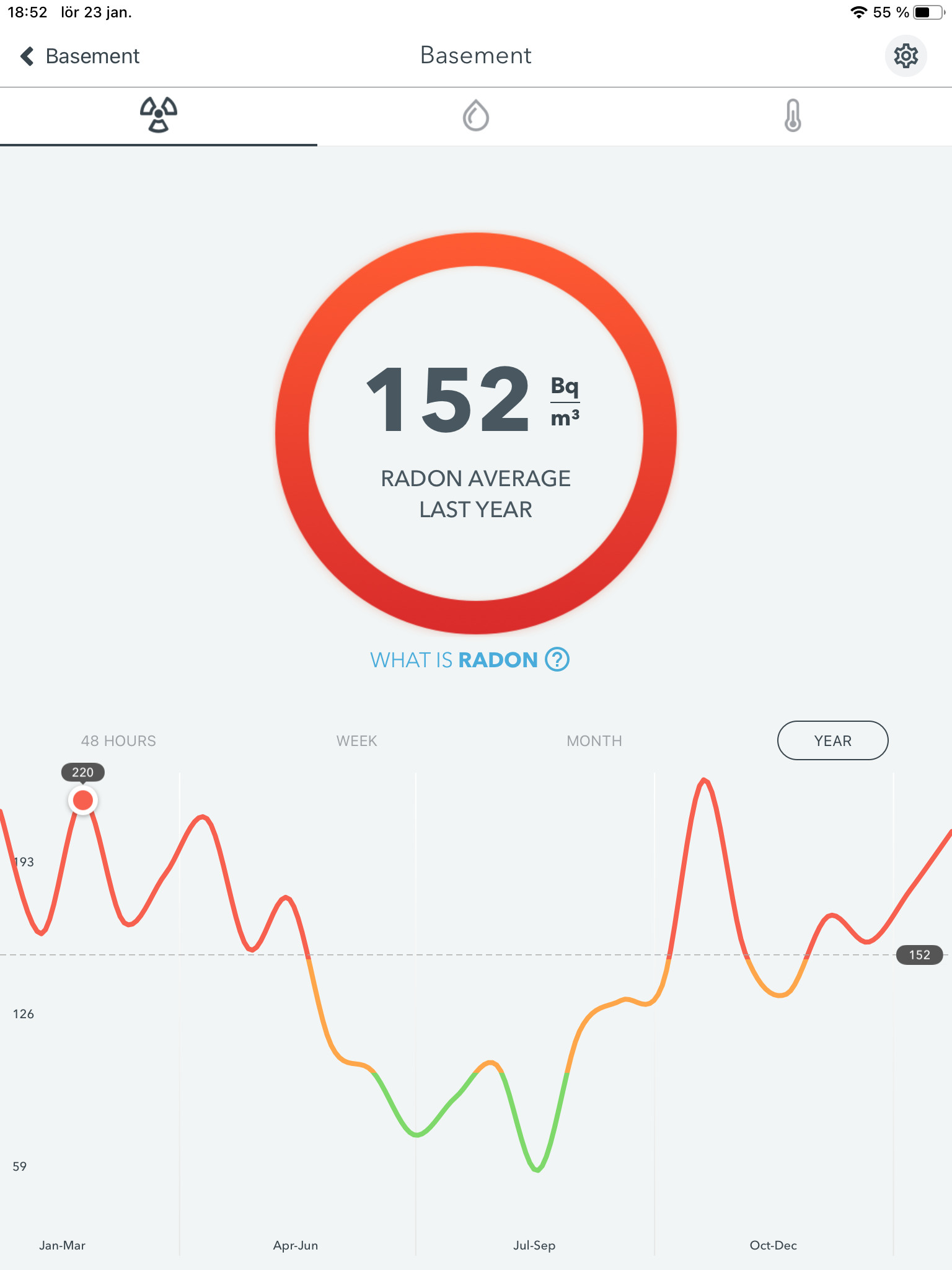

Är man orolig över radon så bör man investera i en Airthings wave
Inte får man bara koll på radonhalten, du lär dig också hur väder,vind och ventilation påverkar värdet. Du får ganska bra koll omgående på hur en åtgärd påverkar radonhalten.
Jag har markradon och har en Airthings wave i källaren och en i markplan. Bjuder på en bild från den i källaren:

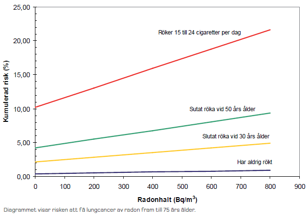

Nu är det ju i praktiken bara storrökare som får problem på grund av radon, men med den enormt negativa press som radon fått under många år så blir ju förstås även "normalt" folk rädda för värden på radon som ligger över gränsvärdet.
Det är förstås främst rökare, men radon är den vanligaste orsaken till lungcancer bland ickerökare.V videopac skrev:
Man bör långtidsmäta för att vara säker. Det går inte att jämföra olika korttidsmätningar. Men när värdena är så låga så är det inget att oro sig för! Men kommer radonet från marken så kan radonet i huset bli högre om man skapar större undertryck i huset genom fläkt. Men vore jag dig skulle jag inte göra något, om inte en långtidsmätningen kommer fram till mycket högre värden.
Nu har jag läst någonstans att det rör sig om cirka 300 fall per år av icke-rökare som får lungcancer och av dessa är det cirka 50 som beror på radon. Men det är ju möjligt att de 50 är den enskilt största posten bland dessa 300.P Patmark skrev:
Bilden nedan visar lite på proportionerna och vilken extremt liten riskökning vi pratar om för icke-rökare, även vid nivåer på 800 Bq/m3.
