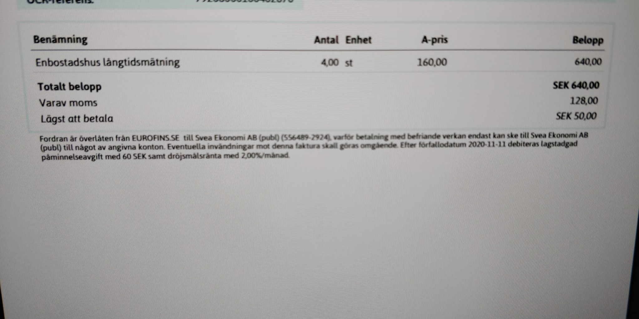

Vi mäter nästan årligen , kostnaden är låg. Kolla med eurofins .
