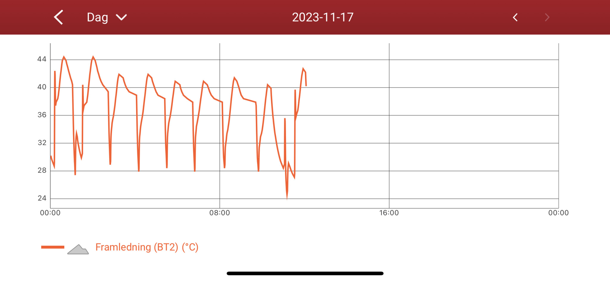

Lite ytterligare information... Framledningstemperaturen över dygnet so far. De återkommande dalarna, ner till 28 grader sammanfaller med de tidpunkter då avfrostning körts på utedelen (knappt en gång per timme) och de något djupare dalarna går att korrelera med när någon i familjen duschat.
Men större delen av dygnet har framledningstempen varit väl över 38 grader (returen 3-6 grader lägre) och ändå får vi inte upp rumstemperaturen över cirka 19 grader...
