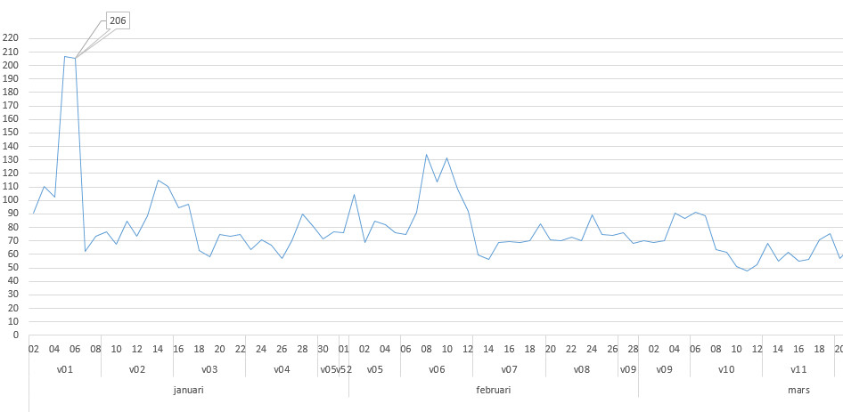

När jag ser din kurva är jag rätt så säker på att det är något med värmen i huset som ställer till det. Någonstans har du någonting som med el börjar värma upp huset, och din värmepump verkar mest bara göra varmvatten om jag tolkar kurvorna rätt.
FTX, elpatron eller varmvattenberedare som är felkopplad skulle jag se som mest troligt.
Det ser ut som att din lägsta förbrukning är på natten men den är ändå i ligan 1 kW/tim. Det är anmärkningsvärt. Det borde rimligen vara en värmeapparat om du inte har Sonos i alla rum och massa annat.
Felkopplad toalett som spolas med varmvatten?

Jag menar det som står, 1 kW effekt under en timme. När jag tittar på det igen inser jag att TS graf visar kWh/tim så ett mer korrekt sätt att skriva det vore 1kWh/tim.T Thomas_Blekinge skrev:
Min avsikt var att påpeka att basalförbrukningen är orimligt hög och eftersom TS stängde av bergvärmen mellan de två graferna är det inte den som påverkar. Faktum är att det är väldigt lite skillnad överlag mellan graferna. Således måste det vara något annat som ligger och drar mycket effekt nästan kontinuerligt.

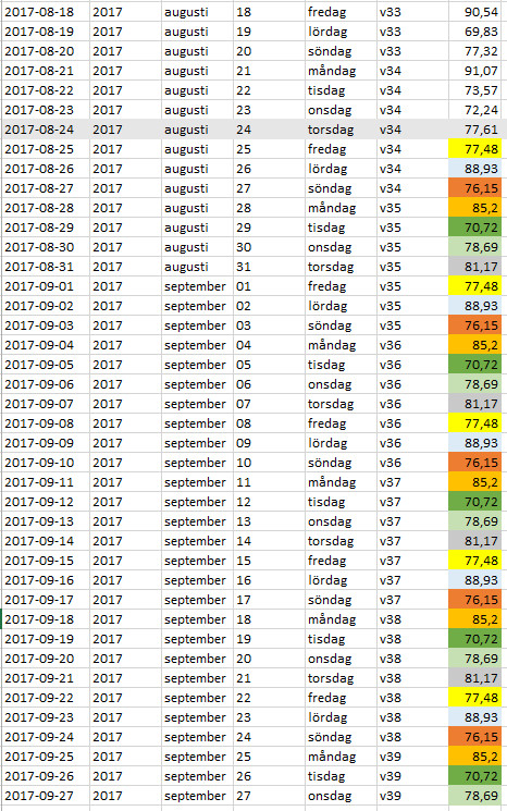

Mer fakta, undersökningen går vidare.
Igår fick jag en fil från min elleverantör som visar förbrukningen varje timmer sedan 2013. Denna data har jag sammanställt på korsen och tvärsen och hitter MÅNGA intressanta saker.
1 - Sedan 25 aug så har jag EXAKT samma förbrukning per veckodag per vecka !!!! Inte konstigt att jag fick högre förbrukning med Bergvärmen avstängd. Se bilden nedan. Färg för att enkelt se felet. Mätarfel - ja det måste det vara - eller hur ? Men hur ska jag gå vidare - tips ???
2 - Jag har mätt på vår extra frys i garaget som ser ut att vara aktiv hela tiden. = att det blir för mycket förbrukning. Denna har vi haft sedan 2008 och jag tror den har varit felande hela tiden. Kan vara svårt att bevisa mot försäkringsbolag för ersättning kanske.
En sak till se bilden nedan. Visst är det orimligt att ha en förbrukning på över 200khw under 2 dagar enligt bilden ??!!
Så just nu: Mätarfel + felande frys.
Undersökning fortsätter

Det är väldigt anmärkningsvärt att du får samma siffror varje veckodag. Det skulle jag ringa och prata med elnätsbolaget om. Antingen har någon gjort fel när siffrorna tagits ut eller så är mätaren defekt.
