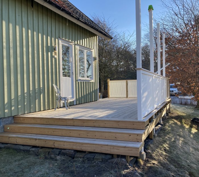

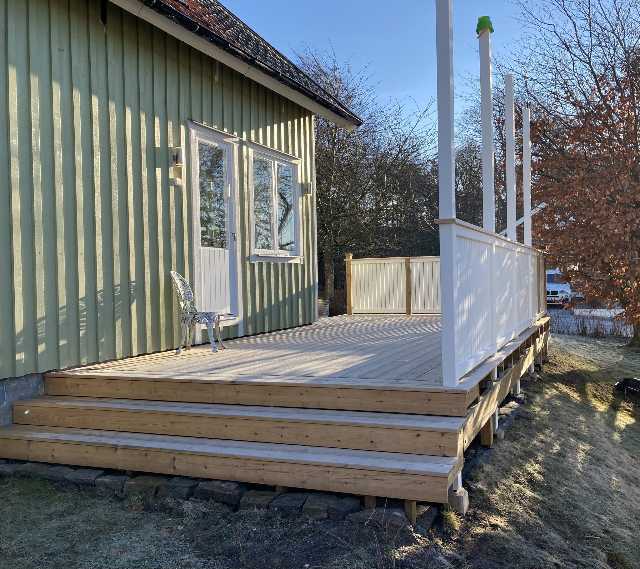

Jag skall sätta upp ett altantak i plast 16mm på min altan. Altanen ligger ca 25 cm nedanför golvet i huset.
Jag har förmånen att ha ca 310 cm från trall till hängränna vid huset (så inget problem med höjden). Taket skall ha minst 25 cm fall på den sträckan som det skall täcka.
Fråga: vilken höjd hade ni satt taket på i framkant? Vilken höjd i bakkant? Så högt som möjligt? Nån nackdel med att ha det högt Typ 260cm till underkant främre bärlina från trall.
känner själv att jag absolut inte vill att det skall kännas instängt, varken på altan eller i rummet innanför.

Jag hade satt så högt som möjligt
Villa1949
Jag hade satt så högt som möjligt utan att proportionerna ser konstiga ut. Skulle det va högre än det är brett så kanske det skulle se konstigt ut.

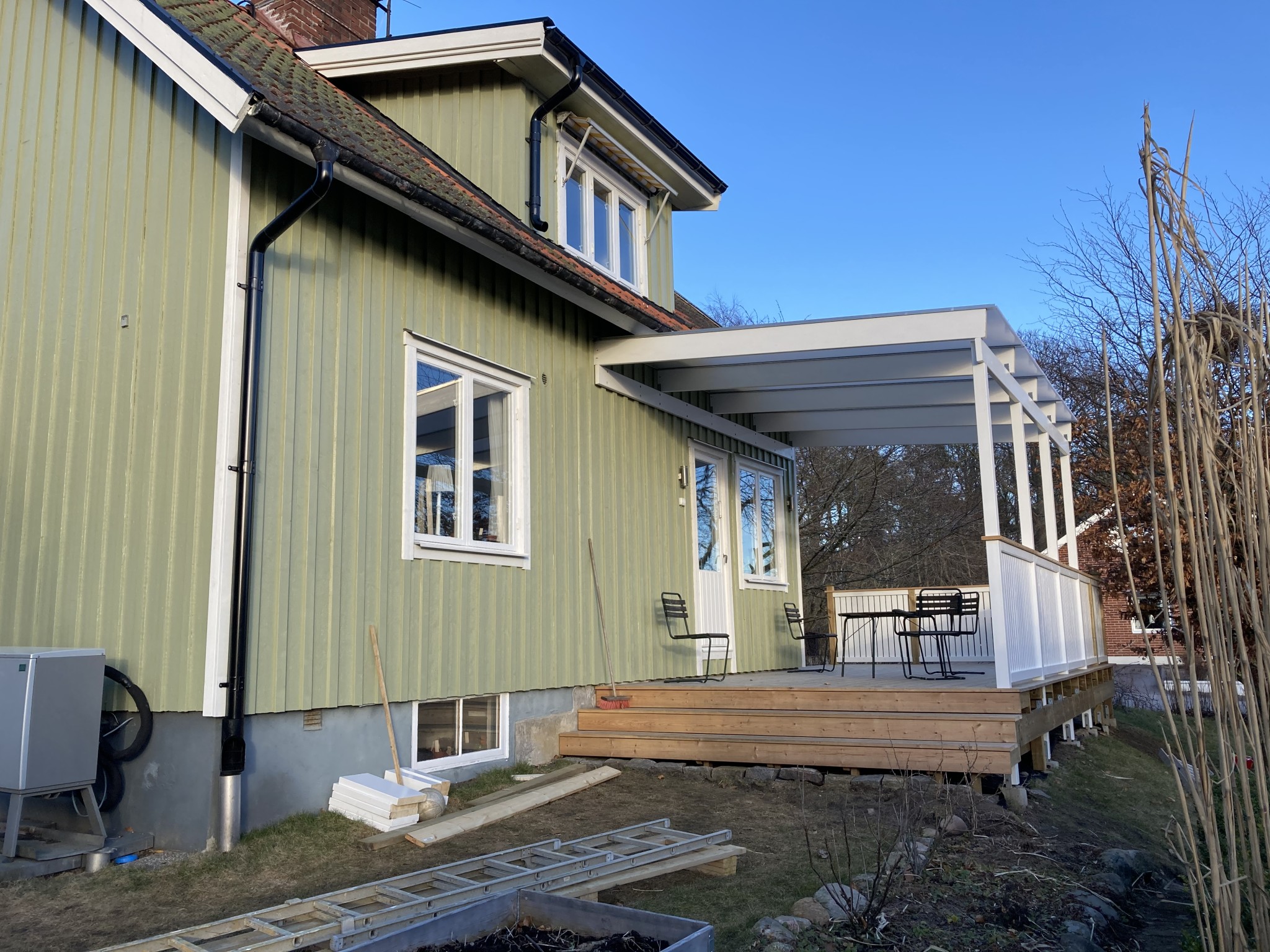

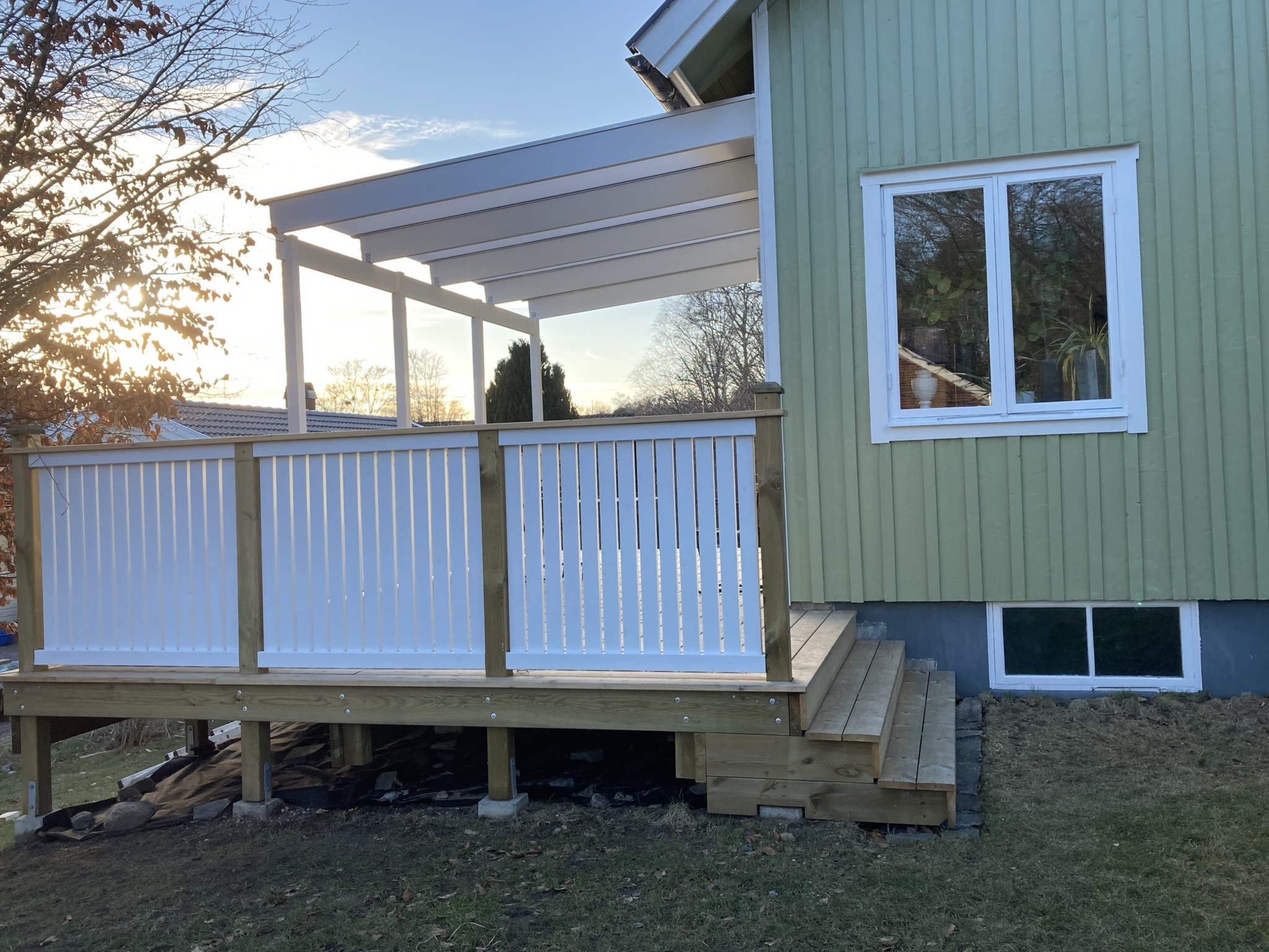

uppföljning: Blev så att jag satte taket så högt som jag kunde. Blev ca 240 cm från trall till nederkant av främre bärlina. Är glad att jag gjorde det då det känns väldigt luftigt och inte alls instängt varken på altanen eller från vardagsrummet inuti huset.
