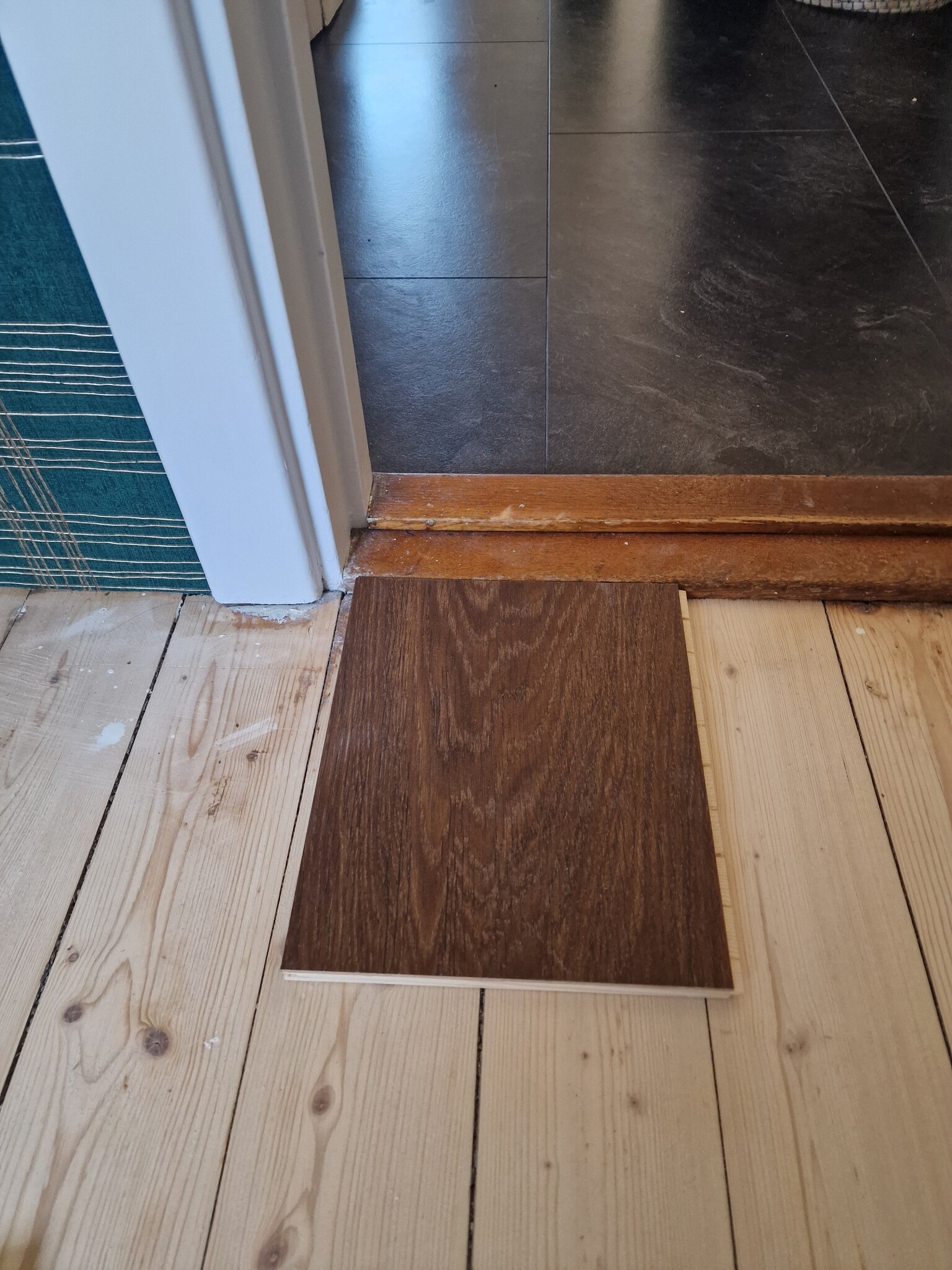

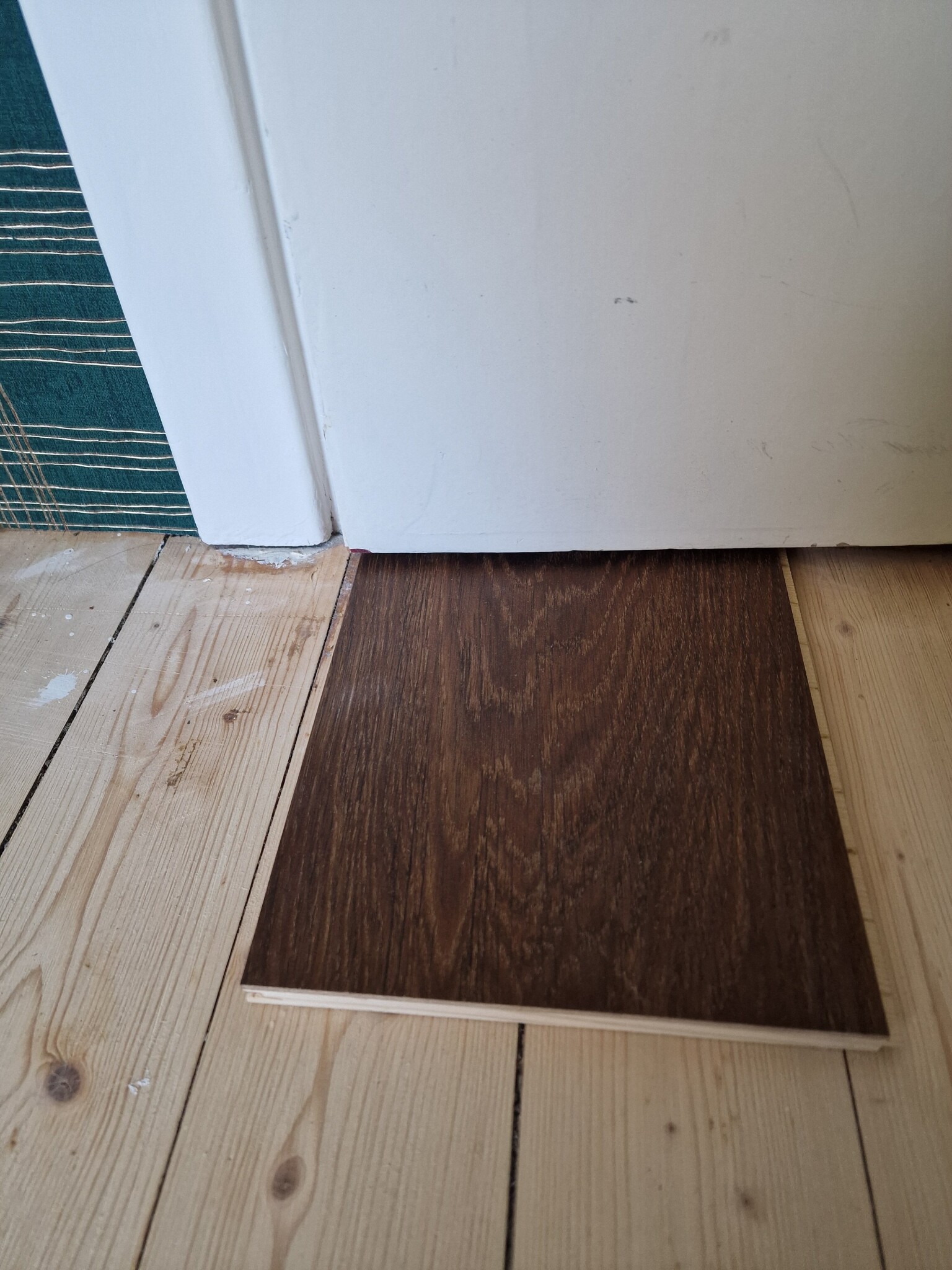

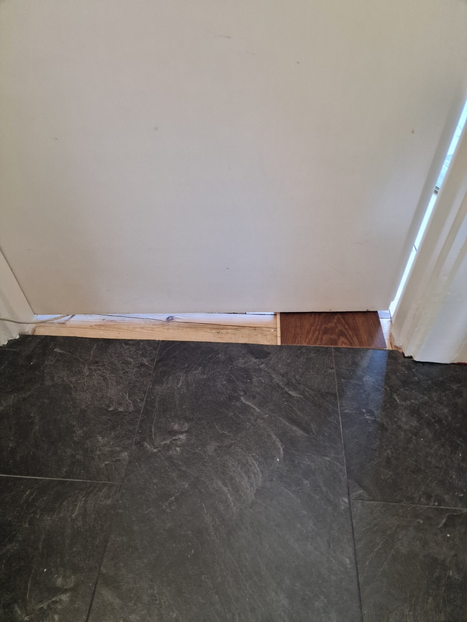

Nybliven husägare som tänkt att lägga parkett i ett rum. Vad blir bästa lösningen här för att få det snyggt, höja tröskel sen sätta kvartslist och kapa lite på dörren?
Parketten hamnar ju typ i samma nivå som golv på andra sidan, men man kan ju inte låta parkettgolvet gå under dörren för att sedan ha en övergång med en T-list, det skulle bara se konstigt ut 😆
Ni som kan här på forumet hur gör jag detta projekt på bästa sätt?
  • Parkettprov placerat mot tröskel och befintligt trägolv, dörrkarm och klinkergolv syns i bakgrunden.
  • Nära bild av en omålade trägolv och en parkettbräda placerad vid en dörrtröskel, med tanke på en golvrenovering.
  • Dörröppning mellan två rum med olika golvbeläggning; mörk parkett synlig delvis under dörren, bredvid svart klinker i ett annat rum.
Jag hade tagit bort tröskeln och lagt parketten nästan ända till andra golvet.
Lagt en låg plan tröskel i dörrhålet så att den går in över befintliga högre golvet.
Kapat dörrbladet lite så att det blir en luftspalt på några mm mellan tröskel och dörrblad.
Troligen hade jag kapat dörrkarmen så att nya parketten går in under karmen.
Joak och 2 till
Ja de låter nog smidigast. Såga in nya dörrlisten under dörrfoder känns kanske också enklast än att försöka figursåga den efter dörrfodret.
