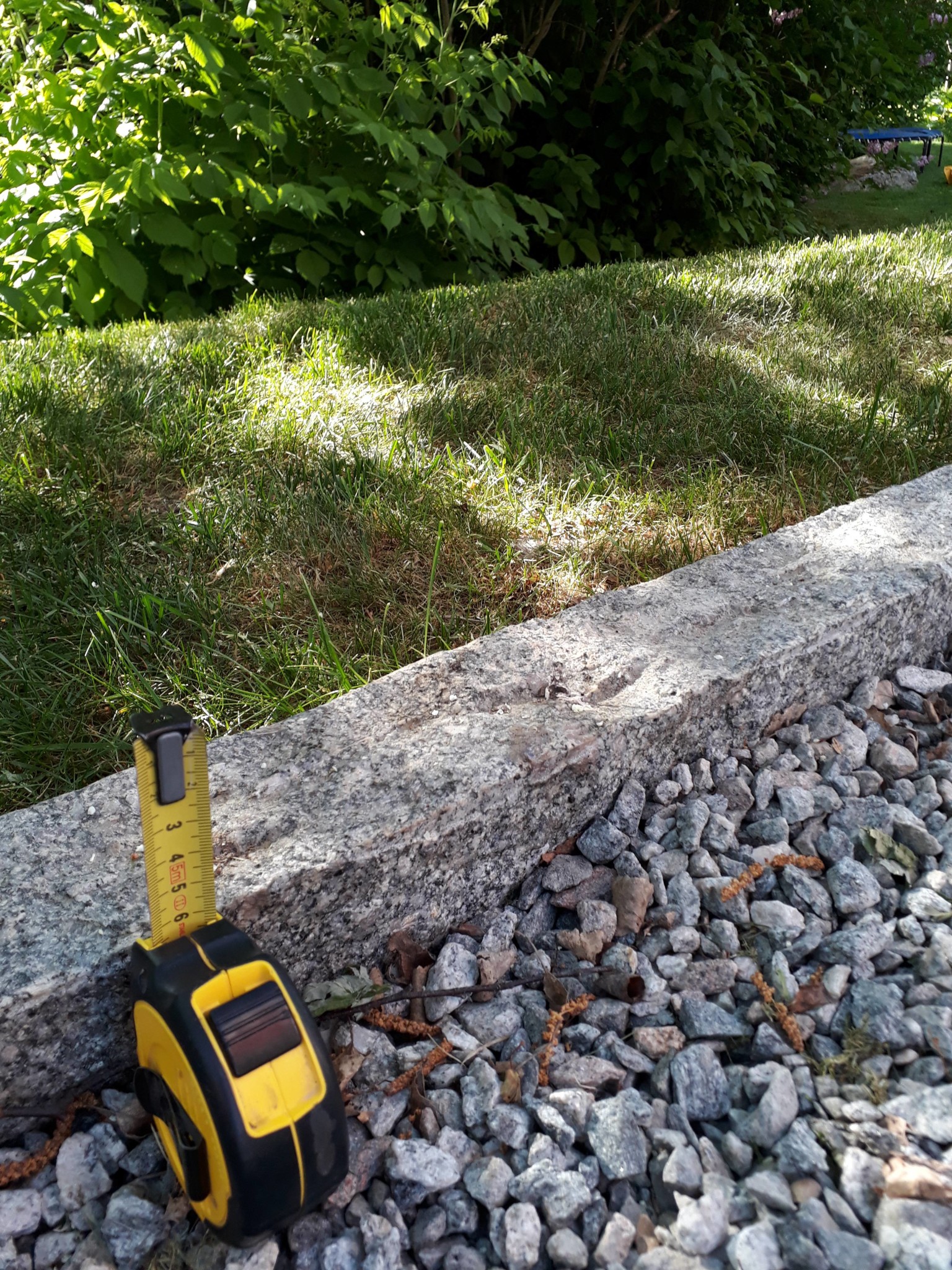

Vill bara ha så mycket kött på benen som möjligt innan jag sätter upp det hela första gången. Jag måste bland annat fasa av kantstenarna i granit (skiljer gräs från grus) så att klipparen kommer ner till grusgången. Och på något sätt få kablarna förbi kantstenen... Med så pass bestående ingrepp vill men göra så mycket rätt från början som möjligt!

Granitstenen sticker upp ca 6 cm över gruset och ett par cm över gräset. Tänker mig en liten urskålning av stenen (i ungefär samma bredd som korridoren) så gräset kommer i jämnhöjd och sen en fasning mot gruset till så det kommer i jämnhöjd. Tankar kring det?
  • Måttband visar höjden på granitsten jämfört med grus och gräs i trädgårdsmiljö.
Ja det lär behövas om klipparen ska kunna köra där.
Det ser ut att vara rätt stor risk att köta fast där. Iofs ska klipparen bara rakt fram, men ändå. Funderat på om det skulle se helt tokigt ut att lägga plattor tvärs stengången där klipparen ska över?
Ja grusstorleken ser inte ut att vara optimal för att robotklipparen felfritt ska kunna köra där.
Håller helt med! Nu är just det som syns på bilden inte riktigt representativ och sen kommer jag se till att padda övergången och minimera grusmängden just där.
Stenläggning är back-up planen. Det ska läggas en gång av gatsten genom gräsmattan till vänster (in till Atefallshuset) och kantsten på vänstra sidan av grusgången senare i sommar. Om klipparen kör fast i gruset (trots mina försök att optimera det) får jag integrera en övergång i marksten...
Du måste ju dra kablar också, så stenen måste nog bort där åtminstone tillfälligt. Efter intrimmning kan du sedan anpassa/kapa stenen efter behov.
Tyvärr är det 20 cm höga stenar dvs 10-15 cm nere i marken - inget kul att flytta på tillfälligt... Tänker mig att fräsa spår (kan låna vinkelslip med diamantklinga) där kablarna ska gå och sen fyller igen med 'plastisk fogsand' dvs sån som blir fast efter spolning med vatten.
Spetta ett hål från respektive håll och dra kabeln under stenen där den ligger. Det är nog lättast.
Funkar det även om kablarna ligger 15-20 cm ned i marken? I så fall är det ju enklare att göra som du säger! Stenarna är bara 8 cm breda så ett litet glapp i begränsning/ guide på en decimeter kanske inte spelar någon roll för funktion?
20 cm anges som maxdjup för kablarna.
Även genom sten?
