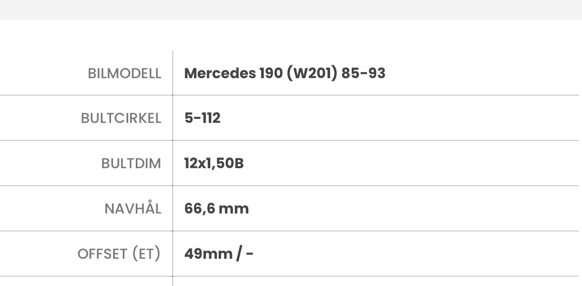

hjulnav till dessa remotec ?
https://www.bultcirkel.org/falgguide/?bultar=5&bultcirkel=112&et=&nav=66,5&gang=
EN fyrhjulsdriven valfri VAG produkt, BMW eller Merca. Det jag tror dom har gemensamt är att ingen av dom har stel bakaxel. Ska det vara stel axel så får man nog bygga något eget.

Det är väl en himla fördel att det är vanligast med individuell hjulupphängningar som passar fälgarna då en trike inte väger så mycket och det gäller att hålla nere den ofjädrade vikten.
