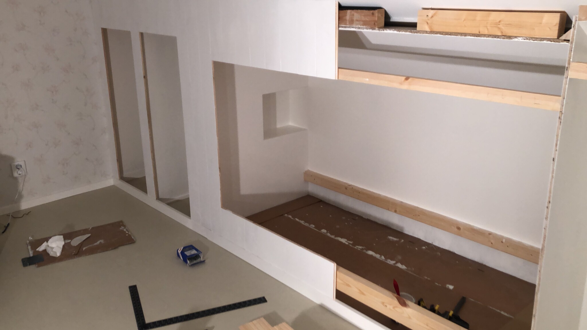

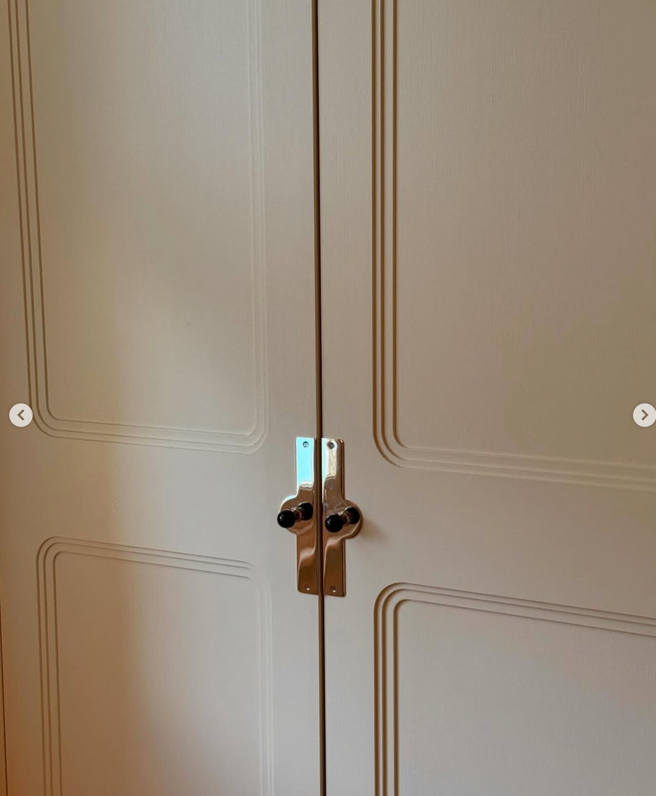

Vi håller på att platsbygga garderober i ett av rummen i vårt hus. Min plan är att bygga dem med Ikea Pax. 100x58x201 cm. Se bilden där vi har tagit upp väggen i rummet för att bygga in dem. De kommer att sticka ut ca 20 cm framför väggen så vi kommer att bygga ut runt alla 3 garderober bra så att de ser platsbyggda ut. Mellan varje garderob finns ett parti som behöver byggas.
Jag har tänkt vita stommar och sen spackla och måla garderoberna invändigt för att få bort IKEA känslan. Bakstycket funderar jag på att byta ut till plywood(eller annat) för att få bättre stabilitet och för att bli bättre för att måla, men är osäker om det behövs. Klädstänger har jag tänkt köpa något annat än IKEA. Förmodligen i trä eller möjligtvis läder.
Men till den viktigare delen. Jag skulle vilja göra egna spegeldörrar. Likt de på bilderna. Jag är dock osäker på tillvägagångssätt.
Vilket material bör jag göra dörrarna i? MDF? Plywood? Annat? Vilka mått/tjocklek?
Får jag till dessa speglar med en handöverfräs eller bygger man upp det i lager och limmar? Hur gör jag detta på bästa sätt och vilka steg behöver jag ta?
Jag vill gärna också undvika IKEAs gångjärn och istället ha stapelgångjärn som jag då monterar på delen mellan garderoberna. Detta för att få en känsla av att de har suttit där alltid och blir vackert på utsidan. Hur gör man detta bäst? Finns det sätt att göra dessa så att de stänger smidigt och bra och håller sig rakt och snyggt? Jag har också då tänkt avrunda kanterna på dörrarna för att få dem att kännas tunnare och mjukare.
Jag funderar också på att sätta samma typ av fronter som dörrarna för lådorna i garderoberna. Har sett andra sätta på lådfronter utanpå IKEAs lådfronter. Men jag vill helst ha dessa innanför dörrarna och då behöver jag byta ut fronten på IKEAs lådor. Jag tänker då också att man skulle ha infällda handtag för att kunna dra ut dem då de inte kommer att ha det utrymmet ovanför och vid sidorna som IKEAs lådor har, då jag vill få dem att fylla ut helt.
Alla tankar, förslag och idéer tas emot tacksamt!

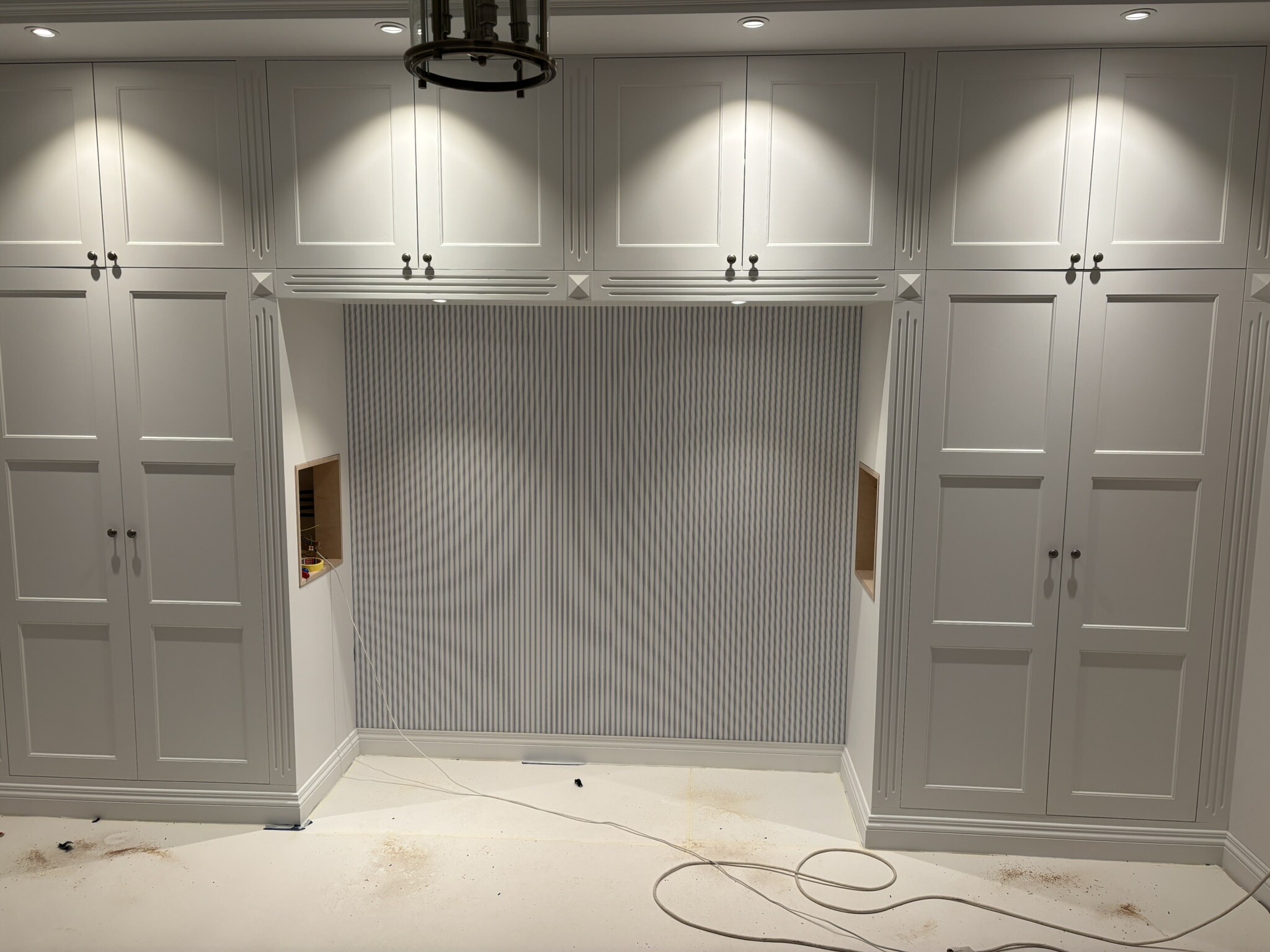

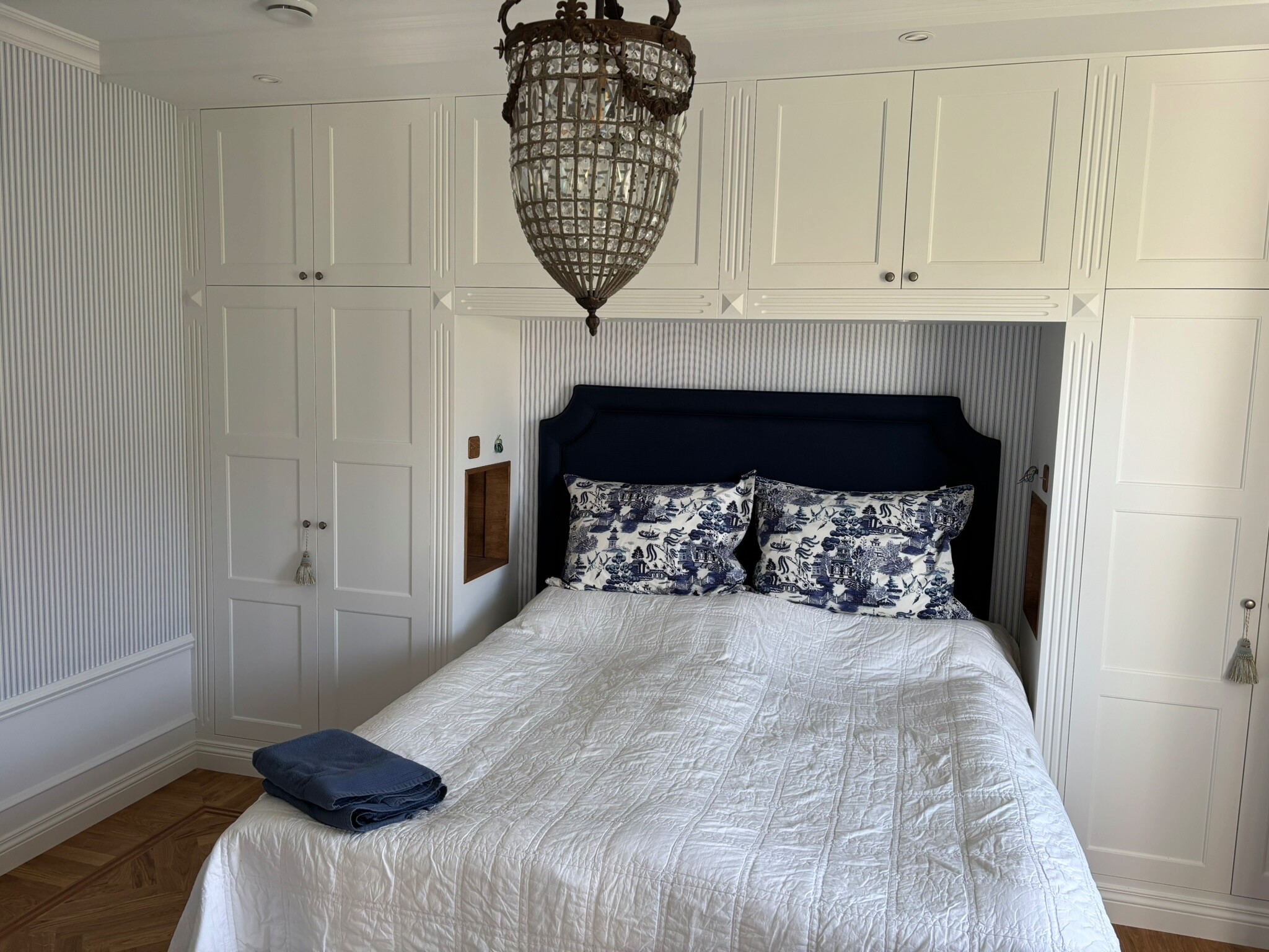

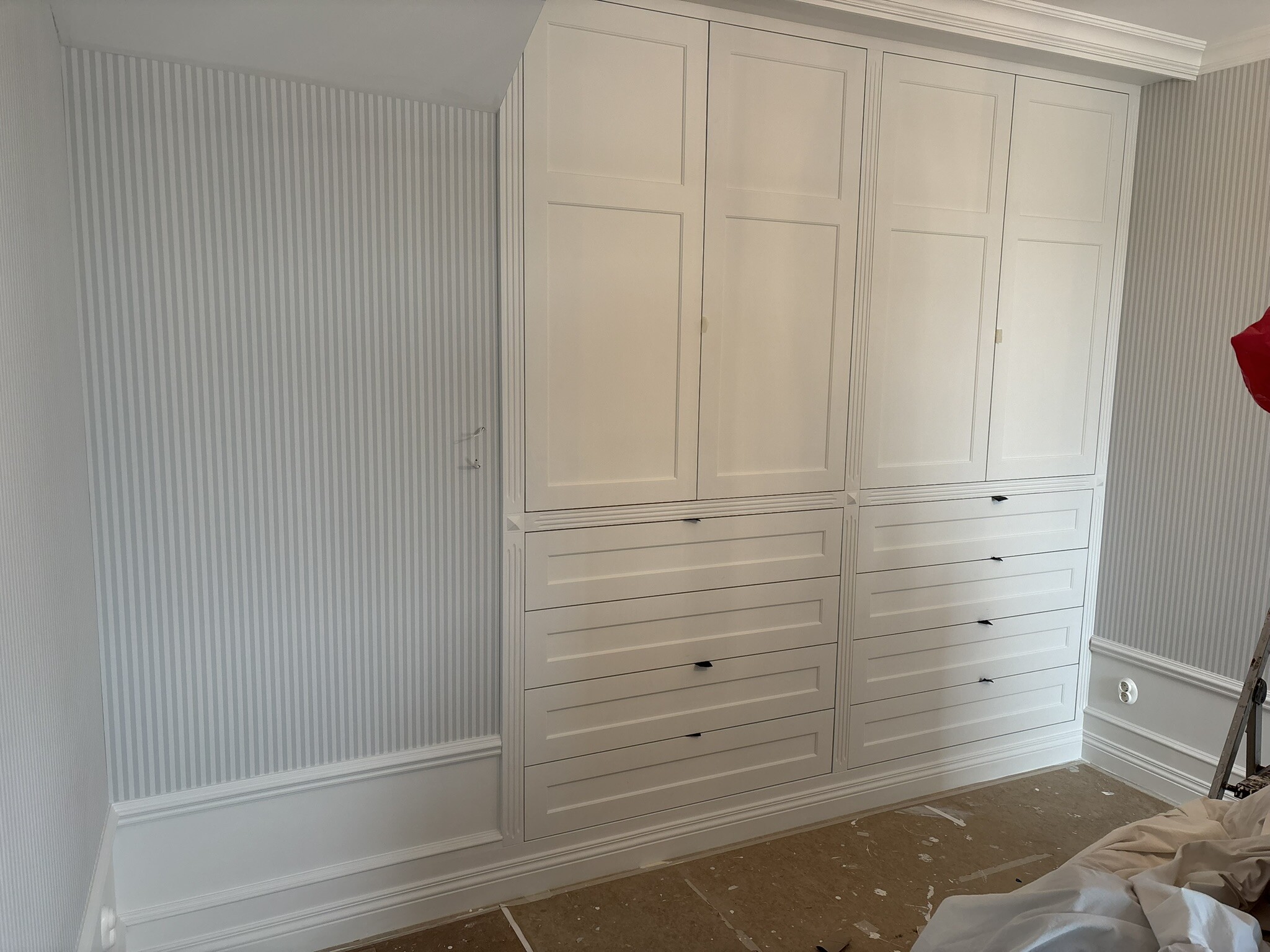

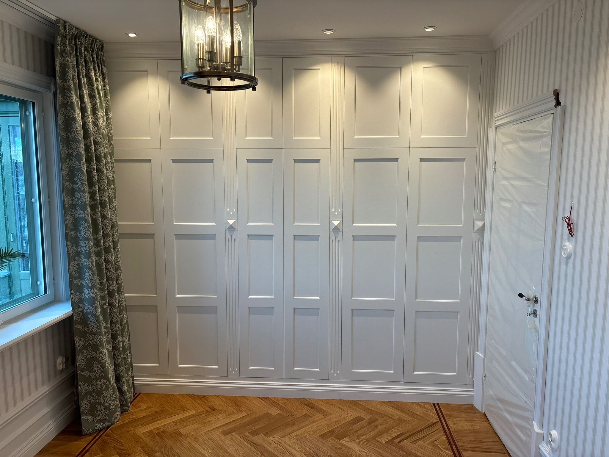

Har gjort precis samma sak med platsbyggda garderober i tre rum. Pax stommar är så billiga så att det är helt omöjligt att komma undan billigare. Vill man ha högre garderober så köper man bara fler stommar sågar ned på höjden och monterar ihop. På så sätt har vi nu garderober upp till taket på 2,8m.
Om man inte är väldigt duktig på att snickra och har maskiner till att bygga riktiga trädörrar vilket vi gjorde med en av de tre garderoberna, så är det bättre att bygga i MDF men köp då Fibralack skivor. Det är det proffsen använder, lättare att måla snyggt, suger mindre med färg, samt har hårdare kärna som bättre klarar fräsningarna, med bra resultat. Lite dyrare men inte supermycket. Sonsab t ex säljer dem. Jag byggde minna i 16mm Fibralack.
För att göra riktigt proffsiga garderober använde jag en vän som har CNC maskin, som gjorde programet till maskinen utifrån min ritning. Men han gjorde även profilerna i trä som ramar in dörrarna med CNC- maskinen, dessa är gjorda i kvistren furu som används för möbelbyggen. Måla, bygga och montera dörrar gjorde vi själva. Priset för hela bygget blev inte mycket dyrare än om vi köpt det komplett på IKEA. Men mycket roligare få det platsbyggt och helt i ens egna stil. Kan kanske hjälpa till med kontakten om intresse finns.
Snyggt! Blev nyfiken på den mellersta bilden, nischerna där, vad de har för användningsområde.N Noggrant skrev:Har gjort precis samma sak med platsbyggda garderober i tre rum. Pax stommar är så billiga så att det är helt omöjligt att komma undan billigare. Vill man ha högre garderober så köper man bara fler stommar sågar ned på höjden och monterar ihop. På så sätt har vi nu garderober upp till taket på 2,8m.

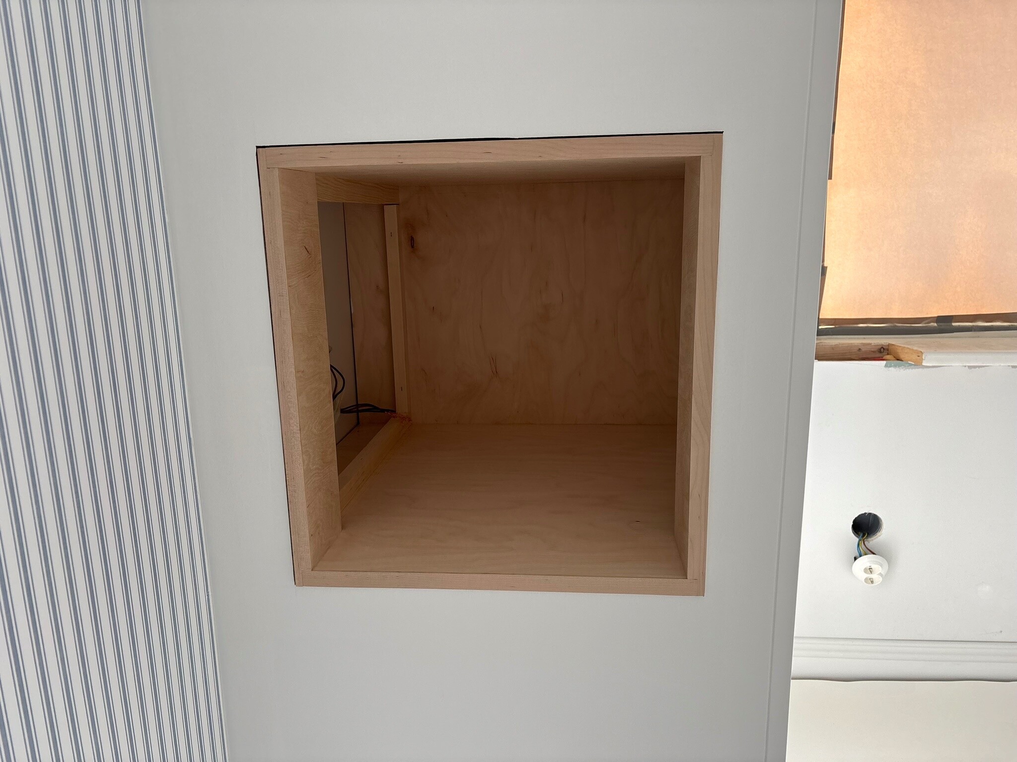

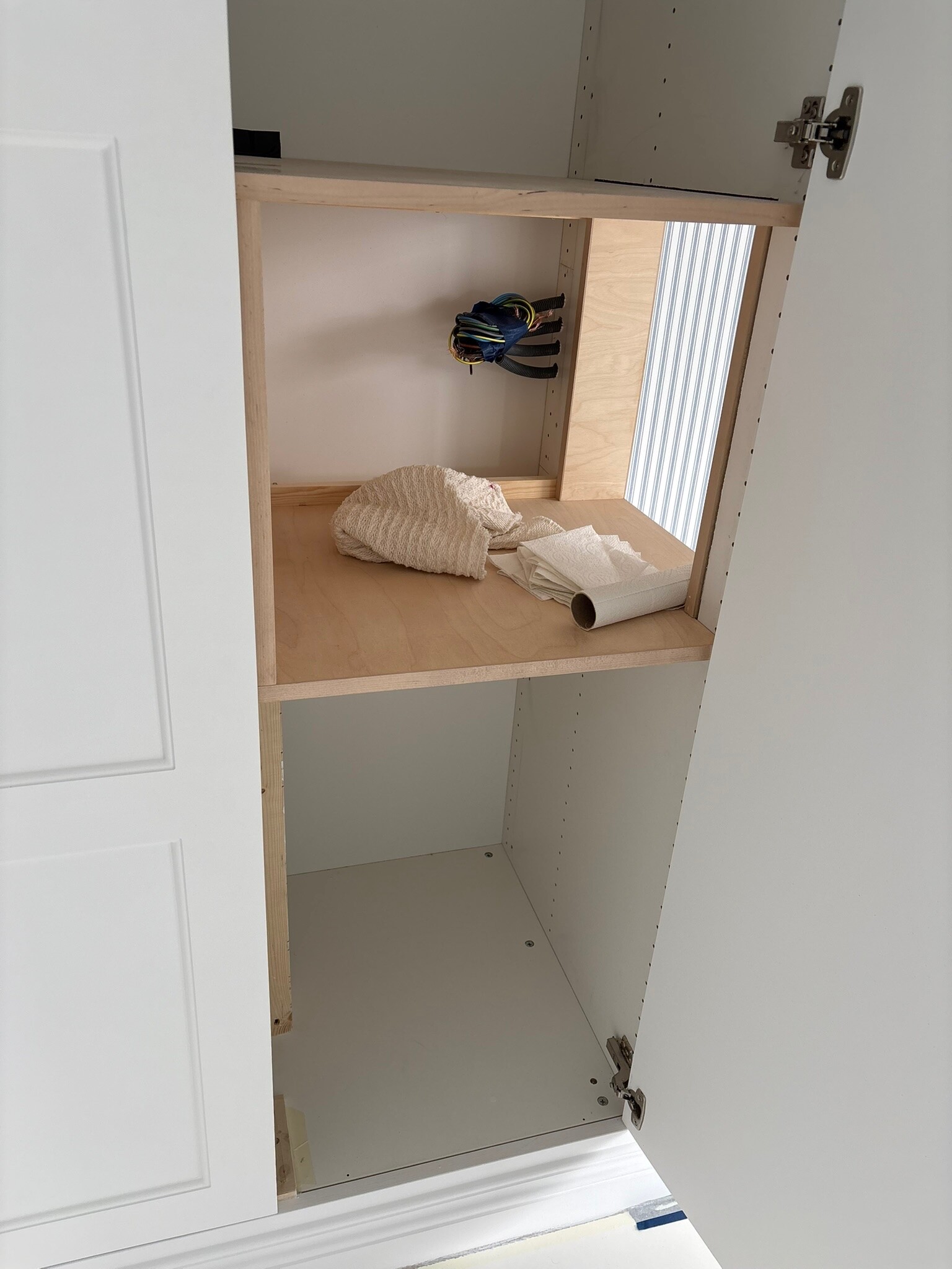

Hej tack för att du gillar hur vi gjort!
Nischerna är som gömda nattduksbord. Mellan nischerna står nu sängen. Där inne finns plats för böcker, paddan, telefon, tidningar. Finns även el och USB uttag för att ladda grejorna.
I princip är det ett hål in i pax garderoben men vi har satt en passkiva på skåpet och snickrat en liten låda för att ha förvaringen. Men vi har lämnat lådan öppen inne i skåpet så öppnar du dörren kan du ta ut eller lägga in saker som du har där.
Fungerar väldigt bra och får ordning på alla sladdar. Har även satt knappar där på sidan så man kan tända och släcka alla lampor i rummet. Även frugans nattduksbordslampa då hon ofta somnar innan hon släckt
skickar några bilder på det. Allt var inte klart när jag tog bilderna dock!
Jag har planerat en liknande lösning med inbyggda nischer med belysning, el och USB. Så himla roligt och nyttigt att få se en färdig lösning. Tack för bilderna 🌺N Noggrant skrev:Hej tack för att du gillar hur vi gjort!
Fungerar väldigt bra och får ordning på alla sladdar. Har även satt knappar där på sidan så man kan tända och släcka alla lampor i rummet. Även frugans nattduksbordslampa då hon ofta somnar innan hon släcktskickar några bilder på det. Allt var inte klart när jag tog bilderna dock!

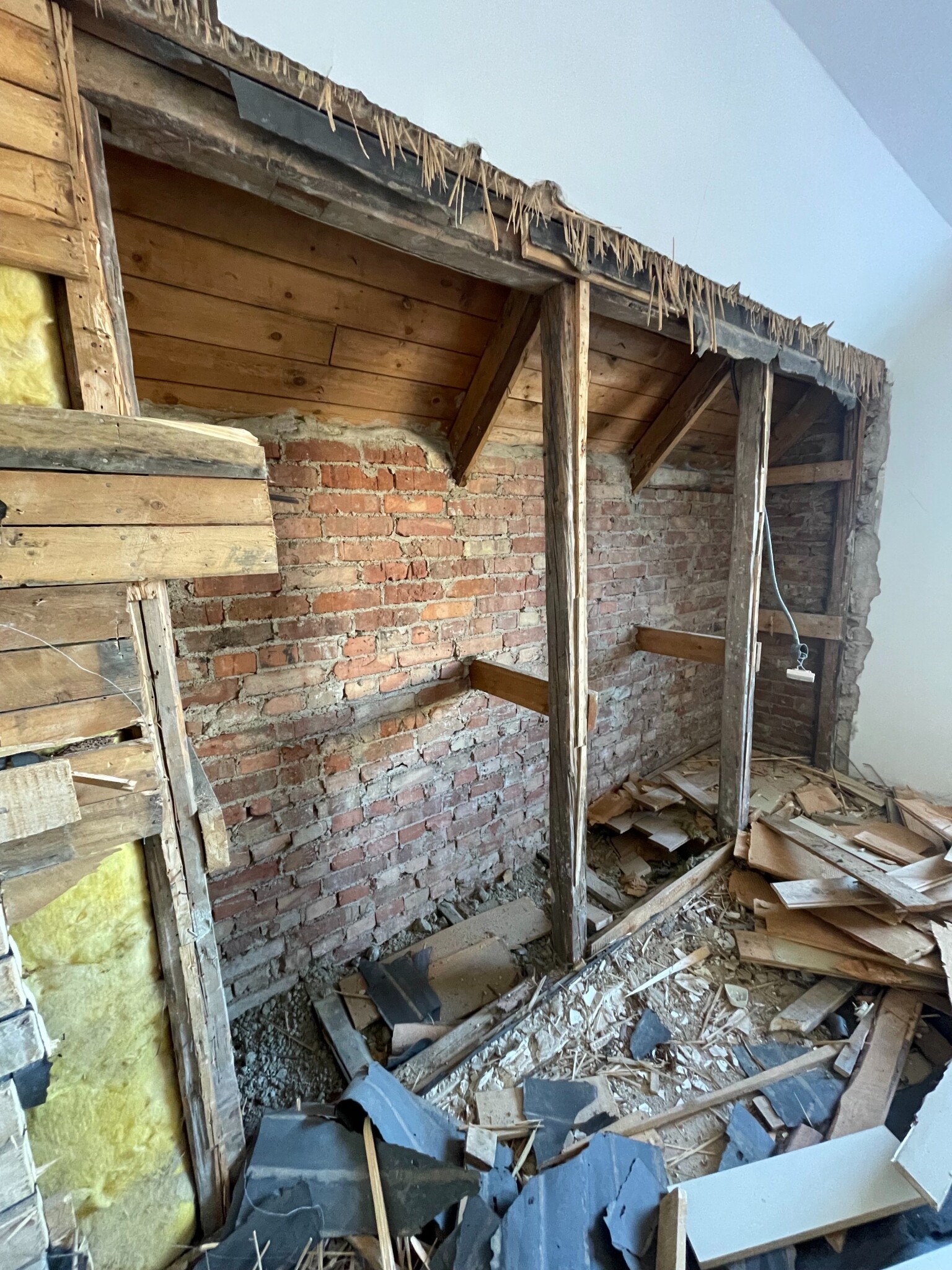

Tack för alla svar. Har haft fullt upp med galen renovering av hela huset pga dolda elfel m.m.

Att CNC fräsa ut hela spegeln ur en tjockare MDF skiva låter svindyrt och svårt att få bra. Är spindeln det minsta från rätvinklig kommer planfräsen lämna spår.F Fredstales skrev:
Det är nog mer kostnadseffektivt att fräsa önskad kantprofil på en separat remsa MDF och limma på en skiva, ett profilstål till överhansdfräs går på någon femhundring om du köper bra grejer.
