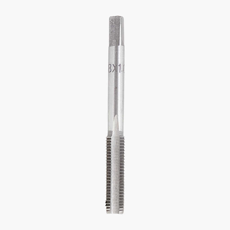

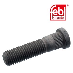

En gängtapp och en pinnbult/pinnskruv är verkligen inte synonymt med varandra.

Nej jag beställer inte verktyget gängtapp.B BSOD skrev:
vilket jag redan skrivit.
hjulbult heter det nedre på verkstadsspråk.
kollade ingen nu på mina lagersidor hos leverantörer.
hjulnavs gängtapp.
Det du visar som pinnbult.
En pinnbult har gäng i var ände men går åt olika håll.
Den skall inte ha splines.
Att industri har annat namn bryr jag mig inte om, det är inte det namnet som gäller i våra listor.
att saker heter olika beroende på bransch men ändå är en och samma sak är inget ovanligt men kom inte med en pinnskruv till en skogsmaskin... Det blir inte korrekt.
Det heter bult.
pinnbult.
hjulbult.
kamaxelbult.
vevaxellägesgivares bult.
Är trots detta en vanlig skruv..
gängtapp är dels ett verktyg men det är också en typ av bult.
än en gång ursäkta för att jag använder verkstadsspråk.. Men det är det som är vanesak för mig..

Googlade "hjulnavs gängtapp" och vet du vad, inte en jävla skruv nånstans..Maskintok skrev:Nej jag beställer inte verktyget gängtapp.
hjulnavs gängtapp.
Det heter bult.
pinnbult.
hjulbult.
kamaxelbult.
Det heter inte gängtapp på någon sida. En gängtapp ät något annat. Spelar ingen som helst roll vilken bransch du är inom.

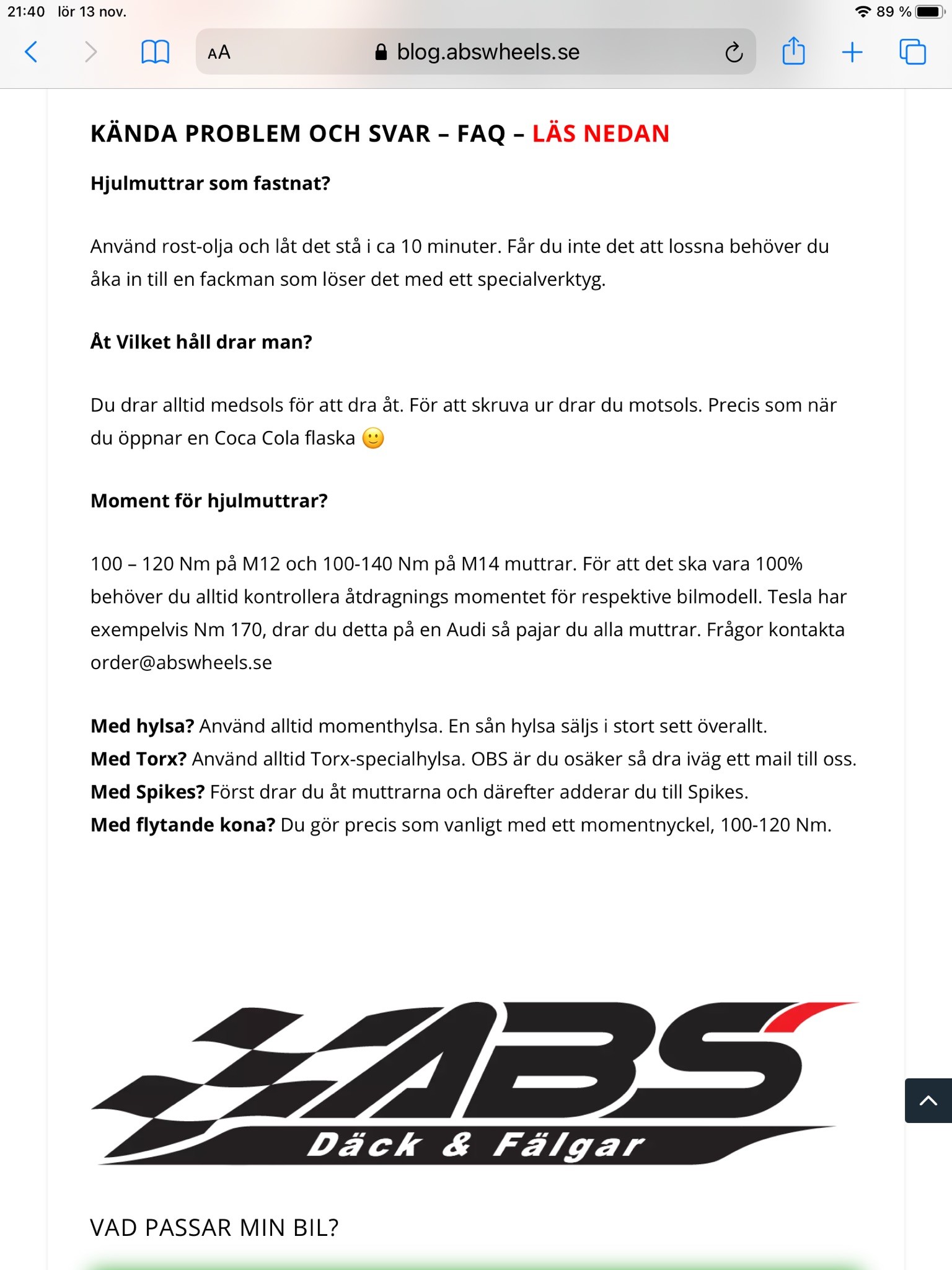

Har kontaktat ABSwheels som friskriver sig ifrån allting som har med monteringen att göra och vägrar hjälpa mig. De skickar inte ens nya muttrar eller hänvisar mig till en verkstad som kan ha en hålborr som får plats. Jag hävdar att det är materialfel i dessa jävla muttrar eftersom en gått av vid normal åtdragning och en annan trillat loss under säsongen (upptäckte det nu). Oklart vad som hänt med den, om den gängat ur sig eller gått sönder.
Bra köpvillkor när du handlar däck online -ABS Wheels
Hjulmuttrar: hur hårt dras? Vilket håll och kraft - ABS Wheels
Varning för ABSwheels med andra ord!
