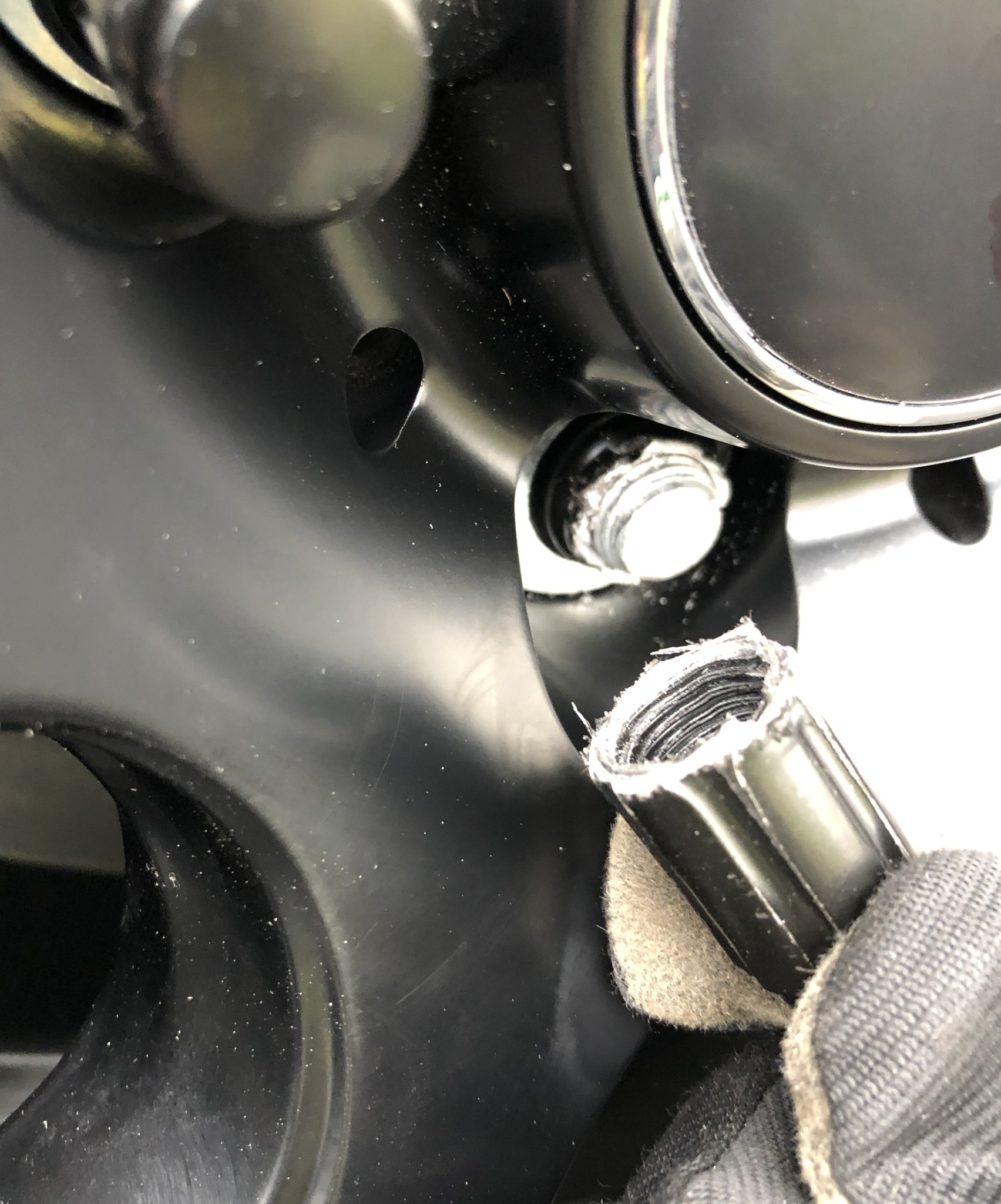

Hjulmuttern gick av - vad göra? (hjälp!)

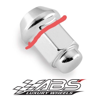

Lol vad mycket förutfattade meningar man kan ha. Det är fler än 5 gängor. Det är ju hela konan innanför som sitter gängad fast. Bara det att den inte syns eftersom den sitter trångt till.Violina skrev:
Du ska ju alltid ha minst fem gängor av skruven i muttern, för att garantera förbandets hållfasthet.. det där ser ut som att någon dragit åt "av bara helvete" efter att ha haft problem med att muttrarna lossnar (eftersom det är för få gängor för att få till en fullgod friktion vid korrekt åtdragningsmoment)
Nej jag har inte haft problem med att muttrarna lossnar. Däremot är det svårt att få in hylsan tillräckligt långt, eftersom det är så trångt.
Prova hjälp istället för att döma.
krafthylsor oftast men klart värt att slippa krångla.
Jag köpte en sats till verkstaden..
Dessa är guld värda på kunders hjulbyten..
Tunnväggig krafthylsa 1/2" - Biltema.se
https://www.biltema.se/verktyg/hand...afthylsor/tunnvaggig-krafthylsa-12-2000032275
storleken vet du bäst själv
Om det är så trångt så du inte får på en hylsa, finns med spiralränder som nyper fast, så är nog det enda att borra sönder skruven från mitten.
Eller som maskintok skriver, borra i kanten och prova spräck midjan.
Annars får du lossa alla andra och ta en åktur

borra några smål hål runt om och klappa på en hylsa borde gånino skrev:
Fan du kan ju det här..
Ja jag menade att du borrar i pinnbulten med logiken att den ändå är för kort för att användas till dessa fälgar. OM jag har fel i att pinnbulten är för kort för dina fälgar kanske en annan metod är bättre, men jag vet ärligt talat inte hur det skulle gå till utan att skada fälgen.Shibby skrev:
ta en hjulmutter, mät längden från där hjulmuttern är av och till anliggningsytan på muttern i fälgen är, mät på borren, markera med en bit tejp på en borr. Spara någon mm så är du säker på att missa fälgen. mät på en hel mutter, det är enklast.

Har du en ny huggmejsel av mindre variant kan det funka utan att borra... Jag hade nog börjat där...
Men innan hade jag ringt däckföretaget och frågat varför de sålt mig sån skit, och hur de tänker lösa problemet...

Samma hände mig i höstas. ABS-wheels skickade med klena muttrar. Har också en Model3.
Jag åkte till en däckverkstad och dom hade nån tunn smal hylsa med invändiga skär som gick att banka på med lite våld så den greppade.
