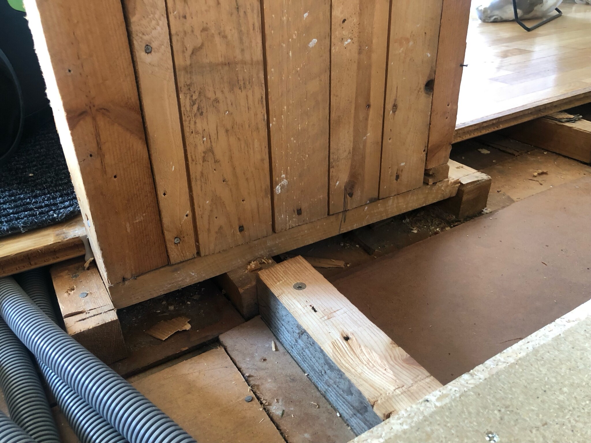

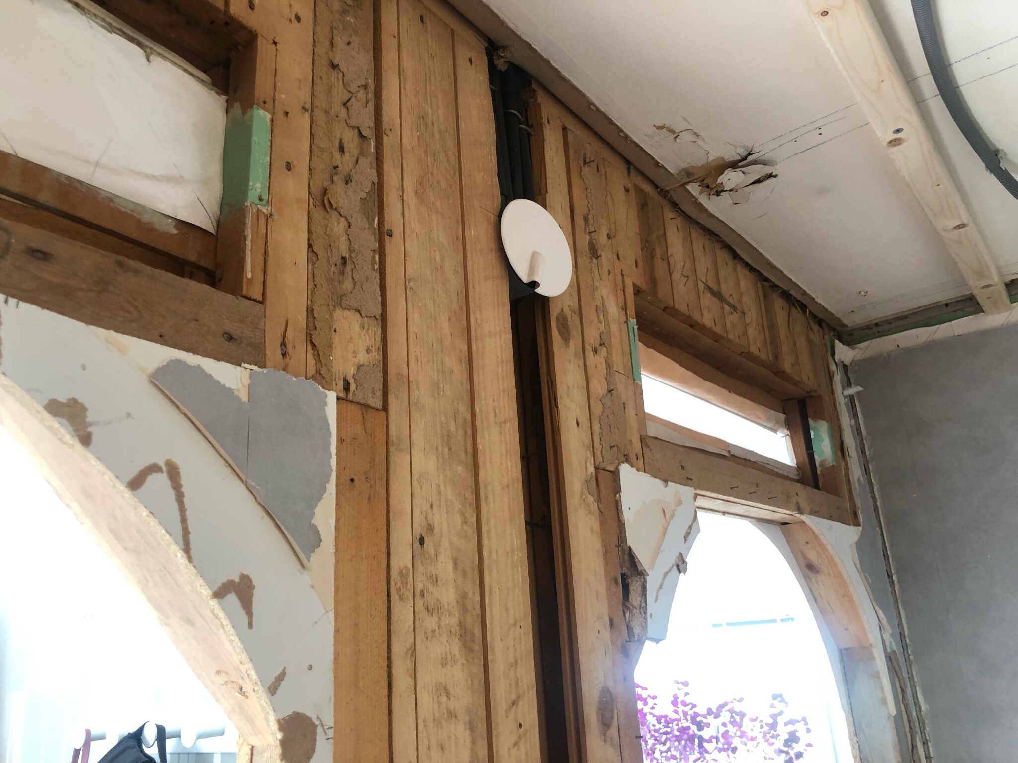

Har börjat ta upp en vägg mellan hallen och vardagsrummet och upptäckt att den är reglad som övriga, ej bärande, innerväggar i huset. Se bilder, det är inga standardmått men ungefär 30x30 reglar både horisontellt och vertikalt, sedan panel på båda sidor. Partial demolition of a non-load-bearing wall with exposed wooden studs and damaged plaster, showing construction details and wiring in progress.
Väggkonstruktion med träpanel och reglar, synlig mellanrum mot golvet, inga stöd i källaren. Golvbjälklag och rör syns undertill.

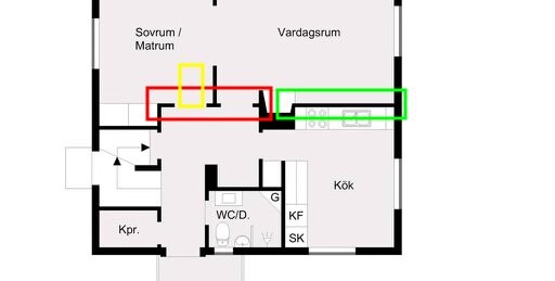

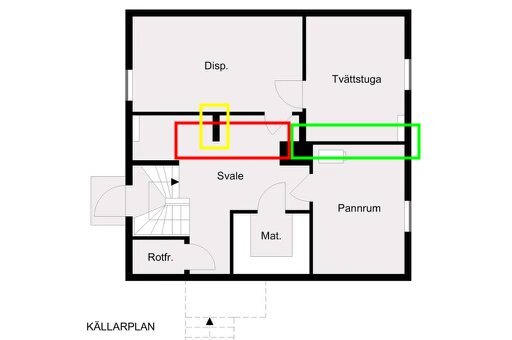

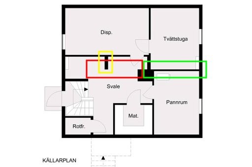

Väggen saknar även stöd från källargrunden underifrån, så det verkar som att den i så fall endast står på golvbjälklaget. Väggen mellan kök och vardagsrum (grön) är cirka 45x70 och står på en murad vägg i källarplan. Den röda väggen (30x30 + panel) vilar inte på något i källargrunden, inte ens det lilla gula "utsticket" i källaren. Planskiss av husets källarplan, visar röda, gröna och gula markerade väggar; fråga om den röda väggen är bärande.
Planlösning över hus med markeringar: röd, grön och gul visar olika väggar mellan kök, vardagsrum och sovrum.

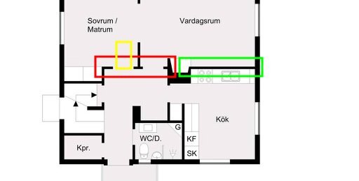

Är denna vägg inte bärande? Eller finns det något annat som gör att den ändå är bärande även fast den är reglad så klent och framförallt till synes inte har något stöd underifrån?

Ja, alltså väggen (både gröna och röda i TS) går ju vinkelrätt mot bjälklaget. Det finns inga andra väggar som går vinkelrätt mot bjälklaget så enda alternativet är ju om konstruktionen är så att det endast bärs upp av ytterväggar.
Men om väggen är bärande så förstår jag inte hur lasterna från den väggen inte bara går rakt ner i bjälklaget under och inte ner i källargrunden🤔
