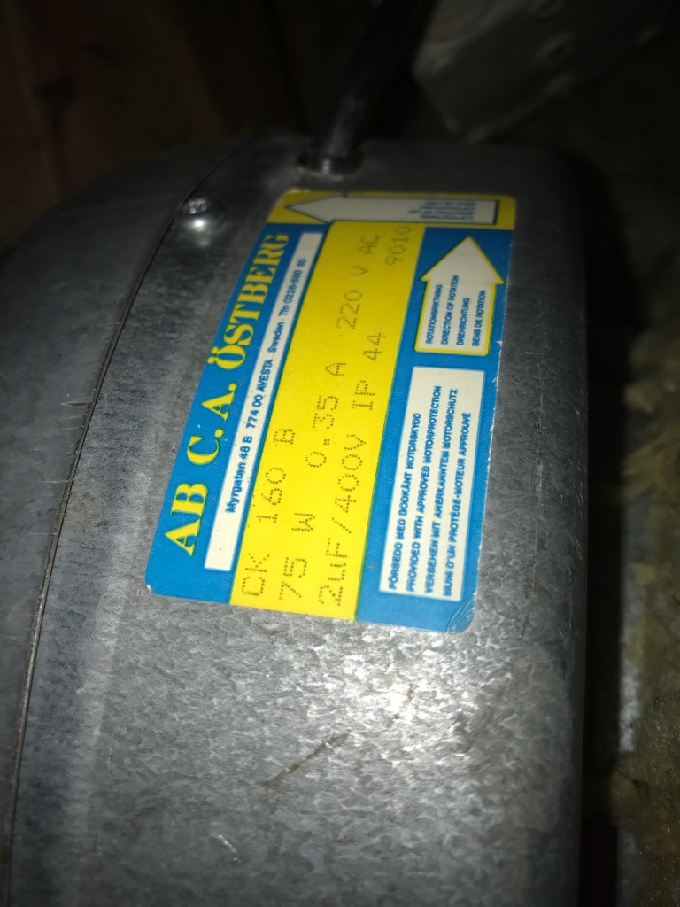

Har en frånluftsfläkt i badrummet på ÖP. Motorn lr vad det är sitter i kattvinden. Den har nu lagt av helt. Lagren säger elektrikern. Den är 20 år gammal.
Vad ska jag ersätta den med? Kan noll om detta.
Bild på en gammal frånluftsfläkt med teknisk informationsetikett från ABC Vent, placerad i kattvind.
Demmpa Demmpa skrev:
En sökning på ”ck 160 b” ger bla följande träff,
[länk]
Sedan kan/brukar det gå att byta bara själva lagren också om man vill.
