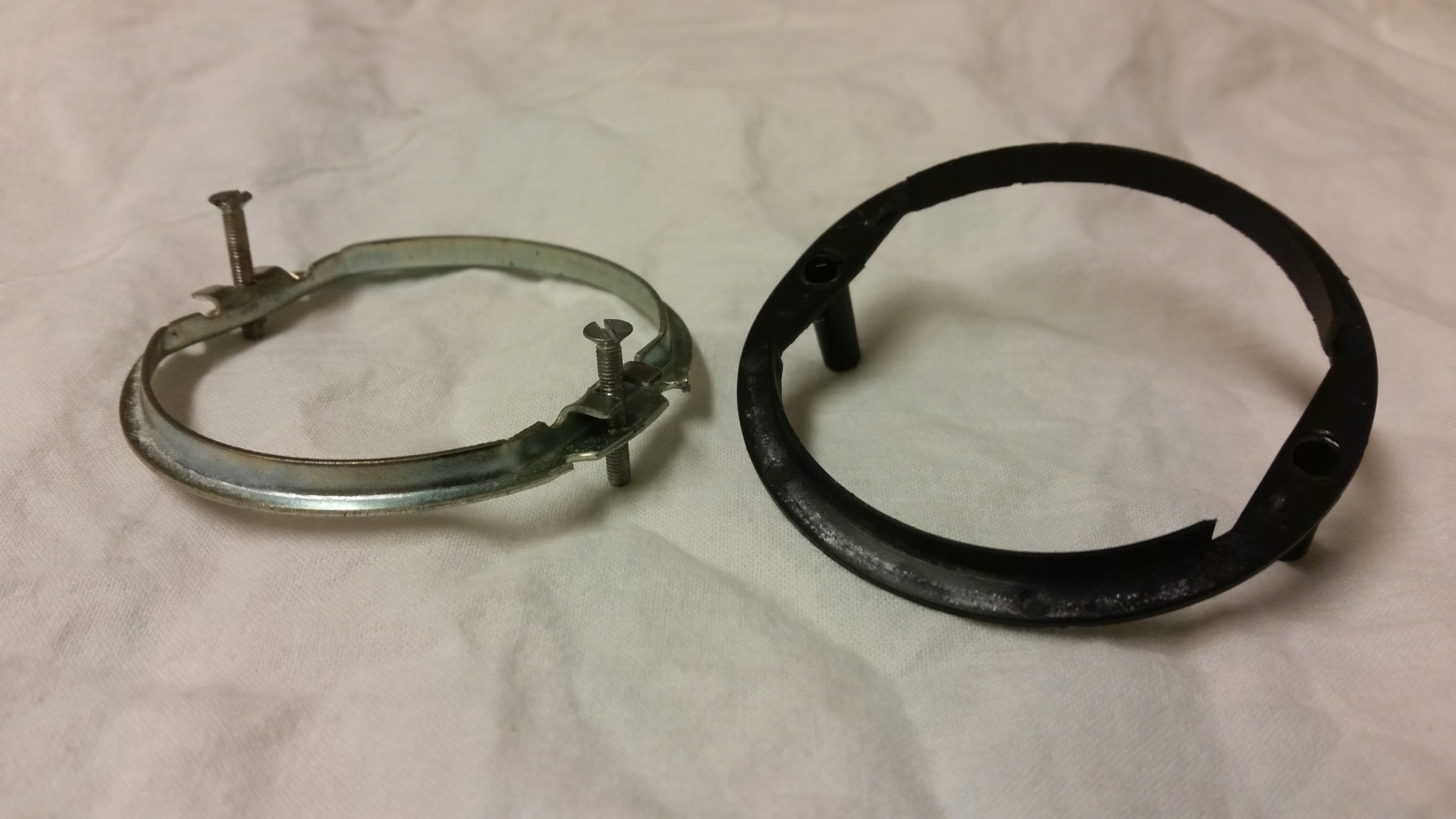

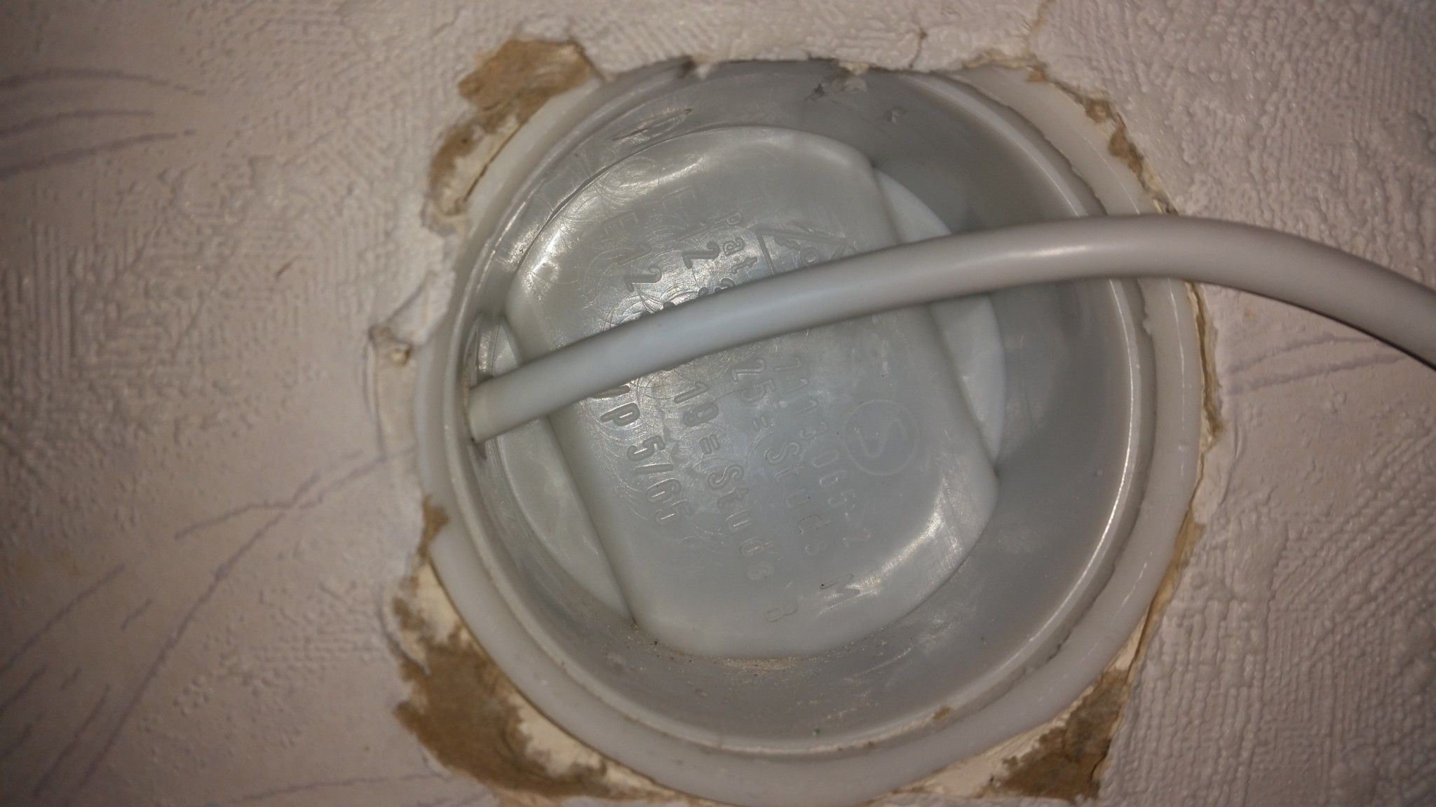

Jag och min sambo har nog gjort en dunder tabbe. Vi har precis köpt vårt första hus och bestämde oss för att dra lite nätverkskabel i de befintliga rören för att få ut fiber i hela huset. När vi öppnar upp locken till de apparatdosor det gäller bestämmer vi oss också för att ta ut ringarna som sitter i för att komma åt lite bättre. Ja, kalla oss gärna för nybörjare för det är precis vad vi är. När vi väl fått ut ringarna har de givetvis gått sönder.
Finns det någon här som har någon idé på hur vi ska kunna lösa vårt problem? Vi behöver ju på något vis få dit nya ringar för att kunna sätta fast nätverksuttaget.
Vi har kollat runt lite men hittar ingen som säljer bara ringar och jag tror jag vet varför, tanken är kanske inte att dom ska plockas ut. 😬
Innebär det att vi kommer behöva byta ut hela apparatdosorna?😨

Hur har den gått sönder? Kan du se vad det är för fabrikat på dosan?
Dessutom, vad ska du ha för RJ45-uttag? Det är inte så att man kan köpa klo-kit till det uttaget och sedan skippa ringen med dosskruven? (Bara en vild idé, jag har inte kollat om t.ex. schneider har klokit till annat än eluttag)

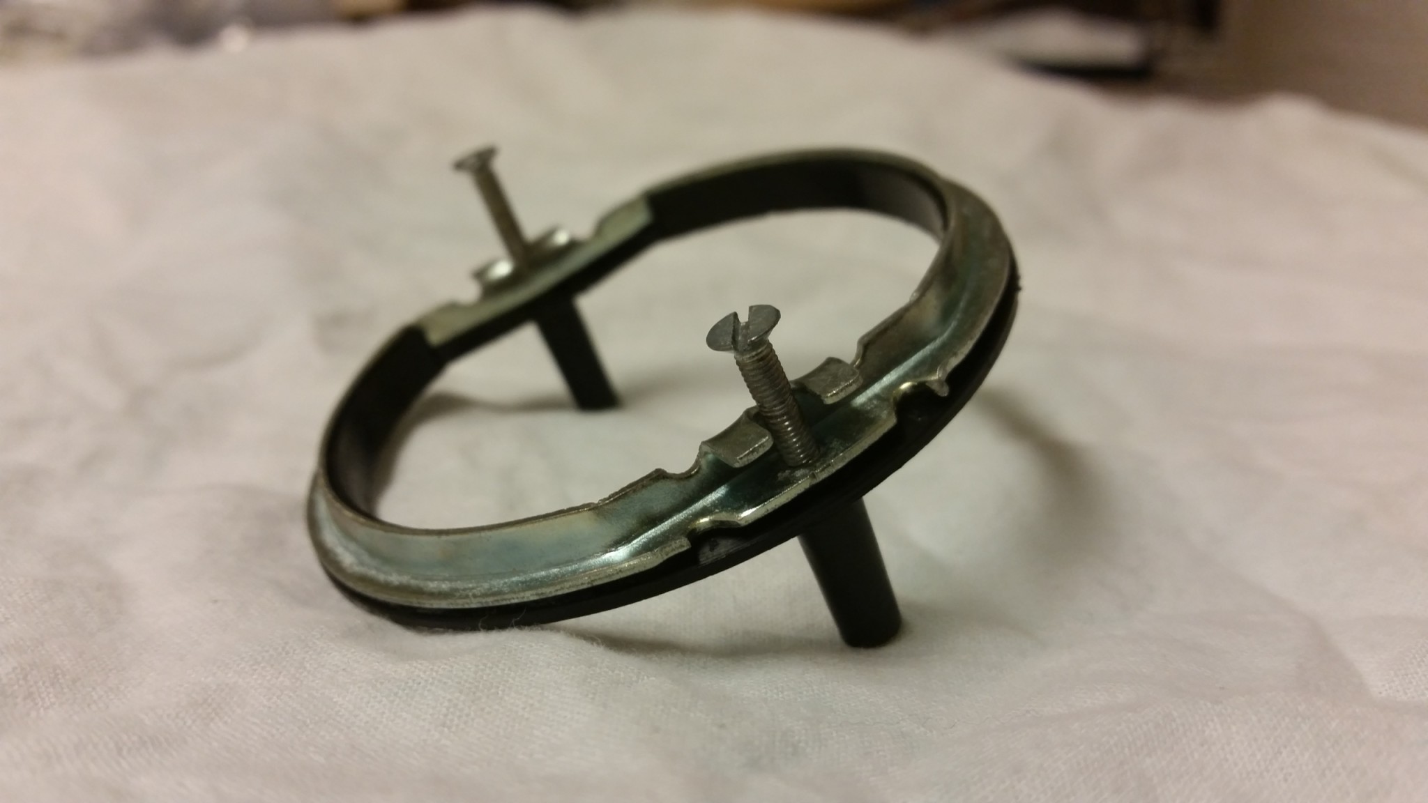

Är metallringen bara fasttryckt i spåret i dosan?
Och hur är de trasiga? Jag såg inget uppenbart fel på ringen du visade innan, men jag kanske missförstått hur den ska se ut...
Edit: Du hann posta ditt svar medan jag skrev.....
Följdfrågan blir då, sitter ringen i metallen eller i plastbiten?

Det är ju som sagt inte meningen att man skall plocka loss de där ringarna. Men om det inte går att klämma tillbaka, så finns det två möjligheter. Antingen köper du nätverksuttag med "klor". Jag är iofs osäker på om det finns. På äldre brytare och vägguttag var det standard. Användes på äldre dosor som saknar ringarna.
Klorna trycks ut av skruvar mot väggarna i dosan och klämmer fast apparaten i dosan. Till brytare och uttag finns de att köpa som tillbehör numera. Som sagt osäker på om nätv. uttag har fästen för klor.
Alternativ två är att skruva fast uttaget i väggen. Det brukar finnas skruvhål i de 4 hörnen.
