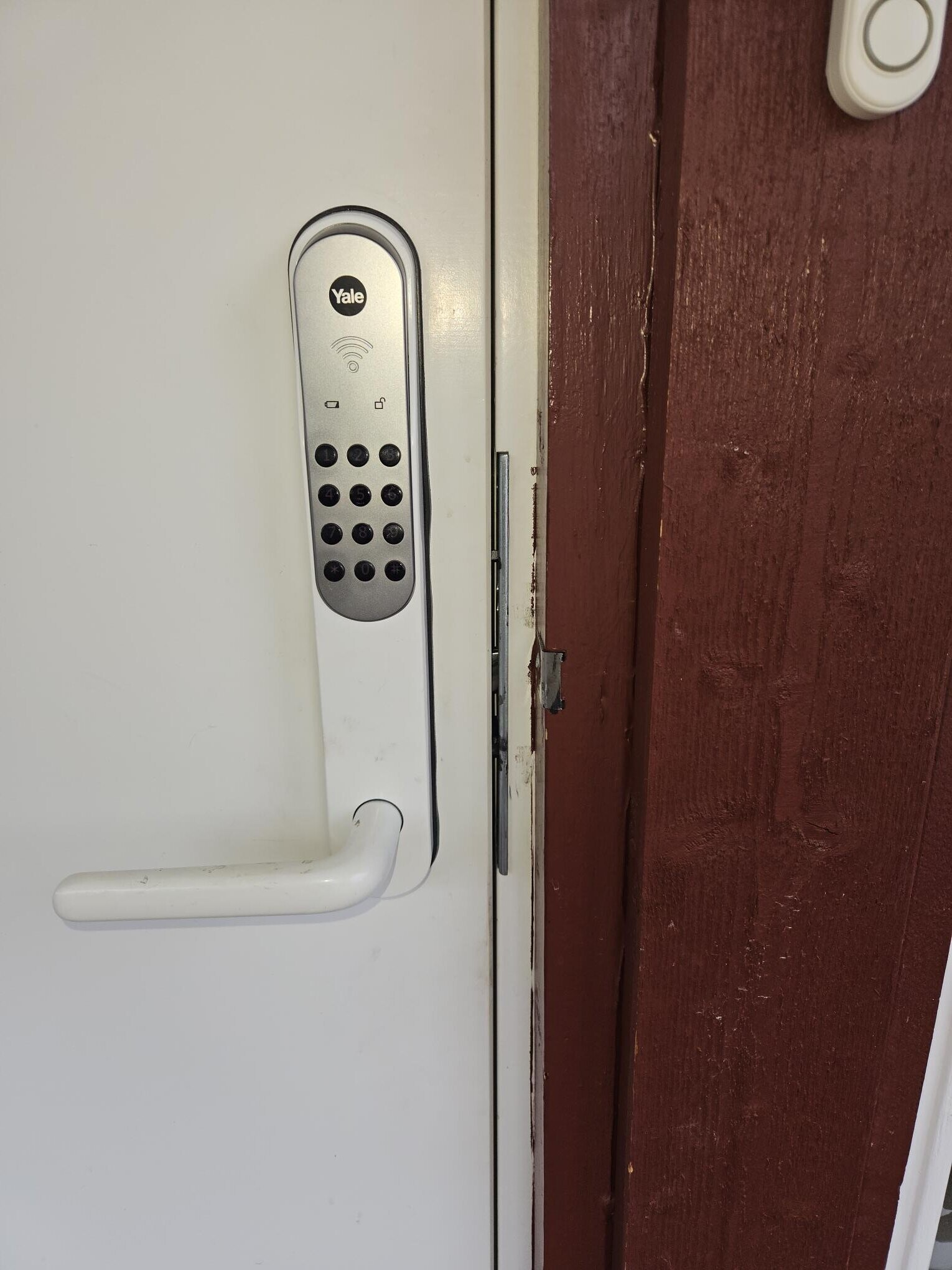

Har googlat nu och försökt fixa själv men blir inte klok på problemet.
Jag har en yale dörr som nu är väldigt svår att stänga. Jag tror jag har isolerat problemet till den nedersta piggen (tror det heter fallkolv) som inte lätt åker ut i slutblecket.
När jag stänger dörren så byter den nedersta triangeln/fallkolven håll men fjädrar aldrig ut. Men om jag sendan drar ut dörren igen MEN inte utanför slutbelecket så vänder nedersta fallkolven håll, och då går det att stänga.
Vet inte hur jag ska lösa detta. Några tips? Någon som varit med om samma?

Jag lyckades få dörren mer rak genom att justera skruvarna på gångjärnen. Alltså de som man kan justera och inte de som sitter fast i dörren.
Max ut nedtill ock max in längst upp. Så då blev springan smalare och rakare.
