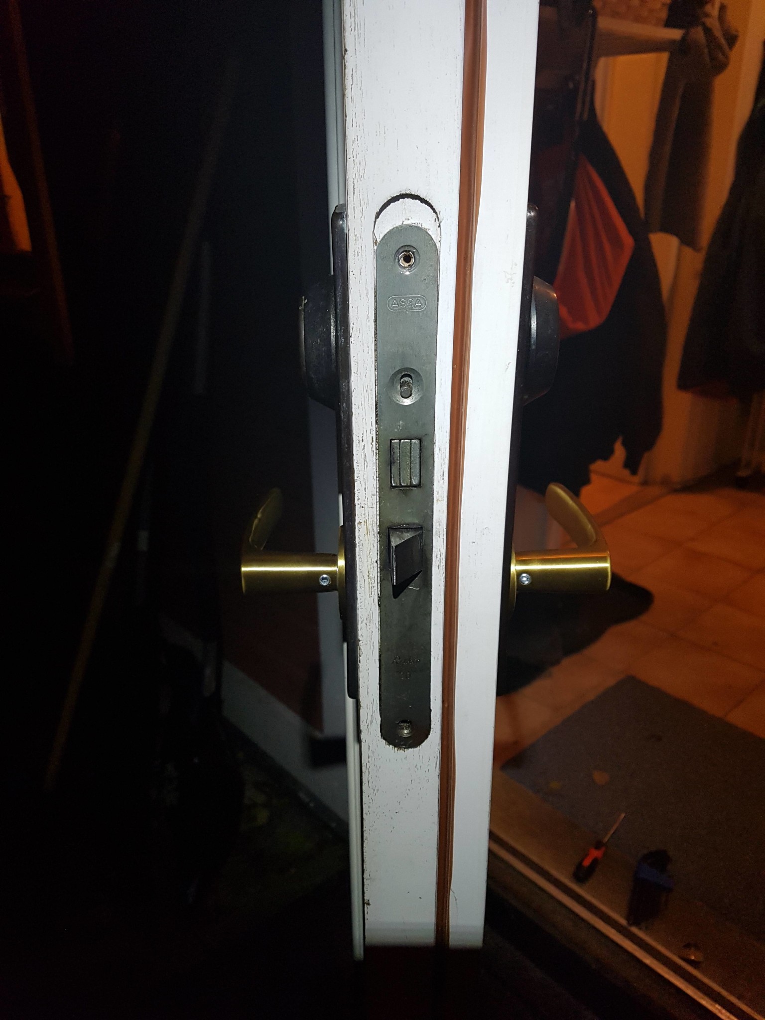

Som om vi behövde fler problem i vårt gamla hus.. Idag verkar låset på ytterdörren ha gått i baklås och jag fattar inte ens hur jag ska plocka isär det.
Det har gått trögt sista tiden och idag bara tvärdog det. Det går inte att låsa med nyckel varken inifrån eller utifrån, och det går inte heller med vredet på insidan (det gick dessutom av under "felsökningen").
Vad kan jag göra? Förutom att ringa låssmed då.

Finns att köpa på bauhaus om du kan vänta tills imorgon inget problem att byta kistan
Du måste ta bort handtag och låscylinder för att få ur kistan. På handtaget ser du skruvarna. Runt låscylindern sitter på insidan en stor täckring. Kolla hur du får bort den, det är säkert en liten liten insexskruv på undersidan eller något. Lossa den så ser du hur att ta bort cylindern också.

Ta bort handtag. Så långt är det enkelt. Cylindrarna är lite knepigare.
Den yttre ringen är inget problem. Sitter fast med en liten låsskruv på undersidan. Bara att plocka av.
Sedan sitter det koppar utanpå cylindrarna. Cylindrarna har en liten fjäderbelastad låssprint som går in i ett hål på kopparna. Peta in den med lämpligt verktyg så får du bort kopparna.
Cylindern på insidan har, om den är rätt monterad, ett par skyddsbrickor som sitter utanpå skruvarna som håller ihop dem. Dessa brickor går inte att få ut utan att ha tillgång till nyckel.
Du sätter i nyckeln och vrider den ca 45 grader så att den står mot mitten av den ena brickan. Då går den andra att peta ut med hjälp av en liten skruvmejsel. En nerfilad spetstång fungerar också.
Sedan vrider du nyckeln åt andra hållet och upprepar tricket med den andra brickan.
När du kommit så långt så ser du alla skruvar och kan dra ut dem med en skruvmejsel. PZ2 brukar det vara. I enstaka fall T-20.
Långskyltarna ser ut som om det kan sitta förstärkningsplåtar bakom. Dessa är inte hemliga. Skruvar. Från insidan bara. Dra ur dem och plocka bort.
Efter det lossar du de två skruvarna som håller stolpen på låskistan och tar ut den gamla trasiga låskistan.
Lite svårt att se om din låskista är symetrisk. Om den är det så kommer vilken låskista du än köper att passa. Jag rekommenderar att du, nu när det ändå är nödvändigt att byta, tar en med bättre säkerhet än den du har. Till exempel en ASSA 410 som har hakregel.
Allt du plockat bort borde passa på det nya låset. Skruva tbx på samma sätt som du tog bort det.
Har du bytt till hakregel så måste slutblecket bytas. Är det riktigt gamla grejer är det klokt att byta i vilket fall som helst. Mät noga så att det nya sitter helt centrerat med den nya låskistan. Kan tänkas att du behöver skrapa ut lite trä i kanterna för att det skall fungera.
Montera slutblecken med alla skruv som skall sitta där. Det är inget som AB Bryt och Bänd kan se, men låset gör mer motstånd ju bättre blecket sitter.
Lycka till
Mvh Findus

Tack för tipsen. Jag tror jag väntar till imorgon för att testa. Men nu känns det som om jag borde få loss delarna.
Men vad tror ni är boven i dramat då?
Räcker det med att skaffa nya cylindrar (för det är väl två - inte en extra lång)?
Jag kan tänka mig att den där spärrknappen är inblandad i problematiken för den haraldrig riktigt fungerat.
Det kanske är bäst att byta cylindrar, låshus och slutbleck och då passa på att uppgradera lite som det tipsades om här ovanför. Är det någon annan pryl man ska tänka på att köpa när man ändå har grejerna isär? Det är så jobbigt och komma hem och inse att det inte passar...

Du har ett ”bortasäkert - hemmabekväm” låshus, ASSA2000, spärrknappen blockerar vredet på insidan en nyckellåsning-nyckelupplåsning, därefter fungerar låsvredet igen, det ska inte gå att ”återkalla” en vredblockering genom att trycka upp knappen igen.
Det låter som om låshuset har gått sönder internt, efter att du har tagit bort låscylindrarna så går det att kolla om det går att låsa/låsa upp med tex en skruvmejsel.
Om du byter låshus föreslår jag att du kikar på hakregellås, ASSA 2002 eller 2500, det sistnämnda spärrar även handtaget.

Inte mycket att tillägga i tråden men lite tänker jag ändå bidra med.
Angående osäkerheten vissa hade om osym/sym låshus så sitter det ett osym låshus men uttaget är från början för ett sym låshus, alltså du kan använda båda men sym är modern standard.
När jag tittar på låset så rekommenderar jag att du köper en ny komplett sats om det inte ställer till det med att du har samma nycklar till väldigt många lås.
Om du väljer att köpa "DORMA Låssats Duo-2 DMS-SC" eller "ASSA Entré d12-K1" beror på vad som finns där du köper den, Dorma låssatsen brukar ofta säljas till ett lägre pris och är lika bra.
Om du köper en komplett sats så kontrollera om det behövs en täckskylt på utsidan eller inte, om det behövs så kanske du vill köpa en ny i samma stil som de nya behören i låssatsen.
Till ASSA låssatsen heter dom täckskylt 4356 och till Dorma låssatsen täckskylt DA 4874.
Varför jag anser att du bör byta allt är för det är att allt känns ihopsatt av överblivet materiel.
Låscylindrarna har ingen standardprofil på nyckeln så jag misstänker att de är ärvda.
Även mässingstrycket mot brunoxiden känns lite ihop plock och jag undrar om det är ett ytterdörrstrycke eller ej.
Med en komplett låssats så är allt avsett att fungera ihop, samt så är låssatserna billigare än lösa delar vilket gör att det ofta är lönsamt att köpa kompletta låssatser.

Jag har visserligen samma nyckel till alla lås i fastigheten, men det här är enda dörren till boningshuset man kan låsa upp utifrån så det gör inget att det blir ny nyckel. Dessutom är låshistoriken ytterst tveksam så ett byte är nog på sin plats.
Men nu när jag ser att jag ändå ska punga ut tre tusen för ett låskit funderar jag på om jag ska skaffa en Doorman istället.
Är det någon som vet ifall den kommer passa relativt smärtfritt?

Det passar rätt smärtfritt.
Det som spelar roll är dörrgången samt storleken på "springan" mellan dörr och karm i framkant vid låset.
Kontrollera att du även har ett säkerhetsslutbleck monterat annars blir det lite mer jobb.

Jag chansade och köpte en Doorman eftersom den bara kostade en knapp tvåhundring mer än ASSA-paketet. Gick lättare att montera än jag vågade tro och verkar fungera fint. Synd bara att resten av huset kanske inte håller samma säkerhetsklass
