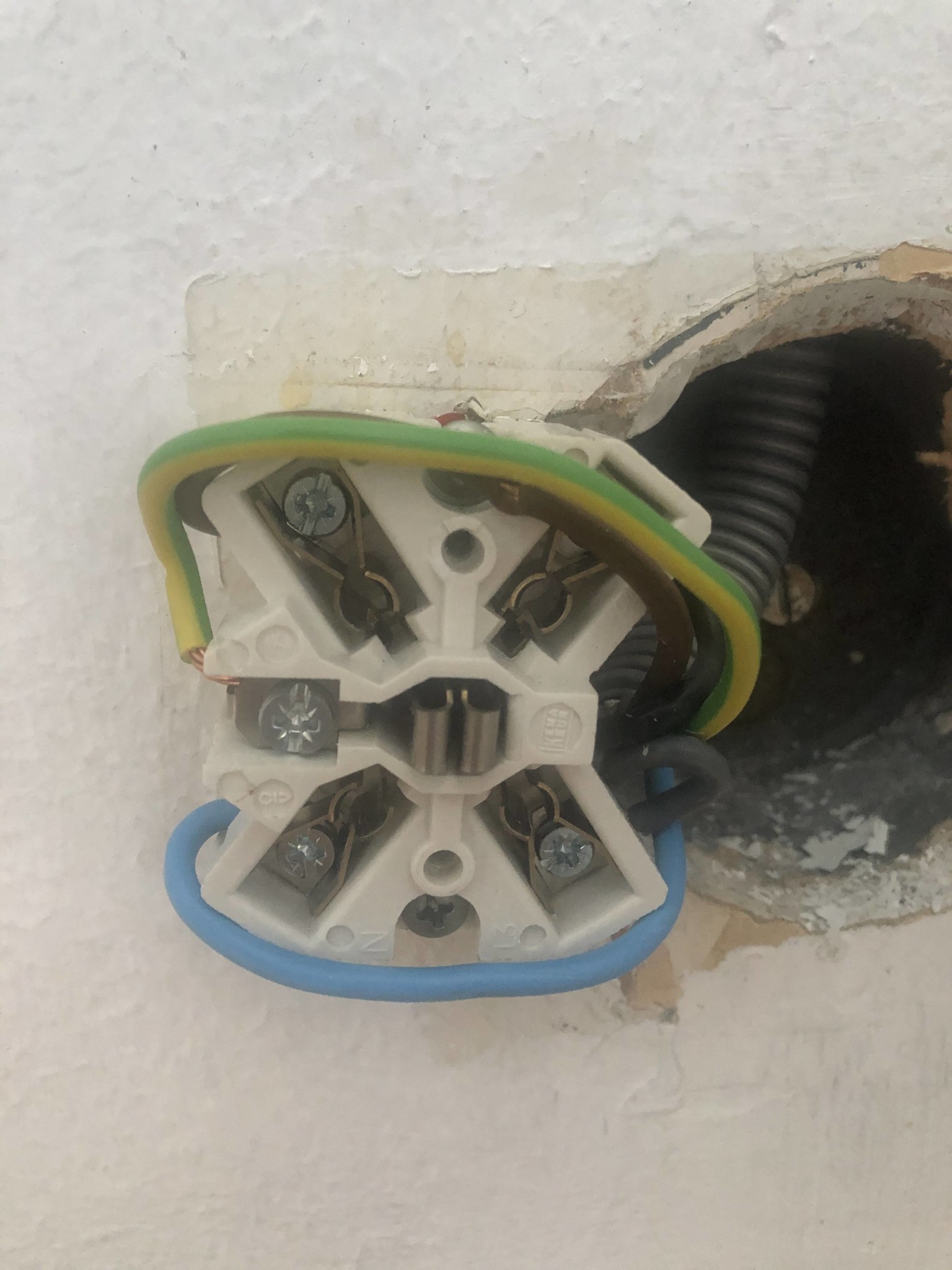

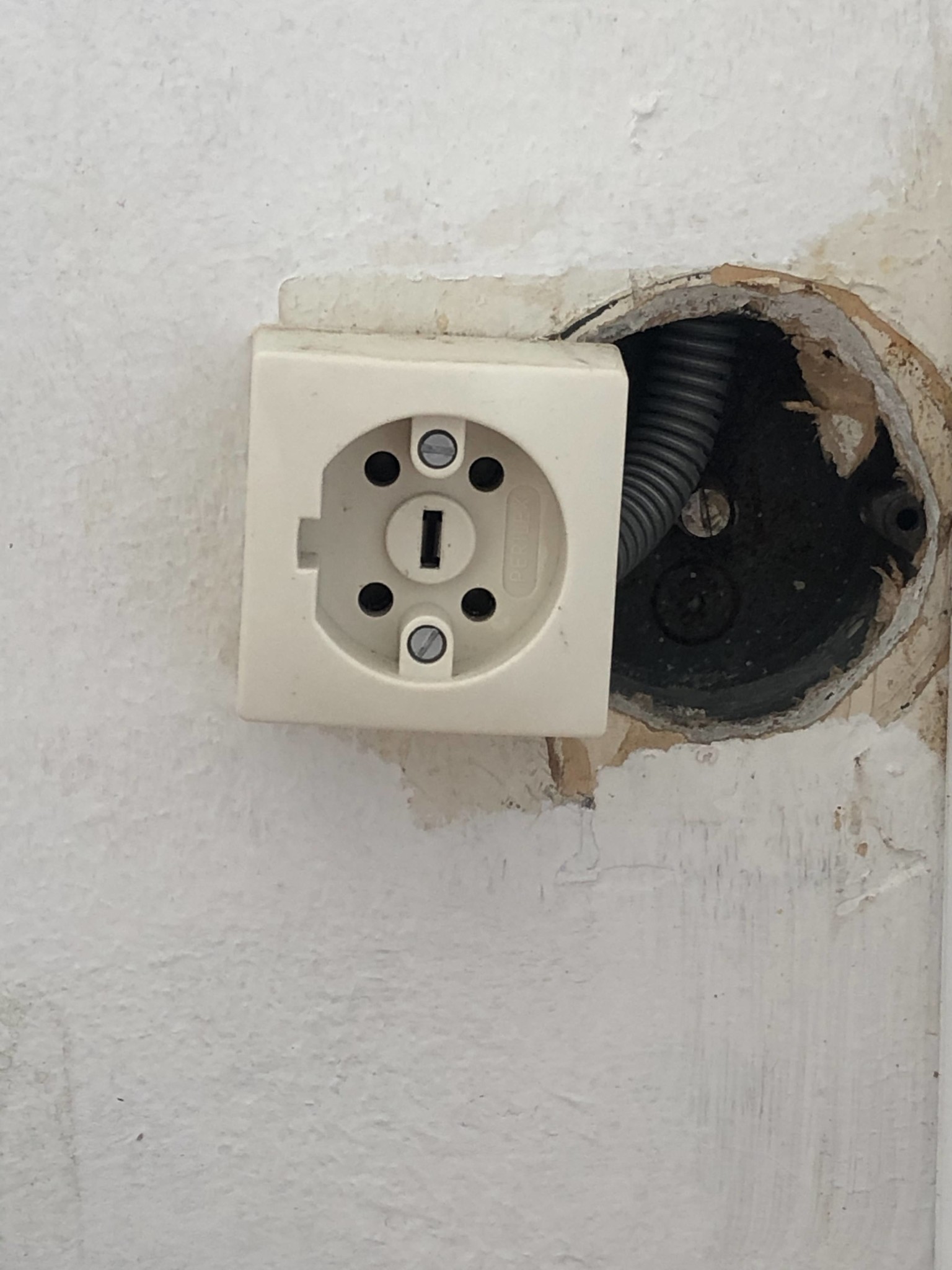

• Beige vägguttag för spis med synliga kablar och öppning i väggen.
  • Närbild på ett öppet elektriskt uttag för spis med synliga anslutningar och kablar.

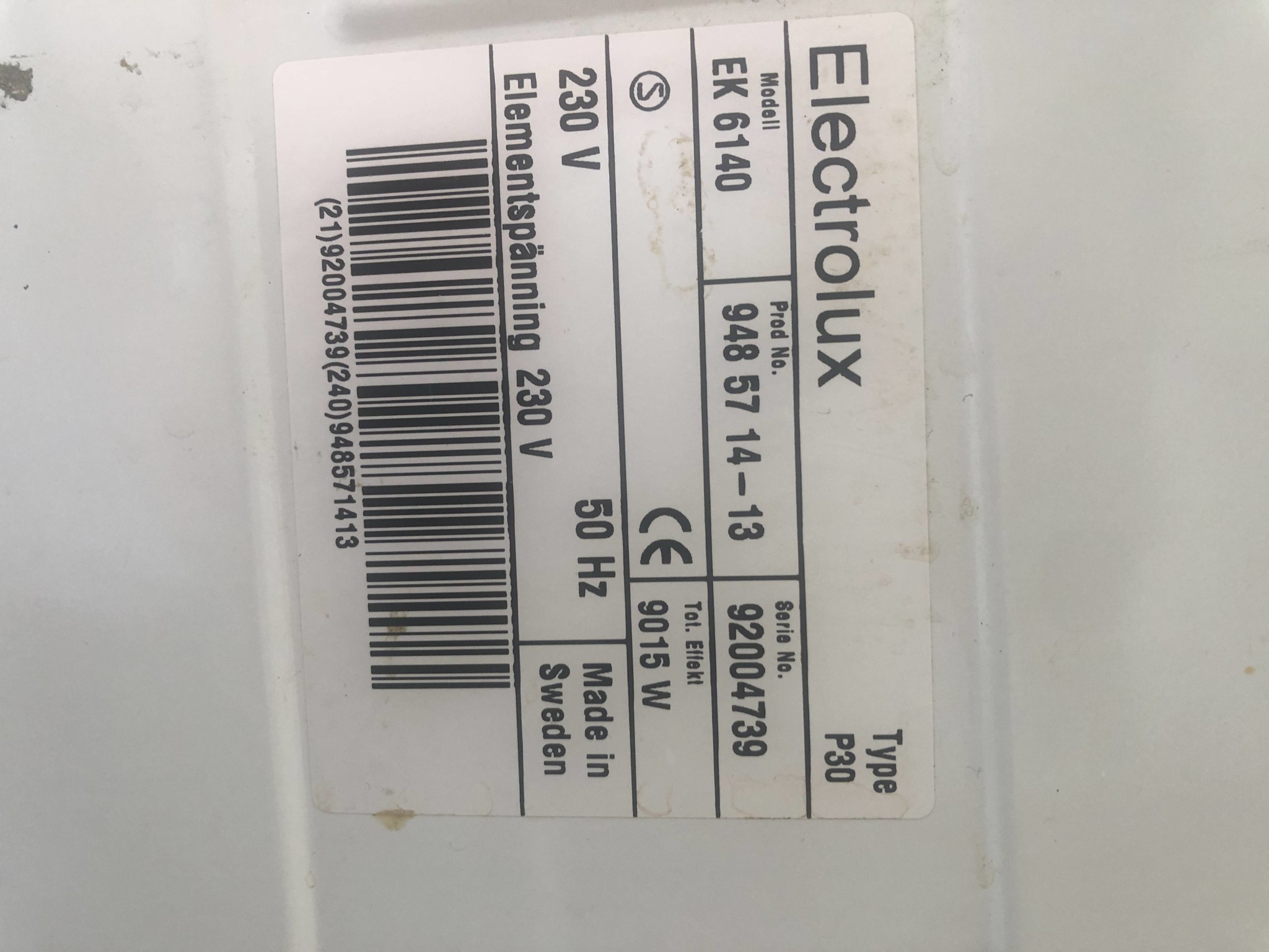

  • Typskylt från befintlig spis med tekniska specifikationer, Electrolux, 230V, 50Hz, tillverkad i Sverige.
Du har ett uttag med nolla i och din nya är en 230V spis. så det är att koppla rätt i stickproppen om den ska monteras eller så ser du till att den du får en med sladd och stickpropp monterad. Sen bara plugga in och koka maten.
Troligtvis så finns det ingen sladd och stickpropp på den, bara 400V spisar levereras med dito. Pass på så det blir rätt kopplat, nollan ( blå ) måste vara med annars kan spisen få lite konstigheter för, såsom att börja ryka och osa bränt.
P
Om den köps på något mystiskt ställe så att den är importerad och avsedd för ett annat lands elsystem så kommer den med gjuten perilexproppsom bara är att plugga i.
