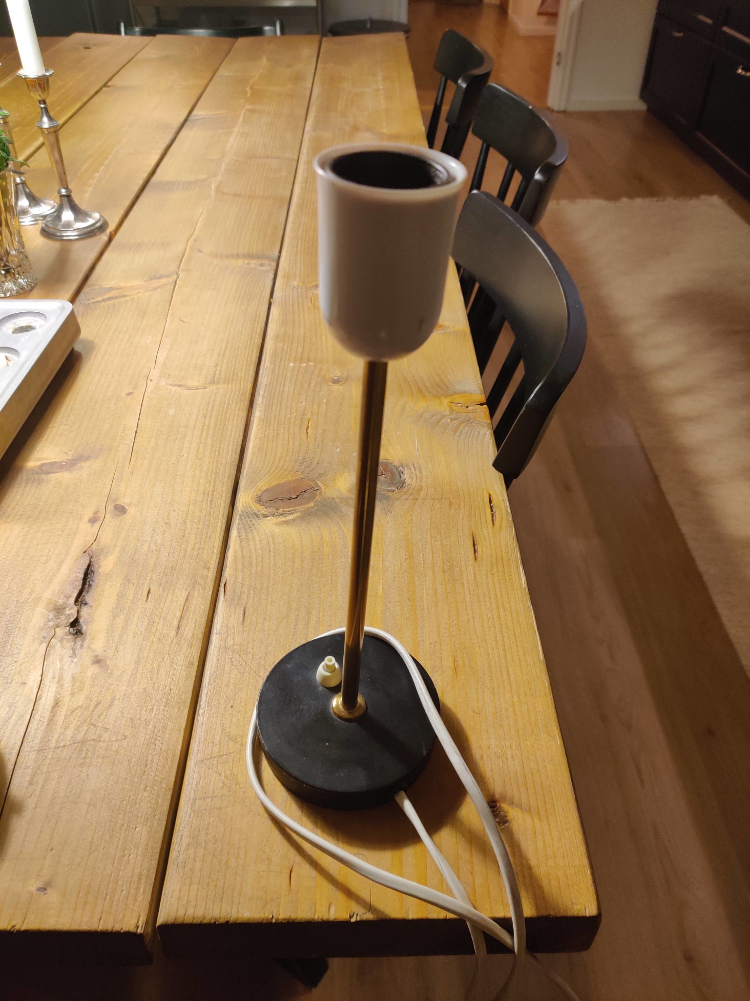

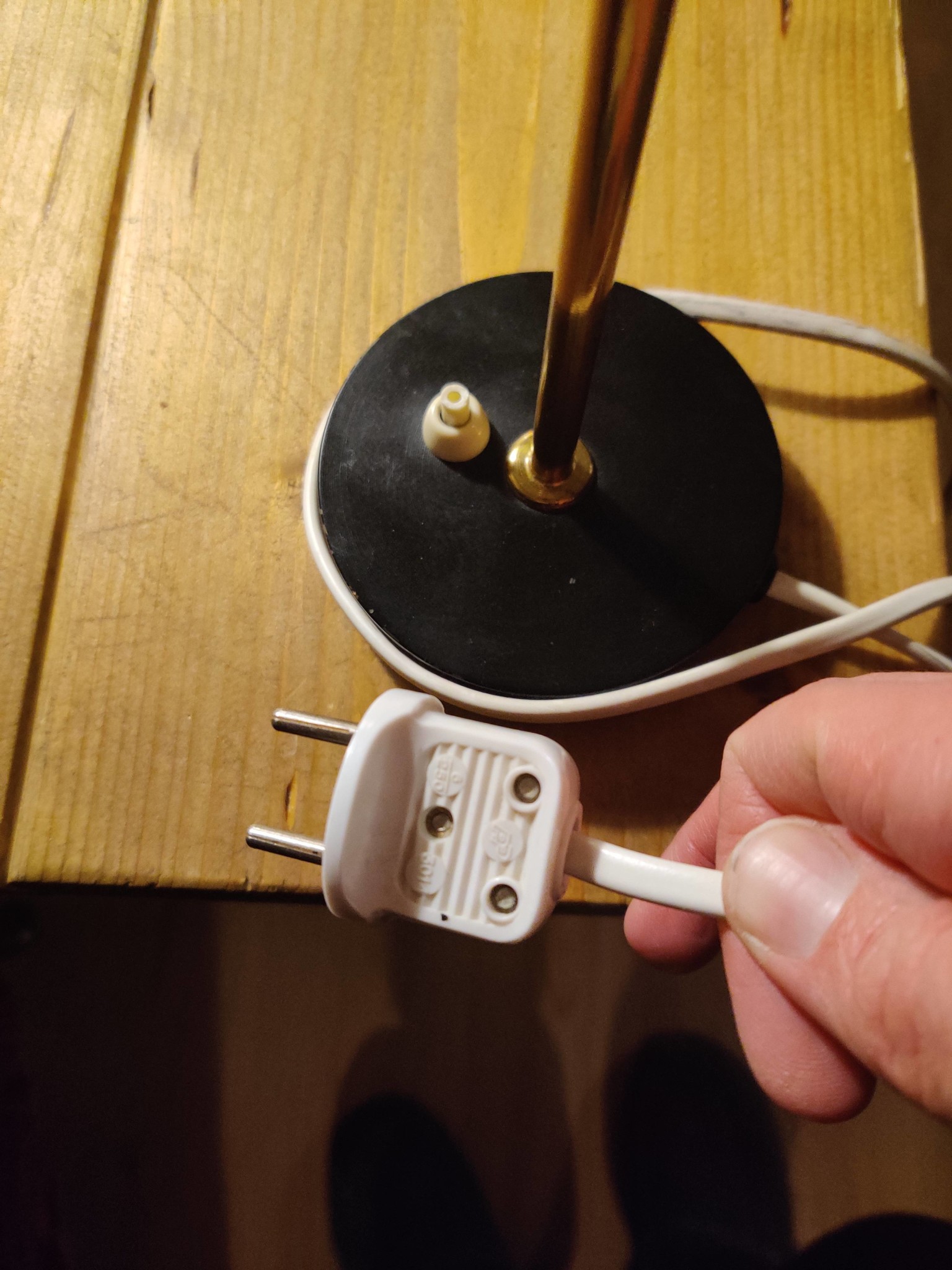

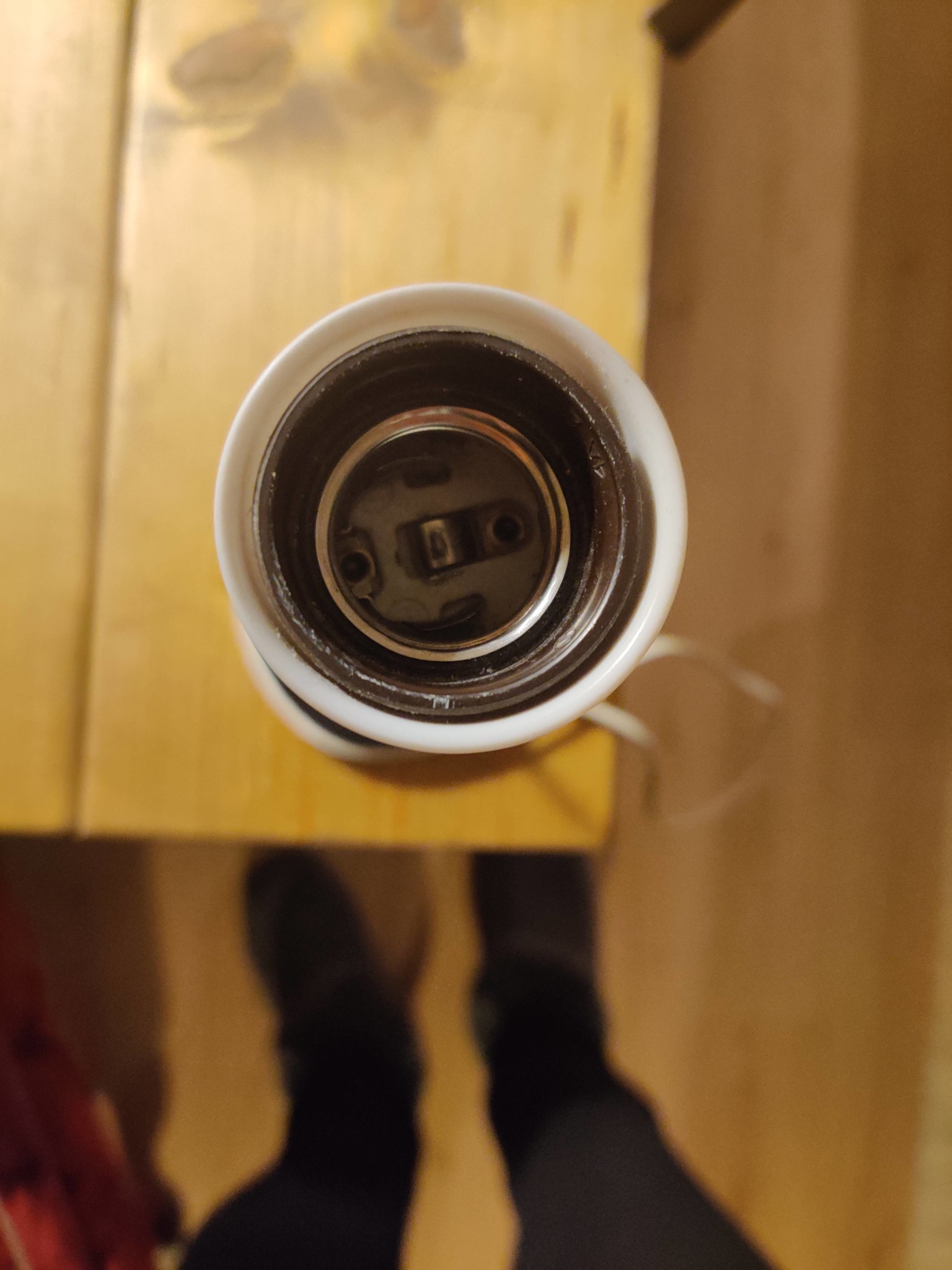

Hej. Jag har en gammal lampa som jag vill renovera elen på.
Som jag förstått det är helisolering (heter det så) bäst, där kabeln enbart skalas för montering i sockel. Brytare på kabeln. Alltså minimal risk för kontakt med lampans delar.
Den lampa jag har har brytare i foten och det är en del av charmen.

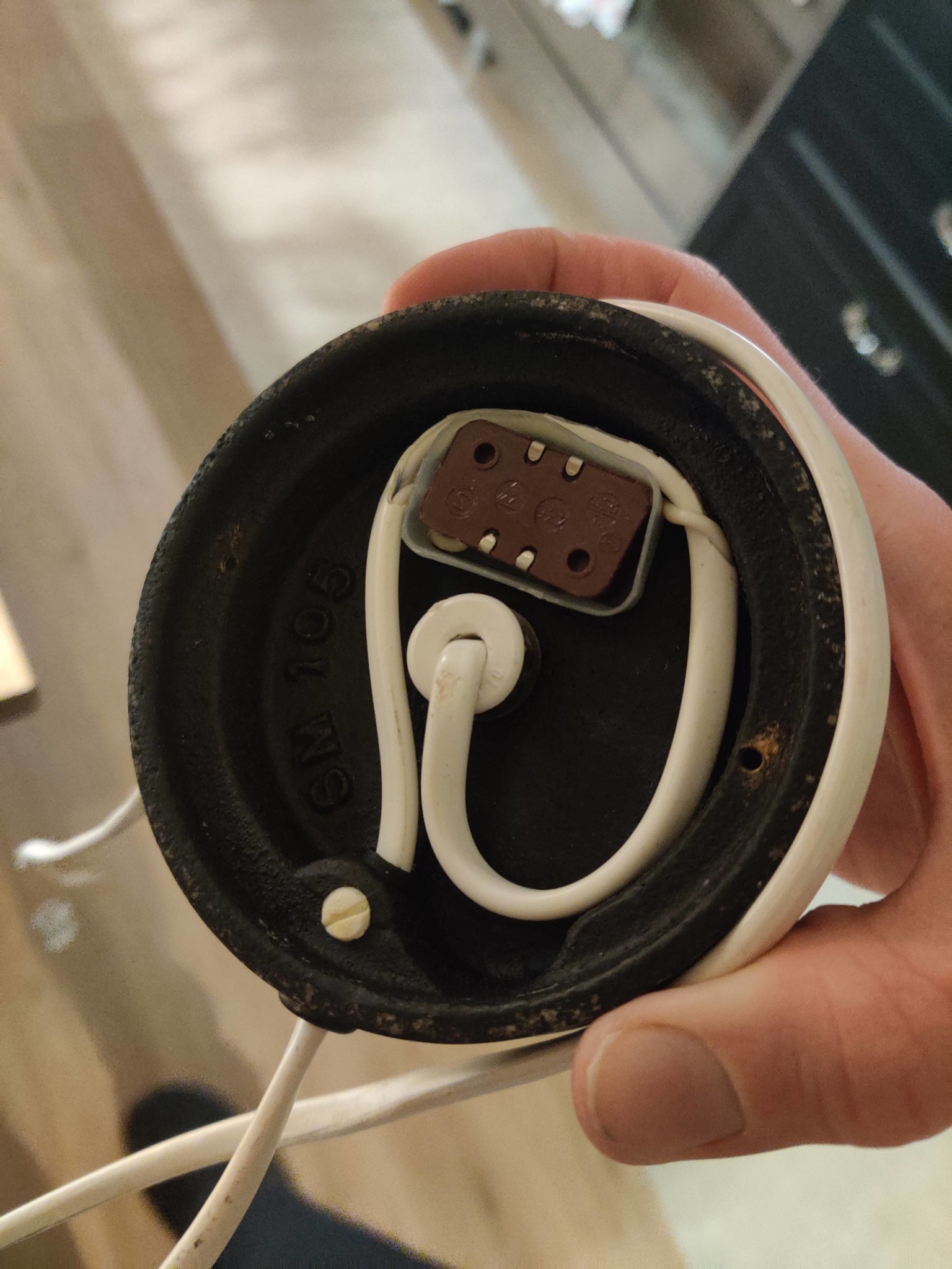

Då borde ju skyddsjordning vara bästa Alternativet?
Lampan har en gjutjärnsfot och mässingstång. Kan jag isåfall jorda inuti foten?
Rummet den är kopplad i saknar för tillfället jordade uttag men tills det är åtgärdat känns det ändå som ett säkrare val att byta ut kablage i lampan.
Se bilder för tydlighet.

Ja den lampan kan du skyddsjorda i foten. Det blir en bra förbindelse mot stången och lampsockeln. Bästa stället att ansluta skyddsjorden vore till mässingstången, ifall den är fastsatt med mutter på undersidan. Det gäller ju att lampan blir säkrare än den är just nu ;)
Du kan använda denna konverterade lampa i ditt rum med ojordade uttag. Skyddsjordningen är ju inte i funktion, men det ska den inte vara i sådana isolerade rum.

Så processen blir:
Byta tryckknapp, sockel och kablage.
Ansluta jord mot mässingen i botten?
