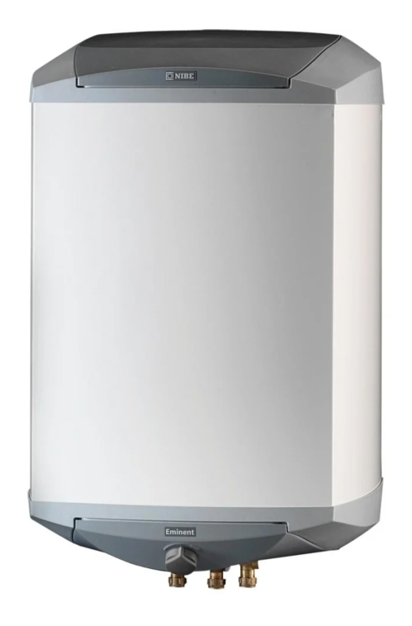

tack. den heter Eminent 3 55-CU. från 2015.
Okej, en koppar då, alltså ingen anod
ja. vad är det som gör att den läcker vatten tror du? elpatronen verkar funka iom att vattnet är mycket varmt.
säkerhetsventilen länker inget vatten.
har den brustit expanderat ? eller är inkommande kallvattentryck för högt?

hmm. när jag kom in i källaren så rann det ner vatten under vvb. kom från underkåpan. liksom ångande vatten. något måste har brustit. Jag stängde ner allt. och efter en stund slutade det att rinna. När jag sen öppnade upp kranen igen och släppte på kallvatten började vatten rinna ner igen. inne ifrån.
Öppna upp under och se vad som är
Finns inte mycket att see. Bara elpatronen och relä.
Men ser den ut såhär, alltså kan du se alla rören? Väggmonterad, vit, modern varmvattenberedare, gråa detaljer, anslutningsrör undertill, isolerad mot vit bakgrund.
Relät är termostaten var rinner vattnet, du skrev på undersidan, då ska det gå att med ficklampa att lysa med. Se om det kommer från patron eller på sidan om mellan ytterplåten/isolering/tanken kanske

Vid sidan...kommer ut mellan frigoliten.
