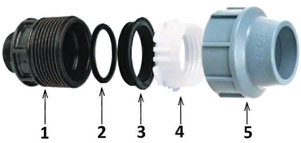

Hjälp! Varför vill inte pumpen pumpa upp vatten ur brunnen?
det verkar som mitt svar på ditt inlägg försvann lite mystiskt.. I alla fall höjdnivåskillnaden är gissningsvis 3 max 5 meter.X xxargs skrev:Nu förstå inte? är det 7 meter i höjdnivåskillnad mellan pumpen och vattenytan i brunnen ?, eller avsåg du sträckan mellan pump och brunn?
Det är höjdskillnaden som är det viktiga om en ovanjordspump skall kunna suga vatten ur en brunn - teoretiskt är gränsen vid knappa 10 m sughöjd, i praktiken är det besvärligt redan vid 9 meter höjdskillnad och de flesta pumpar brukar inte lova funktion förr än nivån är under 8-7 meter höjdnivåskillnad mellan pumpens insug och vattenytan i brunnen, då det fins backventil i bottenventilen i slutet av sugslangen i brunnen som behöver en viss trycksskillnad för att öppna sig och friktion i själva slangen som ger tryckfall innan man får någon vettig vattenflöde och då är pumpen ingångkörd och luftfri efter att ha pumpat vatten i läge med mindre höjdskillnad.

Enklast är nog att skruva loss alla rördelar som sitter på pumpens insugssida - ta med dig dessa till en byggvaruhandel och försök hitta likadana eller kompatibla delar med samma gängor etc. och för samma slangdimension - fast nya.
Det är jätteviktigt att få kopplingen helt lufttät, särskilt om pumpen skall suga vatten från en låg vattennivå i brunnen, då även en väldigt lite läcka luft gör att pumpen tappar sugkraft och det börja låta mer i pumphuset av luften som snurrar runt där.

Ok det verkar som de flesta tror det är nåt med kopplingen som inte är bra-kanske får jag nöja miog med att hämta vatten genom att fira ner spann dessa dag och sen åka och handla nya kopplingsdelar till nästa gång.
Jag styr pumpen genom att antingen trycka igån pumpen på on knapp på själva pumpen. Vi är ute i torpet med enkla lösningar
Varför ligger backventilen på golvet till höger? Hoppas det är en reserv, annars kan du mycket väl ha problemet där. Om vattnet du häller i slangen till brunnen rinner undan och inte stannar kvar i slangen, så är det ett tecken på kass backventil.
Då borde det klara sig - det viktiga är att få kopplingen lufttät - med tanke på tefontejp, halvt sönderdragna plastkronmuttrar (PRK-kopplingen plastdetaljer) så verkar det ha det varit problem med detta tidigare...A anna_kristina skrev:
undvik att använda gängtejp (dom läcker luft mikroskopiskt för att gängorna oftast skurit sönder tejpen är det hela dragits ihop) - använd gängtätningsmassa/pasta (återlossbar typ) på gängförband som inte förväntas att öppnas igen. - om gängförband skall öppnas igen som för var höstavställning får andra föreslå lösning, kanske fungerar med lin och locherpasta i det fallet.

Svarta delen är felvänd.börja med att trycka in pemslangen förbi o ringen.A anna_kristina skrev:Pumpen som pumpar upp vatten från brunnen och sen vidare till ett ute kök ute på torpet vill inte pumpa upp vattnet. Kan ni från bilderna komma med förslag på vad som kan vara fel? Jag har fyllt på vatten för att den inte ska suga luft och hjälpa den komma igång. Det är inte fel på vidareledning av vattnet eftersom vattnen kommer inte ens upp från brunnen. Har jag kopplat ihop pumpen med röret från brunnen på fel sätt? Se närbilden. Ska någon av delarna på golvet vara inkluderad som i nuläget inte är det? Där är vatten i brunnen( jag har firat upp vatten för hand med en hink) Hjälp mig gärna lösa detta mysterie.. snart kommer midsommar gästerna!
