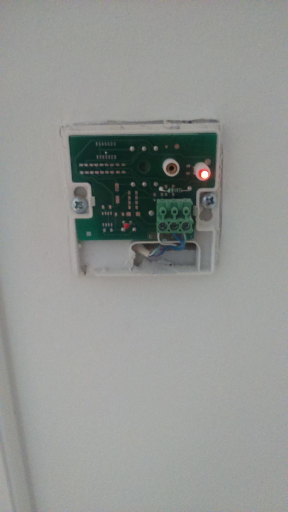

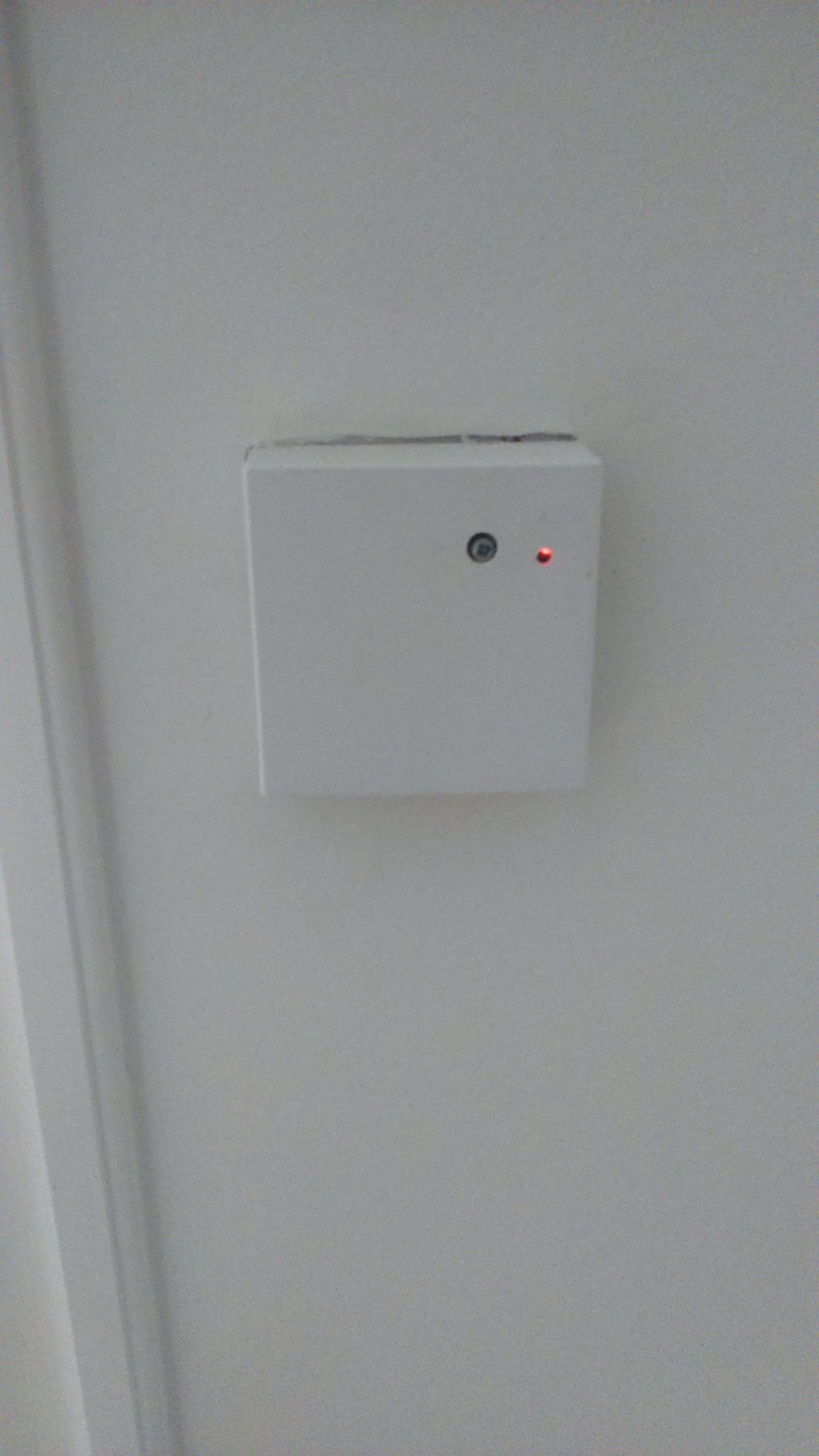

Hej, vi köpte för några månader sedan ett hus. Pga säljaren var sjuk fick vi inte direkt en genomgång av huset. Nu sitter det en liten dosa på väggen i vardagsrummet mot hallen men en liten diod som blinkar. Någon som vet vad det är för något och vad det ska indikera?
En öppen väggmonterad dosa med elektronisk kretskort och en blinkande röd diod.
Liten vit dosa på vitt vägg med en röd blinkande diod.
Kanske någon termostat till golvvärme eller annat värmesystem!
Möjligtvis saknas själva temperaturjusteringsratten.

Ser ut som en termostat för något , när den blinkar är det aktiv , vilken sorts värmeanläggning har ni ?

Det är jordvärmepump. Det är golvvärme i hallgolvet så det låter rimligt att det skulle vara en termostat för detta. Dock är inte den värmen på nu (av förklarliga skäl). Har inte sett att den blinkat förut heller. Ska kolla värmepumpen för säkerhets skull. Tack för snabba svar!

Blinket kan vara för att den vill stänga mot värme , väldigt varmt nu och då vill den nog stänga shunten
Tror det är en rumsgivare till värmepumpen. Är det en CTC? Kolla om du har några larm i displayen på värmepumpen
Våran lyser när det är ett larm på bergvärmepumpen och den har stängt av sig. Kanske samma? Kolla displayen på pumpen.
Tack igen för era engagerad och snabba svar, som ny medlem här är jag mycket tacksam för ert bemötande. Det var ett felmeddelande på värmepumpen som larmet gällde. För hög brine-temp in. Vilket inte säger mig så mycket då jag inte hunnit sätta mig in i inställningarna än. Märket på pumpen är CTC. Jag tryckte ok, och meddelandet försvann. Antar att den har förinställda temperaturer som den larmar om den går över/under.

CTC för hög brine in , då är det , varmt , är det jordvärme ? så kan man förstå med den värmen som är ute nu
Ja den har förinställd maxtemperatur. Kolla vad brine ut/in har för temperaturer när den är igång. Det kan ju vara fel på givaren också. Inte helt ovanligt.
