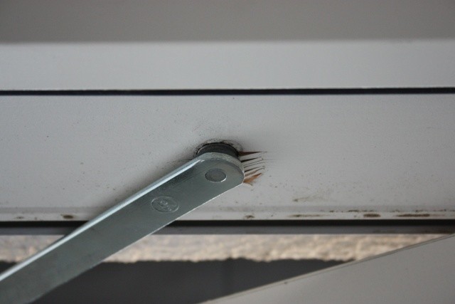

En blåsig dag tyckte ungarna att det var läge att öppna altandörren som for upp med ett brak. Armen som sitter i dörrkarmen flög loss och det var nog bara ren tur att både fasaden och dörren höll... Karmen sprack lite och nu sitter "karmskruven" löst och trillar ner i tid och otid när dörren är öppen.
Vet någon något bra sätt att fästa "karmskruven" igen som lossnat (se bifogad bild)? Jag antar att man kan pressa in någon slags massa i hålet, men det måste ju hålla. Sen får man väl slipa lite och måla över sprickorna.

Oavsett hur du gör får du antagligen ta bort niten som sitter där idag.
Själv hade jag gjort så samt borrat ur hålet i karmen med så stort borr som behövs(30mm?) sen pluggat och limmat med motsvarande rundstav och efter det försökt få ihop nån historia med skruv i hålet istället för niten där sitter idag.

Det är ingen nit som sitter där. Ramlar armen loss och hylsan sitter kvar? Armen är ju lossninsbar på den typ av dörr som du visar. I hylsan skall det sitta en pinne av fjäderstål som håller armen på plats. Hylsan brukar vara i plast men dt finns förbättrade versioner i metall. Beställ från tillverkaren eller låssmed som kan beställa hem från Fix.
