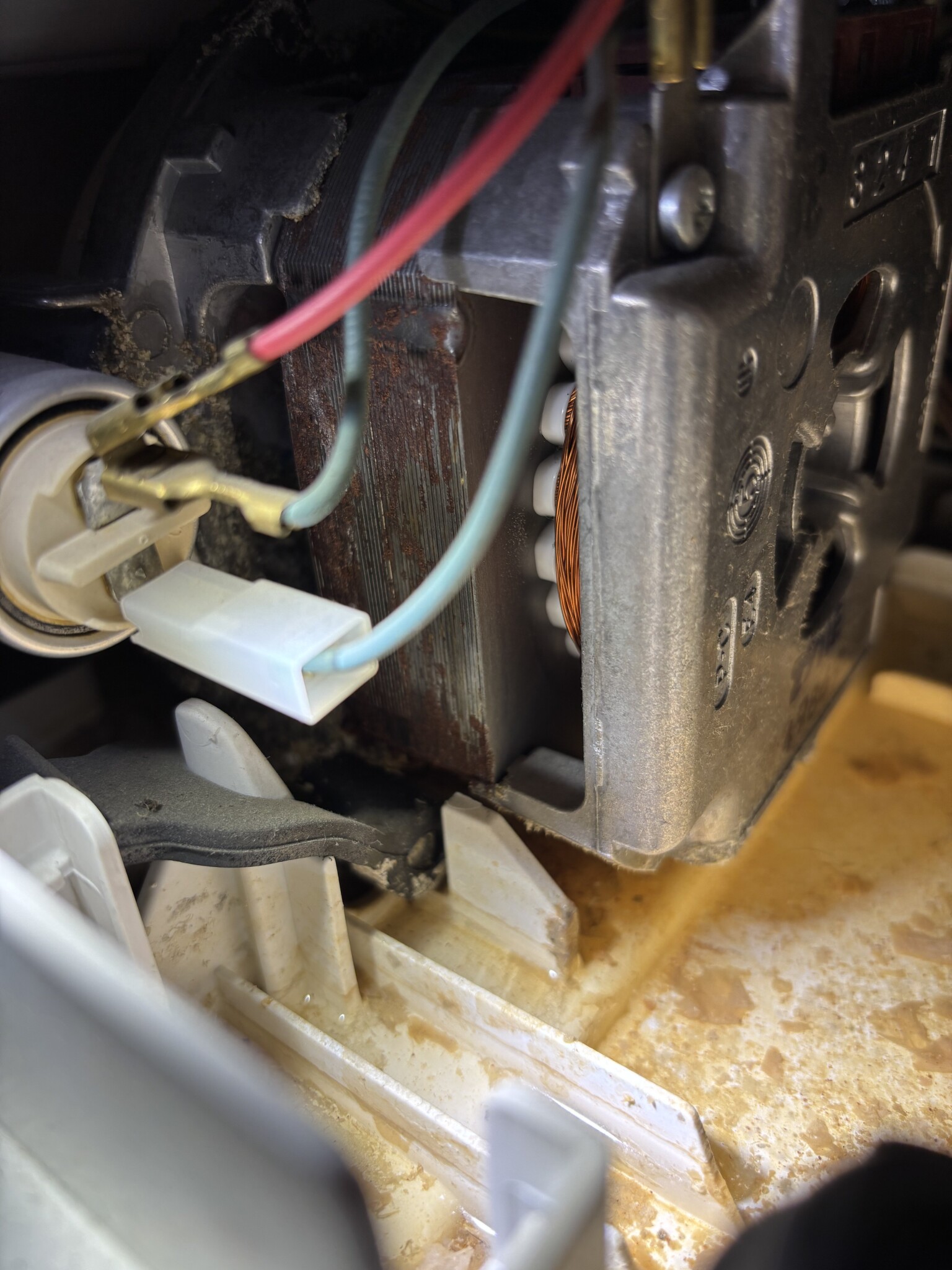

Våran maskin hade samma problem. Då var det en plastbit som låg i pumpen och det fungerade ibland men med ljud och ibland fick fi felmeddelande.
På vår bosch diskmaskin från 2017 gick också pumpen utan att pumpa ut något vatten och den tog inte in ngt vatten. Som jonaserik skriver finns en frigolitflottör i botten som flyter upp och bryter inkommande vatten. Vi tog bort frontplåten från frontluckan samt en liten plåt i fronten på bottentråget. Då kunde vi komma åt att torka upp i bottentråget och under flottören. Orsaken på vår diskmaskin är läckage i botten på maskinen där pumpen sitter. Åtgärdas med packning eller som nödlösning försiktig åtdragning av 4 skruvar. Det finns flera bra trådar här på forumet samt youtubefilmer som beskriver fenomenet. Sök tex på Bosch/Siemens felkod E15.

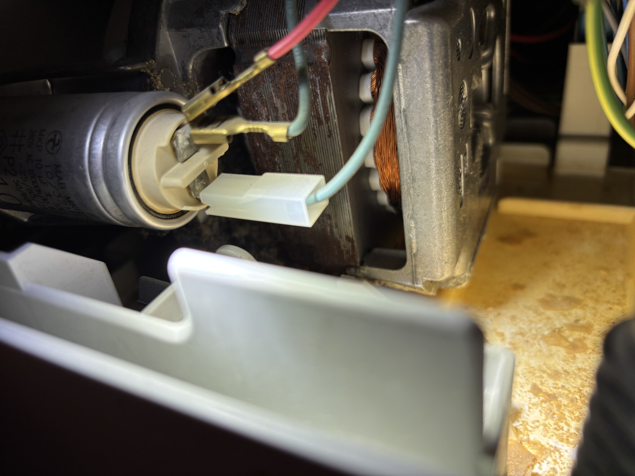

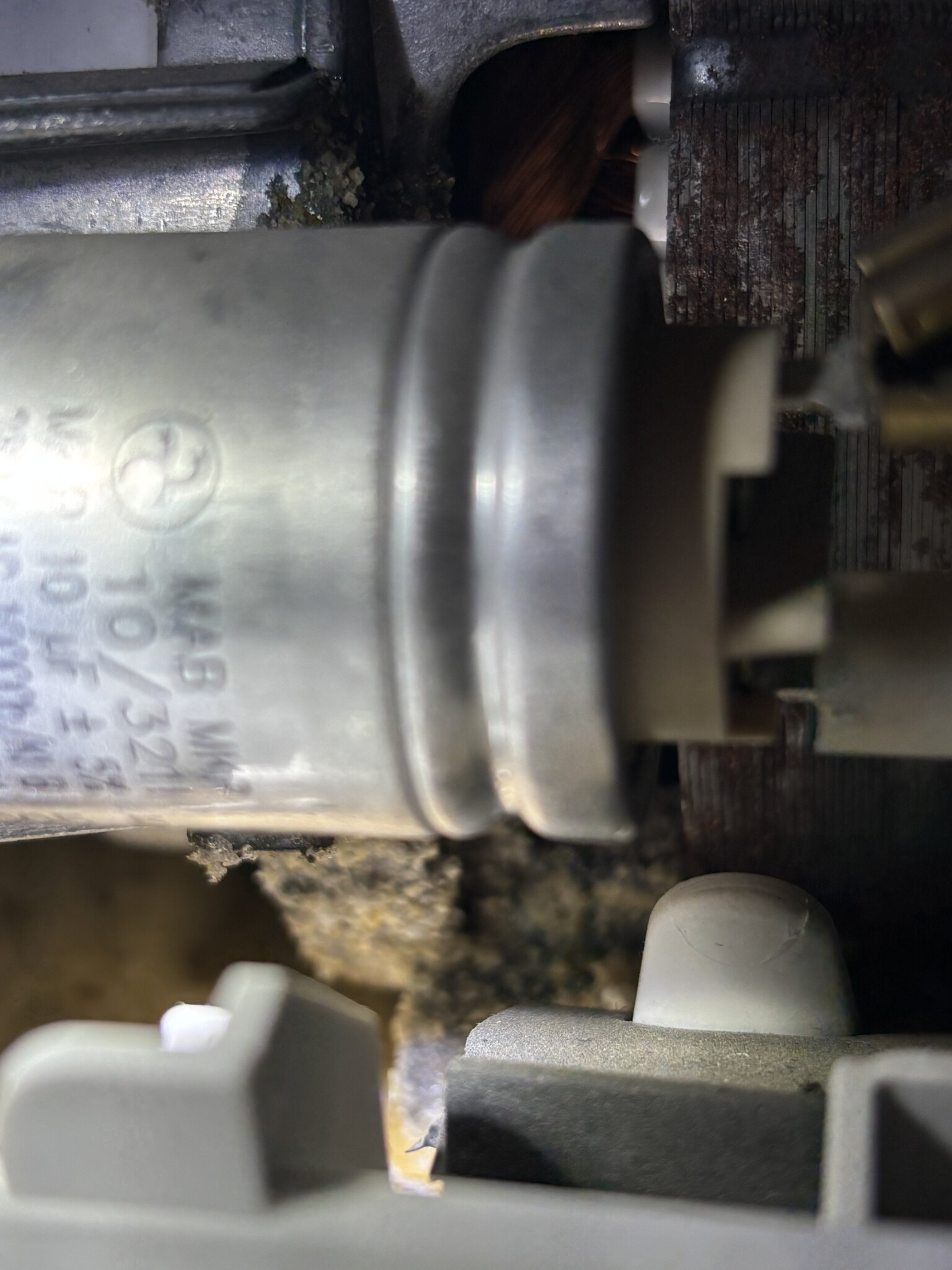

Hej
Nu är barnen i säng och vi öppnade upp diskmaskinens nedre del.
Mycket riktigt står det vatten där så något sorts issue med läckage är det. Vi kunde inte se något som faktiskt droppade men vi kunde se rörelse i vattnet nere till höger under vad som ser ut som en motor.
Den grejen hade också mycket kalk och grejer på sig, vad säger ni teknikkunniga? Är det här något man kan ge sig på som glad, hyfsat händig amatör?
Vi torkade upp så gott vi kom åt nu och stängde igen för kvällen.
