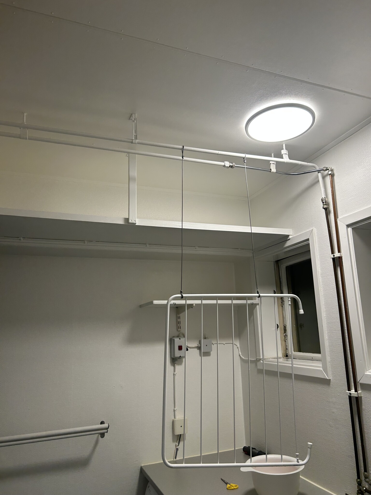

Behöver hjälp med att reda ut en sak här. Nyligen köpt ett radhus och är inte allmän kunnig ännu.
Hur som haver, i vår tvättstuga idag så har det forslat vatten från våran vattenslang. Vi har en diskhon i tvättstugan där det finns en vattenslang med pistolhuvud, där du kan stänga av och på. Vattenslangen hade tydligen vridits så mycket så att vatten forslade ut i natt och hela tvättstugan blev rätt blött. Från vägg, tak och golv. Jag stängde av vattnet direkt och torkade av allt vatten. Nu är det torrt och har fläkten på så det kan avfuktas lite.
Bör jag vara orolig nu? Vad jag vet så är golvet betong i tvättstugan men det finns en blå plastmatta över betonggolvet. Väggar och tak verkar vara plastaktigt material.
Jag ska ta kontakt med Försäkringsbolaget, men tror ni risken för fukt är hög ? Det är ju ändå en tvättstuga liksom?

Är inte golvet bara målad betong eftersom man ser luckan så tydligt?
Väggarna tycker jag ser ut att vara målad glasfiberväv, det är rätt vattentåligt men inte helt vattentätt.
Jag tror att någon, t.ex. via försäkringsbolaget, behöver mäta fukthalt i rummet och i angränsande rum.
Nej, utan det är en plastmatta ovanför. Men är det bättre med målarfärg eller plast ovanför betongen?BirgitS skrev:

Numera har man ju tätskikt (våtrumsmatta, inte godtycklig plastmatta) på tvättstugegolv med 5-10 cm uppvik på väggarna och det är ju bättre om det samlas vatten på golvet. Jag inte säker på hur det ser ut hos dig, eller hur mycket vatten det var, men det kan finnas en risk för att vatten har tagit sig in i väggarna. Det är därför som jag tyckte att det vore bra att mäta fukt även i angränsande rum.
Låg den trasiga slangen i diskhon när vattnet rann?
Hur mycket vatten uppskattar du att det fanns på golvet?
Från bilderna så ser det rätt så oskadat ut. Det är våtrumsmiljö med golvbrunn och det ska tåla en hel del.
Beror väl så klart på hur det sprutat men om du inte ser några uppenbara skador hade jag inte varit så orolig, bara att se till att dörrar är öppna och hoppas på det bästa. Har ni en fläkt så kan ni ju ställa in den där med för att hålla luften i rörelse.

Uppdatering : Det var enbart förhöjd fuktnivå i en liten yta i tvättstugan. Längst ner rakt fram.
Cirka 30x10 cm.
Killen från försäkringsbolaget rekommenderade att man bara skär bort ytan, och lägger nytt trämaterial och sedan målar över. Men hur snabbt kan fukten sprida sig ? Bör man göra detta direkt. Vi ska ändå renovera tvättstugan till våren. Kan detta vänta tills dess?
