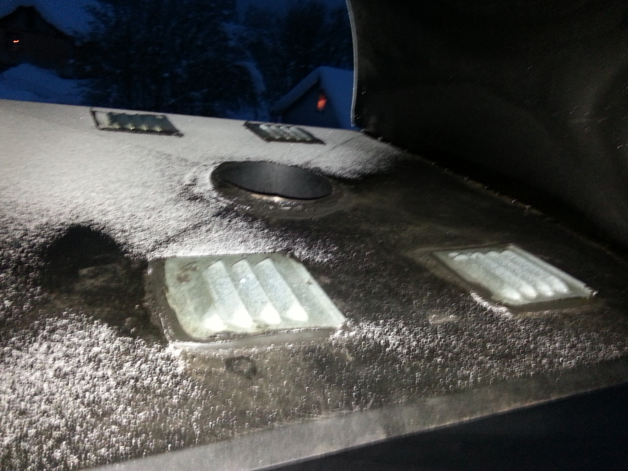

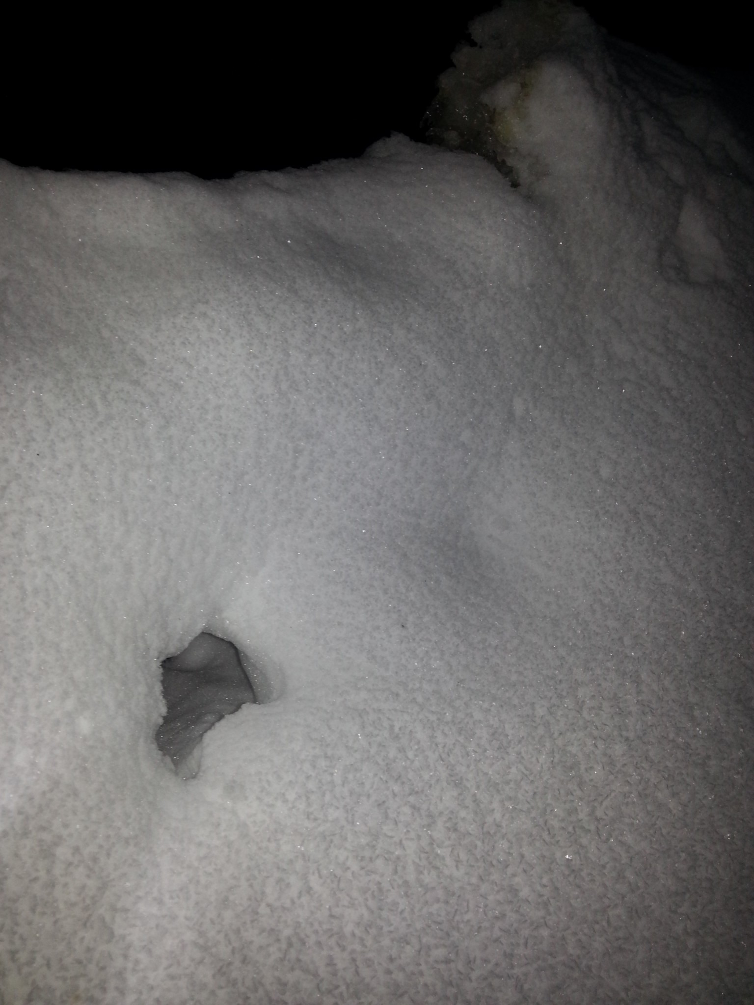

Var nyss upp på taket och fotade lite.. är absolut ingen expert på området så vet inte vad jag ska kolla efter eller hur det ska/inte ska se ut. Men hålen i snön runt skorstenen tycker JAG verkar som att kåpan är otät nertill runtom och sabbar draget..?
Förhoppningsvis säger bilderna er något! :D
Förklaring till bilderna:

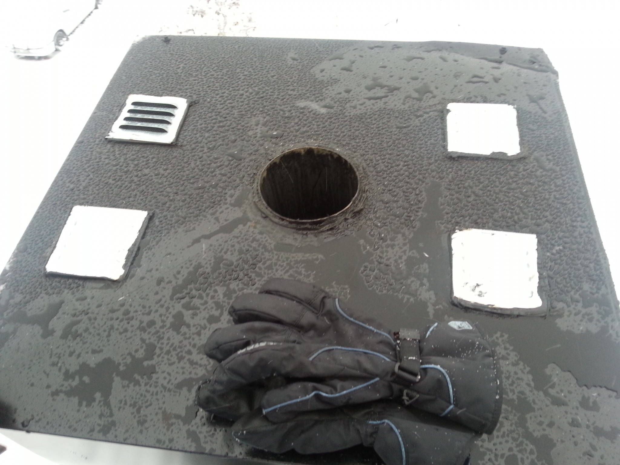

Bild på "locket" över skorsten och ventilationsrören (både före och efter att huven på kåpan monterades).
Locket har 4 ventilationsplåtar, ett över vardera spirorör.
Alla spirorör är lika långa.
Skorstenen är lite längre och går upp ca 10-20 mm över locket.
Den jättefina bilden gjord i paint föreställer hur det ser ut under locket, sett rakt ovanifrån.
Och några bilder i olika vinklar runt skorstenskåpan.

Verkar ju som om den böjda plåten "stör" luftflödena och gör att matoset trycks ner i ventilationskanalerna.
Kan du inte prova att ta bort den böjda plåten i några dagar för att se om problemet försvinner? Gör det det, så är ju plåten problemet.

1.) Ifall huven är otät nertill, som det ser ut på bilderna, så är det inte konstigt ifall draget påverkas och inte vill leta sig ut uppåt.
2.) Borde ventilationskanalerna ha gått hela vägen upp till locket (som skorstensröret) istället?

Dom där ventilationsgallrena sitter inte direkt på kanalerna utan i täcklocket, så det är väl ett mellanrum på 10-20 cm mellan kanalerna upp till locket
Ja, där gissar jag att du har förklaringen. De där gallren ser rätt små ut för köksfläktens flöde. Är det dessutom öppet under det där locket kan köksfläkten trycka ner matoset i de andra kanalerna och ut genom andra glipor som blir i skorstenshuven, vilket även bilderna tyder på.

Ifall någon är intresserad så löste det sig genom att jag tog bort ett av ventilationsgallrena och förlängde kökventilationen så den nu går ut genom locket, så nu kan vi laga mat igen haha ;)
