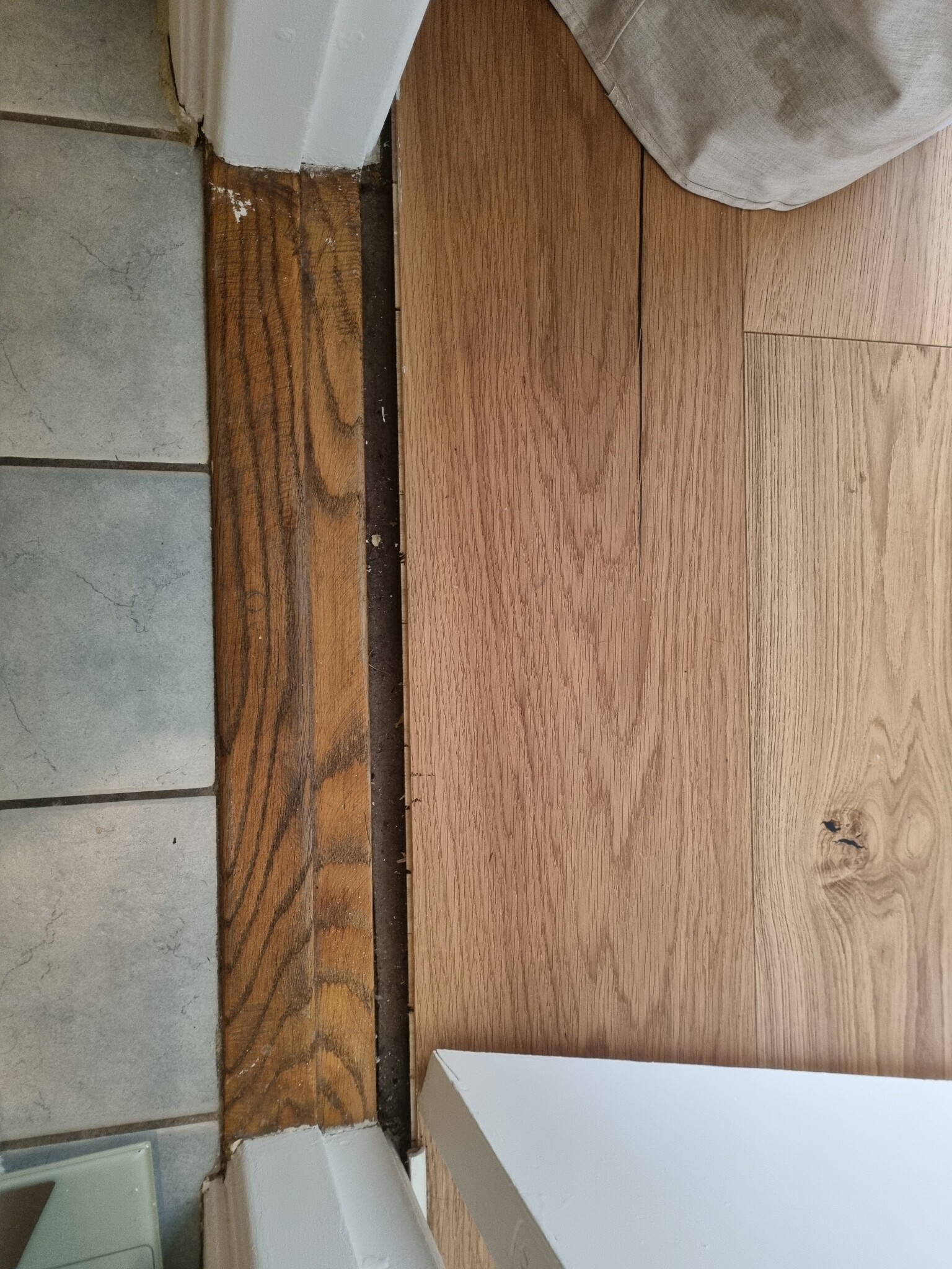

Jag la mitt första parkettgolv och gjorde ett misstag. Istället för att börja vid dörrarna och anpassa golvet slutade jag vid dörrarna. Nu har jag ett fult glapp på tre centimeter vid en dörrkarm. Se bild! Golvet är några millimeter över dörrlisten. Att bryta upp golvet och lägga det från "rätt" håll är inget alternativ just nu.
Är jättetacksam för tips för täckning av mellanrummet.

  • Parkettgolv med tre centimeter glapp vid dörrkarm. Golvet är något högre än dörrlisten. Tydlig skarv mellan trä- och klinkergolv.

Du kan be en snickare tillverka en bredare, och högre tröskel. Det blir nog snyggast.
Eller såga till en liknande förslagen i tråden nedan. Du får höja upp den nya tröskeln och lägga en list under mot den andra sidan.
