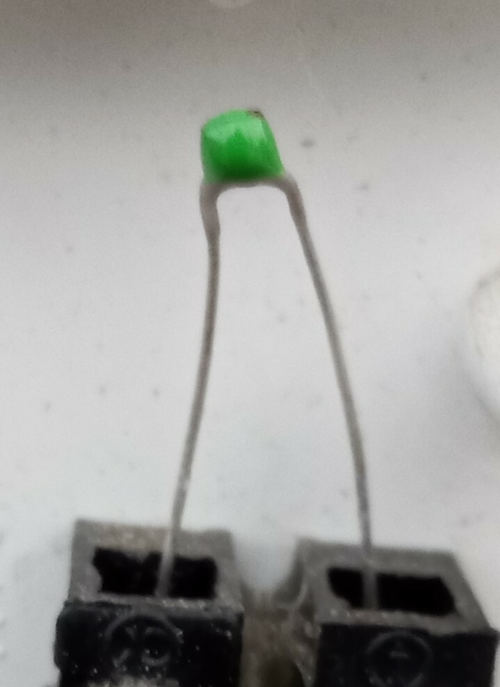

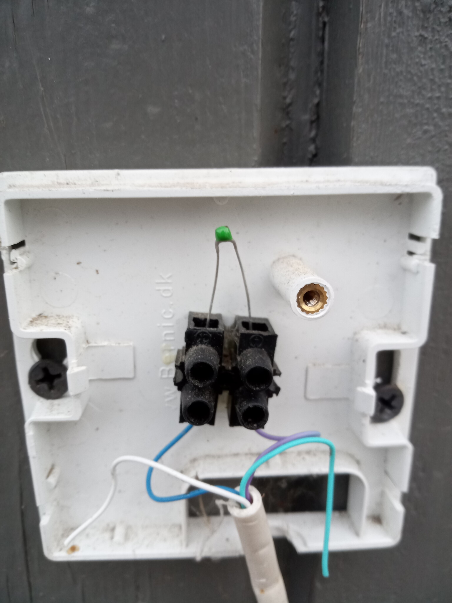

Hej, jag har en ute censor som spökar. Den visar att det är +30 grader ute nu när det är -4 grader. Vad är det för grej som sitter där. Är en svart prick på den, är den trasig? Kan ingenting om sådant här. Har nyss flyttat till huset. Har sett att många fått hjälp här. Mvh Raven
  • Trasig temperatursensor med grönt huvud och svarta baser, felaktigt visar +30°C istället för -4°C.
  • Del av trasig utesensor, kablar kopplade till en vit plastbox med svarta komponenter och en grön ledning, installerad på en vägg.
det är
väl ingen luft/luft?
sanyo luft vatten kanske
blir glapp i sockerbiten men går nog aldrig sönder
