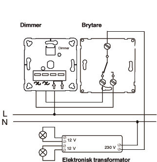

Jag kan tända och släcka lampan i hallen på 2 olika ställen.
Men ska köpa ny lampa, tänkte på den här:
http://www.ikea.com/se/sv/catalog/products/10157873
Min fråga då är, kan jag då byta ut ena strömbrytaren till en dimmer;
http://www.elbutik.se/product.html?product_id=101092&search_page=
Tacksam för snabb svar

Japp, men bara den ena (trapp)brytaren kan bytas till dimmer.

Kan man parallellkoppla två st tryckknappar på en dosdimmer? I mitt huvud så borde det funka så länge man bara påverkar en av brytarna åt gången.
//Patrik

Japp, de funkar ihop
Det kvittar vilken av trappbrytaren du byter mot dimmer

Men det kan bli ruskigt många mellantrådar. Jag ville vara smart och ha nexa-dimmrar (de som man även kan manövrera med brytare) med trapptändning från två olika ställen på övervåningen, totalt fyra dimmrar.. många meter mellantråd blev det..hempularen skrev:
