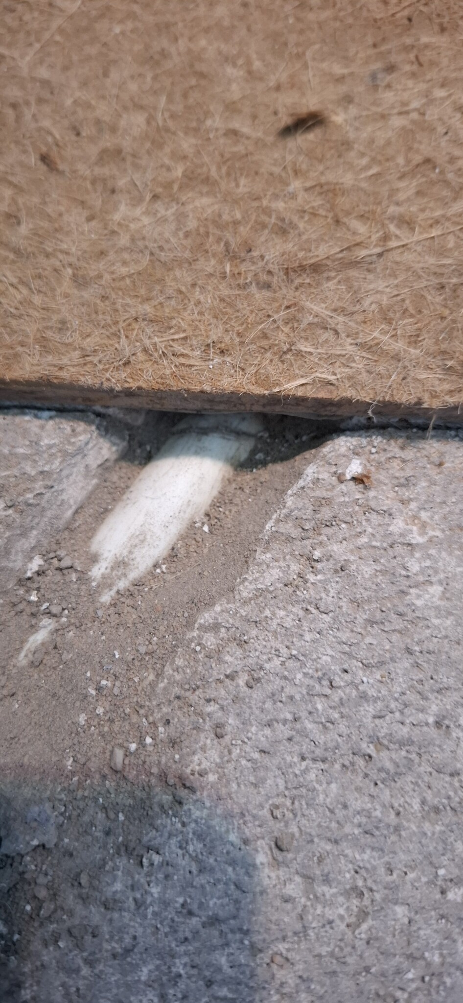

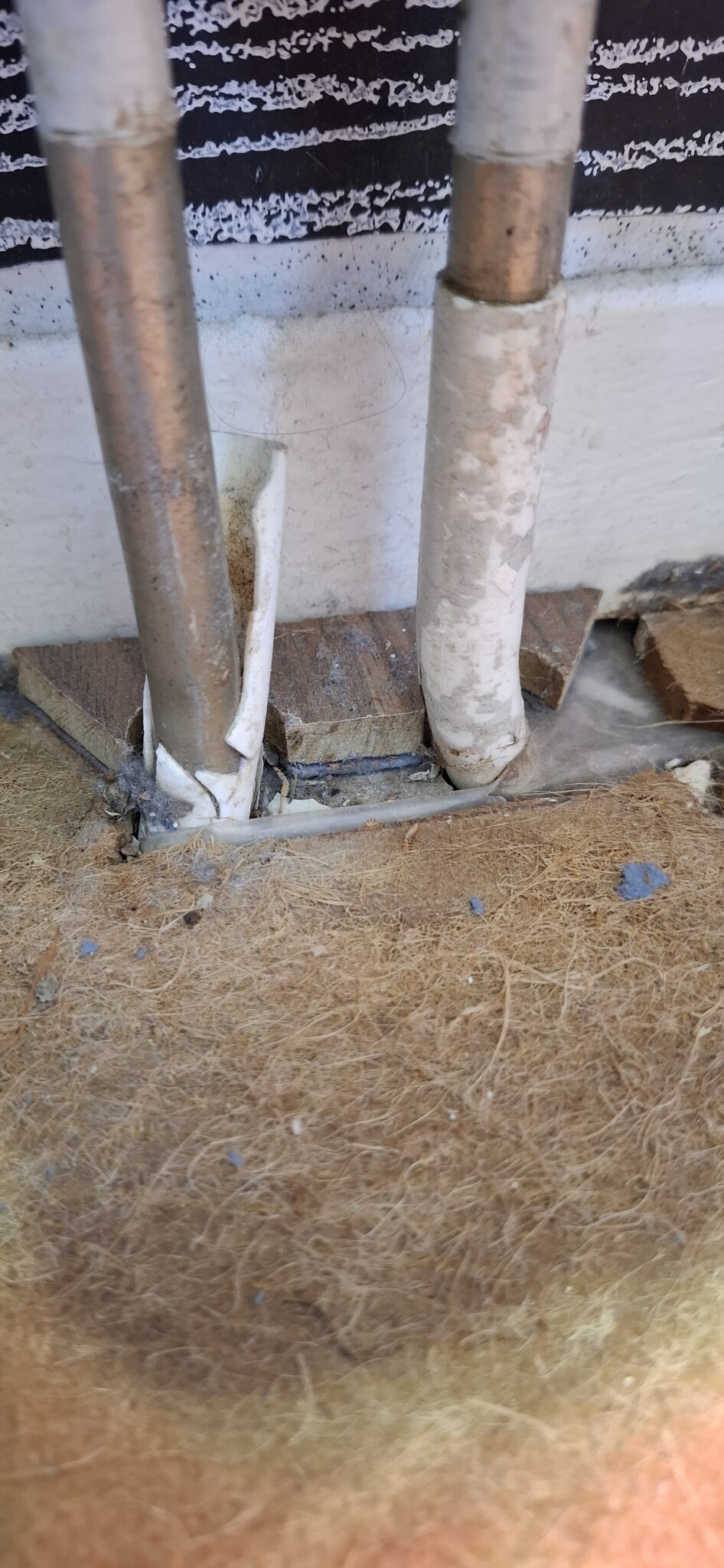

Blir så trött på mig själv. Sågade upp masonit som ligger under klickgolv i köket, utan att tänka mig för, med multitool med Biltemas blad för trä och plast. I golvet ligger både el och radiatorrör dragna. Det blev ett snitt i radiatoröret. Det är plastbeklätt. Röret är rostfritt stål (tror jag, inte koppar iallafall). Kan inte se att det läcker alls. Pusta ut och tänka "tur inget att åtgärda" eller byta ut den skadade delen? Vad gör jag? Suck.
Bifogar bild på snittet samt en bild på hur röret ser ut när det är frilagt.

Ser helt klart ut som koppar,
Pilla försiktigt bort plasten vid skadan och kolla om kopparn under är skadad, är röret helt och du bara sågat i höljet så är det väl ingen större skada skedd.

Ser ut som helt vanliga prisolrör. Dvs koppar med plast utanpå.

Tack för svar!
På bilden ser röret ut som koppar ser jag nu. I verkligheten är dock röret stålfärgat. Ska pilla bort lite av plasten.
Inget läckage. Tur! Tack för er svar!
