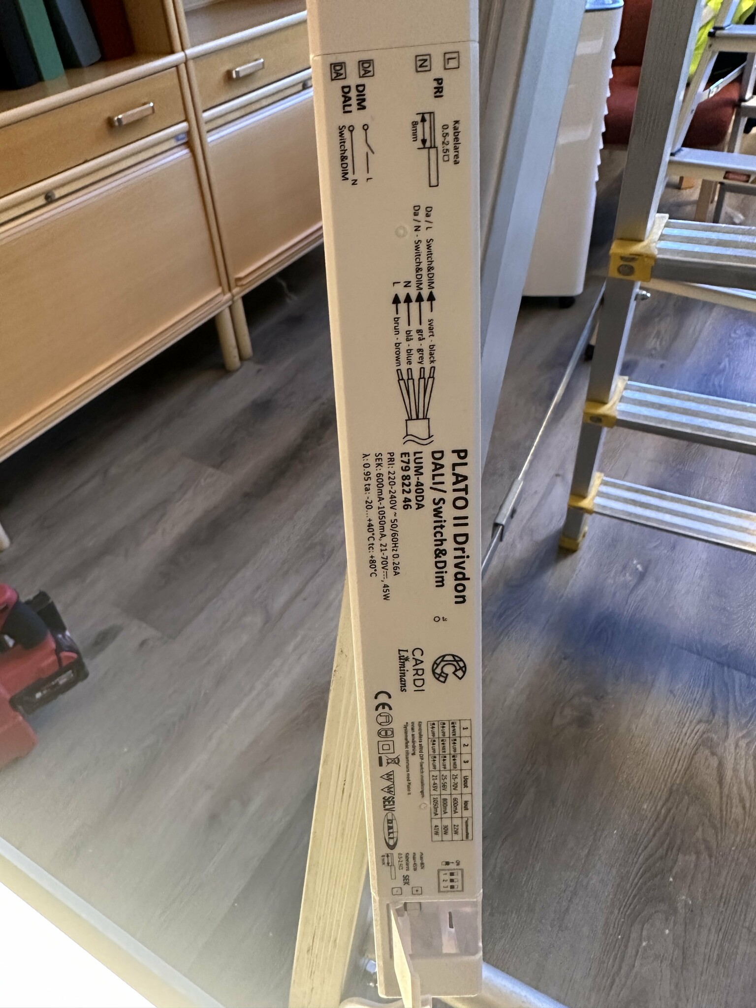

Hur f*n ska denna kopplas för att få dimringsfubktionen?
Har lagt brun från drivdonet till tändtråden på brytaren och sedan nolla på nolla, visst måste jag använda grå på något vis också?
Just nu får jag ingen dimringsfunktion och jag kan enbart slå på armaturen i appen, inte via brytare.

Har Plejd verkligen stöd för Dali?

Ja, de har en DAL-01, men jag är inte övertygad om att det är en sådan som används här.
Dessutom verkar drivern gå att dimma med knapp också, men det lär vara bökigt/omöjligt att få till med en Plejd imellan knappen och drivern.

Mer info behövs om någon ska kunna hjälpa dig.

Har köpt dim-01, det är då alltså fel..?

Denna? Vilken är denna?
Om du vill ha hjälp är du så måste du ge mycket mer info än så här. Vad har du för Plejdpuck, och hur ser förutsättningarna ut där du ska koppla in detta? Bilder hjälper ofta till.

Förlåt bilden kom inte med, det är en dim-01

Då har du fel produkt.
Ska du använda en extern dimmer, ex DIM-01 måste drivdonet ha stöd för dimning på primärsidan (230 V). Kombinationen du nu har kommer tyvärr inte att fungera.

Vad kan jag köpa för att få detta att funka?

Plejd har en produkt för DALI-protokollet, DAL-01. Ev. kan den fungera tillsammans med drivdonet.

Den bör gå att dimra utan en Plejd, det är ju switch/dim?

Ja, med en återfjädrande knapp direkt till drivdonet. Men TS försöker tydligen koppla med en Plejd-dimmer vilket inte lär gå så bra.

Men då kan vi ju hjälpa TS istället för att slå honom på fingrarna…..
