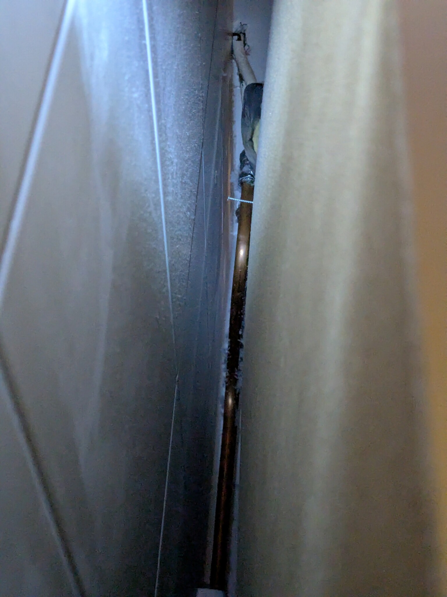

Var tar rören vägen i bild 3?
Kan inte se bakom värmepumpen där de försvinner men bifogade en bild på två rör som man ser går upp i taket längst upp bakom värmepumpen, förmodade att det är dessa som går genom taket till en handdukstork på ovanvåningen
EDIT: rev upp halva badrummet och såg bakom, rören går rakt upp förbi hela pumpens höjd, sen ser det ut som att de kopplas med de vita rören som går i taket till handdukstorken på ovanvåningen.
  • Rör som går upp bakom en värmepump, delvis skymda, sträcker sig genom taket. Synlig vägg och en trång passage på bilden.

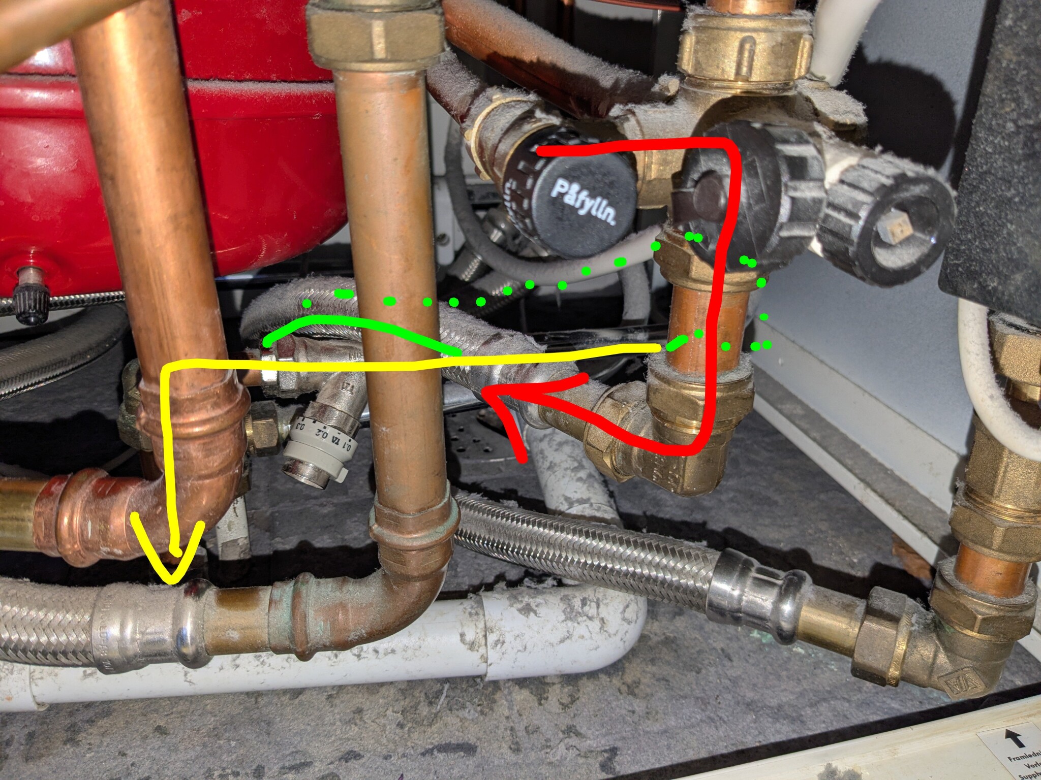

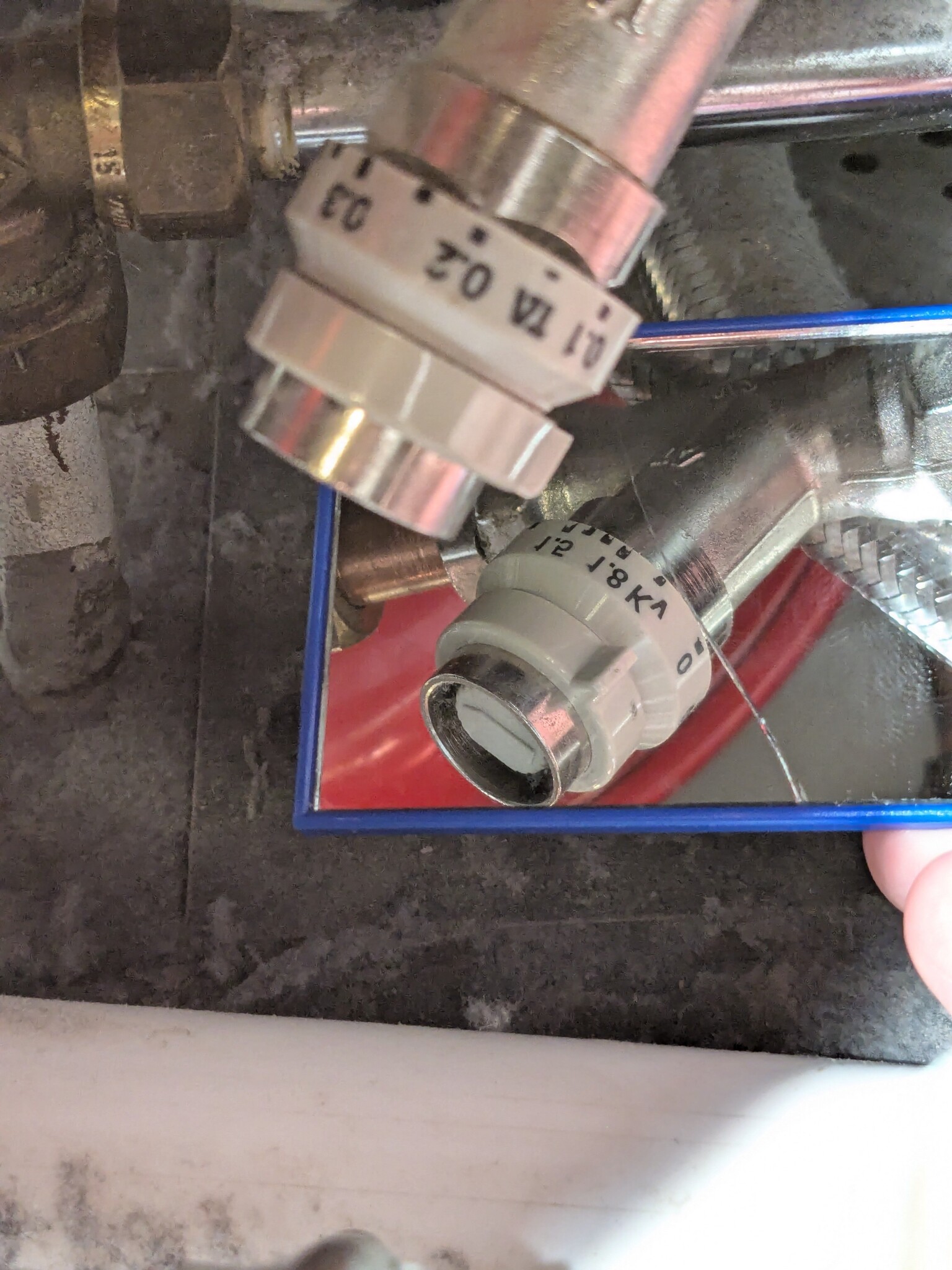

Angående fotot med röd text. ( fram/retur ) Kan du med spegel/lampa se om det finns en pil på den. Och åt vilket håll pekar den, åt höger eller vänster

Är det den vita runda grejen på röret jag markerat "Retur" i rött som du tänker? Har svårt att se var en slinga som går på ovanvåningen skulle börja, om det inte förgrenas på något sätt via rören som går till handdukstorken i övervåningens golv..?

Har svårt att se men gjorde mitt bästa, såg inga pilar på något av rören som går från golvet under pumpen. Närmsta pilen jag hittade var från påfyllningsventilen, försökt bifoga en bild som förklarar detta. Följer jag den frånm påfyllningsventilen (rött), så övergår den till en tjock grå slang (grön), som slingrar sig bakom allt och övergår till ett stålrör (gult) som till slut går ner i golvet (den kopparfärgade). Så på det sättet kanske man får en "riktning" på röret som har den vita plastventilen(?) på sig. Då stämmer iofs inte min tidigare markering att det är returen om riktningen går in i golvet.. nu snurrar jag in mig i detta känner jag. Jag ser inte hur riktningen på kopparröret i golvet skulle vara mot golvet eftersom det inte är kopplat till cirkulationspumpen? Då måste det väl vara returen?
  • Kopparrör och ventiler markerade med pilar och linjer i rött, grönt och gult, beskriver ett VVS-rörsystem och flödesriktning.

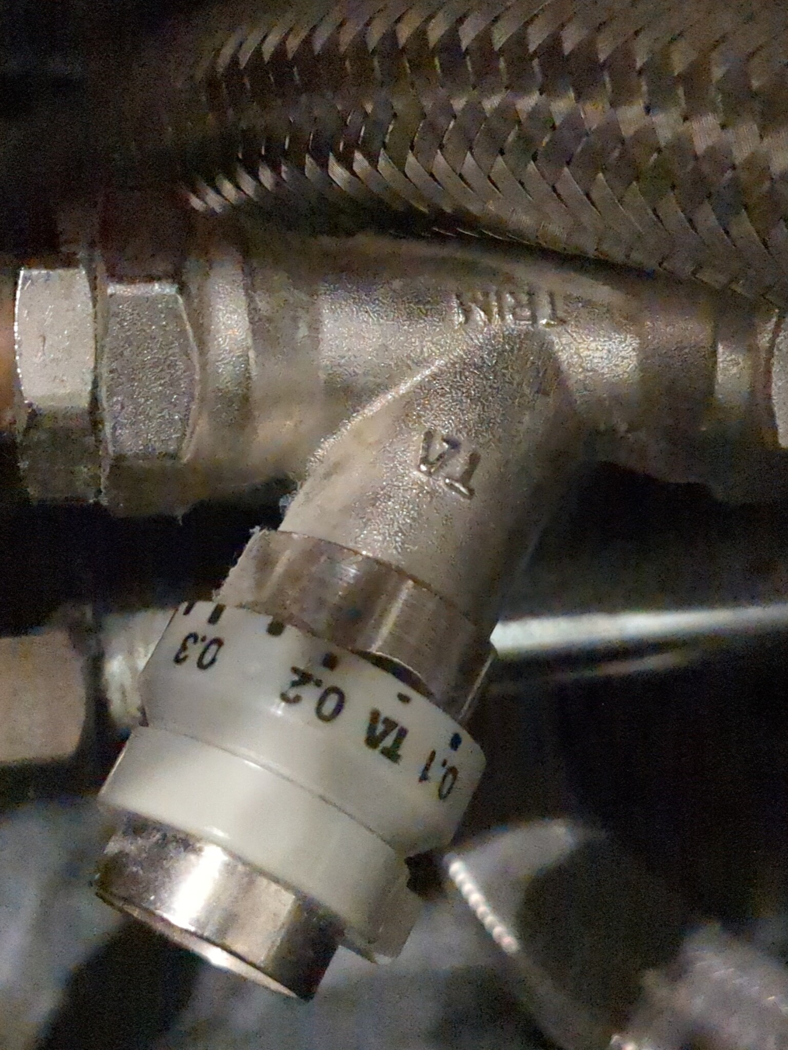

Det är strypventilen med numreing TA 0,1 och uppåt, står nu på 0,3 och det bör vara en pil på, som säger flödesriktningen. Flödet ska gå fråm höger till vänster, som nu är med tvärtom, Om din markering är rätt på fram och retur. ( fram varm, retur kallare ) , så den kan stänga till när flödet kommer från fel håll. Skulle tro att den är felmonterad från början.
Har det alltid varit dåligt med värme nere då, med fel väg och bra fart på pumpen kan flödet trycka käglan fel väg, så den stänger lite. Det går att ändra strypningen med en TA-nyckel och då vrides den motsols. men bäst är att den vändes på plats.

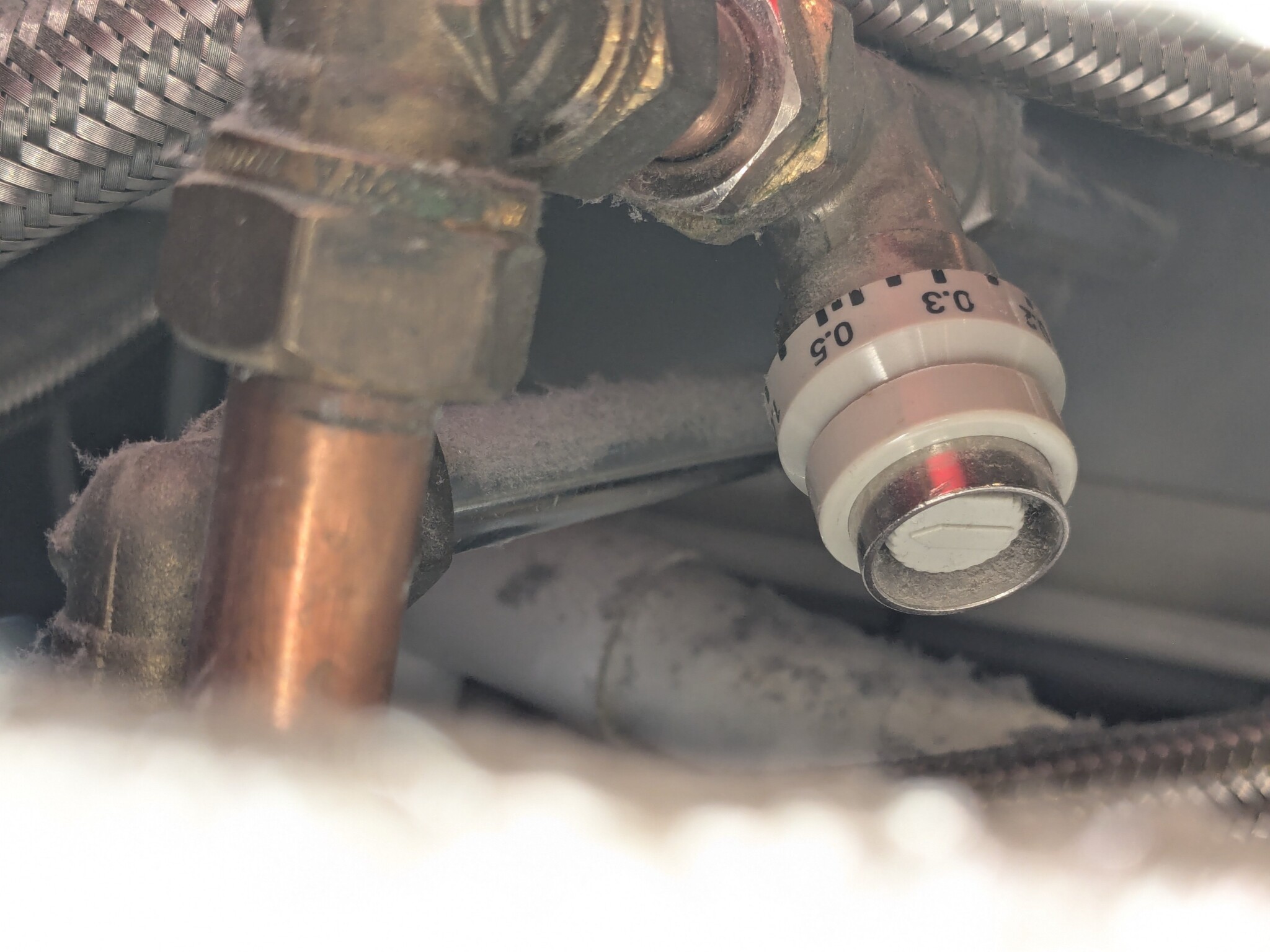

Kikade extra nu och kommer inte riktigt runt för att se på baksidan men pilen jag hittade verkar sitta på reglaget till strypventilen. Jag misstänker dock inte att det är flödesriktningen utan mer vilken strypning man har inställd? Det ser ut som att den är inställd på strypningen efter 0.5 men har svårt att se vad som står efter. Ska fråga frun om hon har en sminkspegel. Bifogar bild så länge.
  • Närbild av en strypventil med ett reglage markerat vid 0.5, omgiven av kopparrör och metallslangar.

Nu är det inte pilen på grå plasten jonaserik menar, utan en pil på ventilhuset, på metallen.

Ny bild, ser inga pilar förutom den på vad jag förmodar är reglaget? Den präntade texten på ventilens metalldel säger bara TA och 1/2. På framsidan står det "TA" och "TRIM". Kanske riktningen på texten kan ge en ledtråd? Har verkligen kollat från alla håll och ser ingen pil på metalldelen. Det enda stället jag inte kunnat se på är under den grå slangen men den är riktigt styv och svår att rucka på.
  • Ett rörsystem med en ventil, där texten "TA" och "1/2" syns på metalldelen. Bilden visar även ett reglage utan pilar.
  • En närbild av en metallventil med präglad text "TA" och "1/2", samt ett reglage med markeringarna "0.1", "0.2", och "0.3".

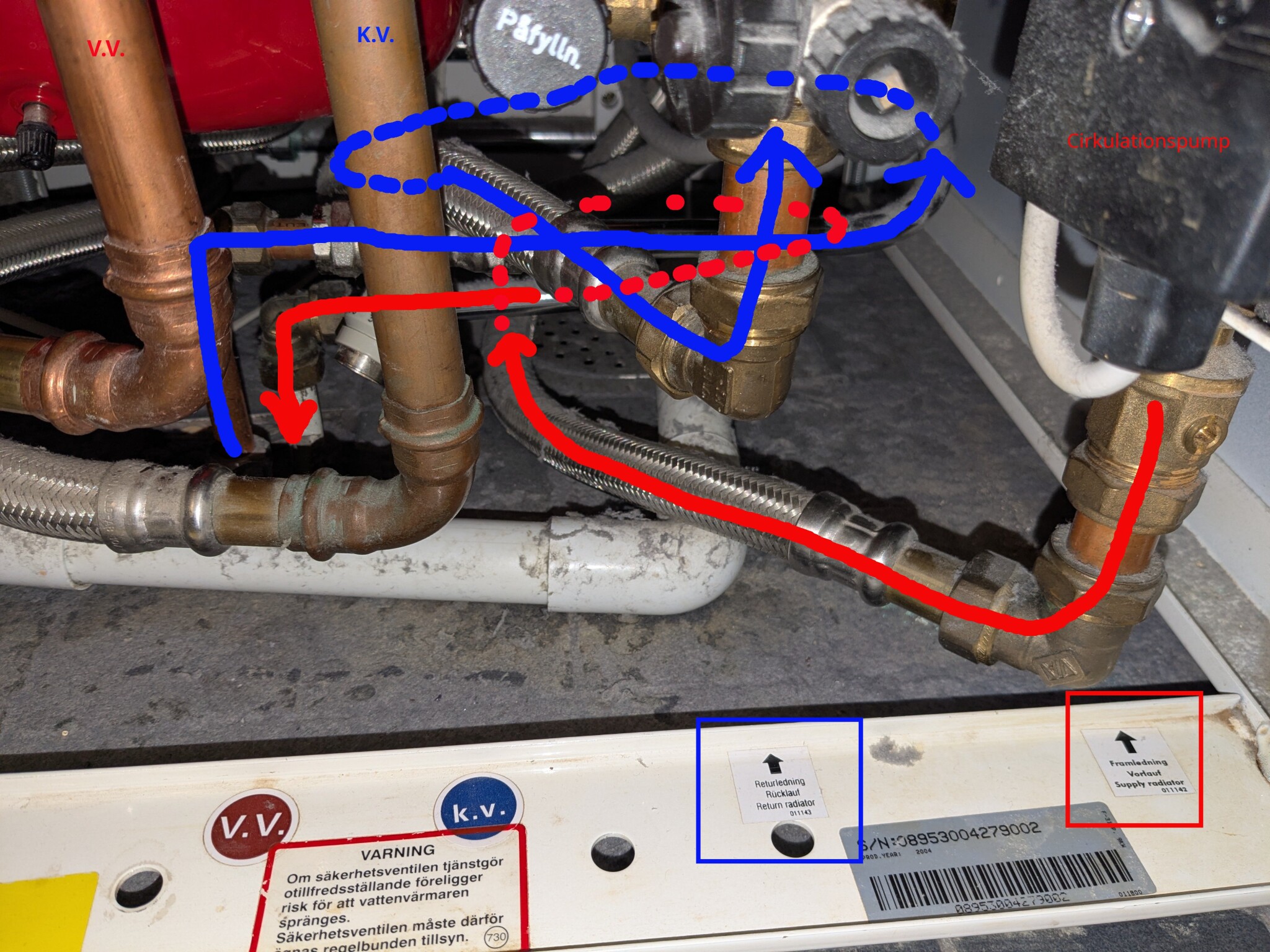

Nu har jag dubbelkollat och det är att rören som går från cirkulationspumpen till golvet är alltså framledning (känns väldigt varma) och är ostrypta! Returen som går från golvet känns svalare (inte kall), och är strypt med strypventil! Tyvärr är det fortfarande oklart åt vilket håll den strypventilen ska sitta, men det låter konstigt att man skulle vilja strypa returen från nedre slingan in till pumpen? Övre slingan, som troligtvis går via rören som går in i badrumstaket från pumpen, är vad jag kan se helt ostrypta sett till framledning och retur.
Det verkar alltså inte vara att framledningen till nedre slingan är strypt, som varit senaste teorin. Ville bara klargöra detta men rättas gärna om jag har fel. Använde plåtens klistermärken som guide för att säkerställa och det stämmer så gott jag kan se och känna. Bifogar ny skiss, men den stämmer egentligen med vad jag sagt från början angående framledning och retur för nedre slingan (vill bara göra det extra tydligt). Märk de inrutade klistermärkena ner till höger i bild som är i linje med rören jag markerat i rött respektive blått. Även klistermärkena med K.V och V.V stämmer och är i linje med rören för kallvatten och varmvatten.
Nu förstår jag inte alls varför elementen på nedre plan inte funkar så bra som de bör, och varför man lagt en strypventil på returen från nedre slingan?
  • Värmesystem med V.V. och K.V. rör, cirkulationspump och instruktioner för retur- och framledning, märkta med färgade pilar och varningstext.
Strypventilen sitter normalt på returen men varje slinga ska ha sin egen och de ska var injusterade mot varandra.
