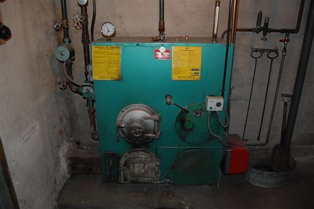

Stort problem! Oljan sinar fort.... Den verkar bränna för fett för att det luktar diesel på tomten. Vi bestämde oss för att låta pannan gå till i vår på den olja som är kvar och byta till pellets senare. Idag kollade jag på nivå-röret och funderade på varför den stod på 55cm och har gjort så i någon/några månader. Hittade en liten "knapp" längst ner på röret och fortare än kvickt var mätaren nere på 22cm och stannade där!!! Dvs ca 400l kvar.
Vi vill verkligen inte fylla på olja igen då det inte är direkt miljövänligt och inte speciellt ekonomiskt. Frågorna är många:

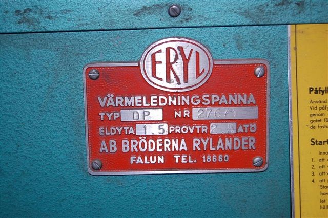

1: Kan man konvertera till pellets på våran panna? Pannan är en kombi ved/olja från ERYL (?) med årsmodell runt -68
Om man kan, skall nya brännaren sitta där oljebrännaren sitter eller där man lassar in ved. En rörmokare som var på besök trodde att den panna var för grund. Jag fattade det som om han ville ha pelletsbrännaren där man kastar in veden. Pannan är bredare än den är djup och nuvarande brännare sitter på sidan.
2: Om vi byter panna och brännare så tror jag att vi har ett nytt problem. Rökgaskanalen kommer idag ut i golvhöjd och vad jag förstår har alla moderna pannor rökgaskanalen uppåt eller uppåt/bakåt. Kan man dra ett rör från pannan ner till rökgaskanalen vid golvet utan problem eller måsta man hacka upp ett nytt hål i murstocken???
3: Andra alternativ????

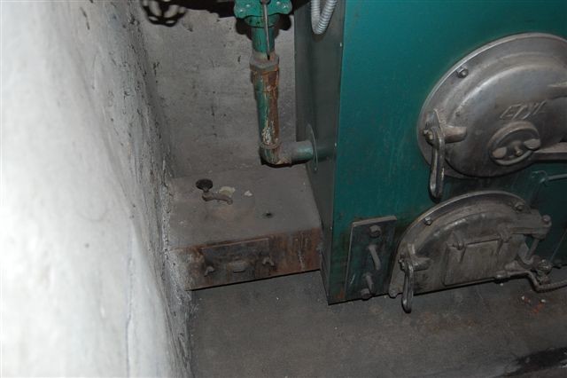

Skicka en bild på panna.
En kompis har kört med pellets i en Eryl, vet ej modell och det funkade fint beroende vad man jämför med så klart.
Knacka nytt hål måste man nog göra, en nedgång är aldrig bra och blir dessutom svår att sota.

Hjälp mig med bilden... Bilderna blir för stora för att bifoga....
Minska ner dem först. Det kan praktiskt taget varenda bildbehandlingsprogram göra.
Exempel på några som är gratis är Picasa 3 och Irfanview.

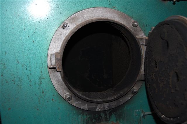

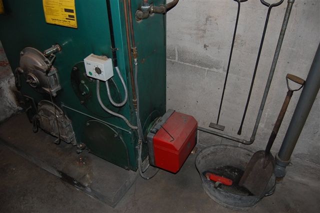

Den pannan har två förbränningsrum och som MH säger så bör man sätta brännaren i högra förbränningsrumet för att inte röken skall gå direkt ut till kråkorna. Det bästa måste vara att åka till skroten och få två luckor till att montera på höger sida (hålen täcks nu av plåtar) så att det går att sota enkelt.. Brännaren monterar man sen i en lucka eller ev. där oljebrännaren sitter (blir kanske lite lågt?)

Om man sätter pelletsbrännaren vid oljebrännarens plats, vad blir den negativa effekten av höjden?

Det blir ju lite jobbigt att skruva bort plåtarna varje gång ni ska sota. Båda sidorna ska ju sotas så det bästa är ju att ha fyra luckor. Luckorna är standard Eryl så dom finns på skroten eller hos VVS-firman på nån panna på väg till skroten.
