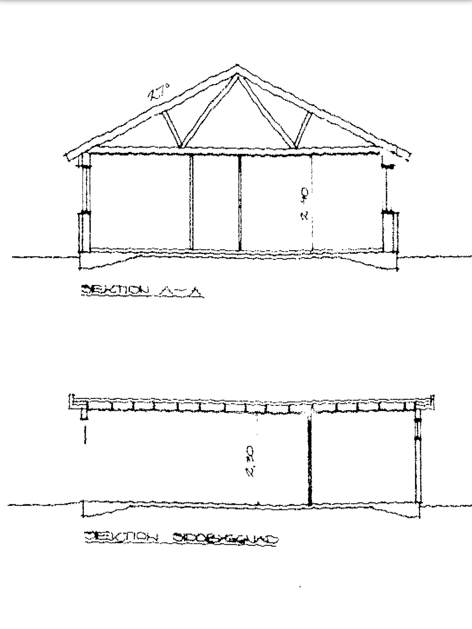

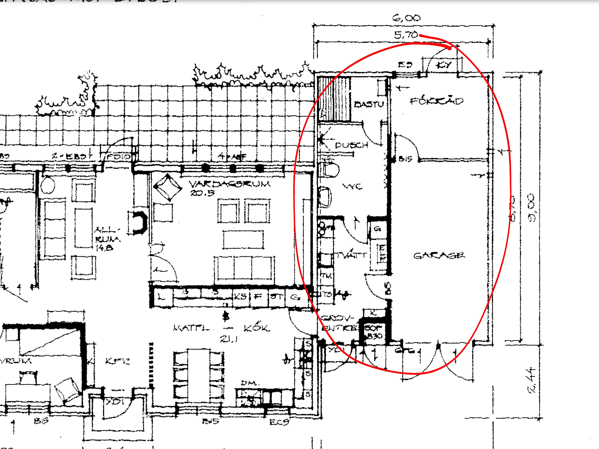

Kan bjuda er på dessa konstruktionsritningarna om de kan vara till hjälp
  • Konstruktionsritningar av en byggnads sektion A-A och sidosektion, med måttangivelser.
Är det platta på mark i den delen också? Vad tror bes.mannen det kan vara som luktar?

Yes platta på mark där också.
Besiktningsmannen använde de verktyg han kunde utan att ta sönder golvet. Och den där lilla manicken som man använder för fuktindikering visar inte på något förhöjt fuktvärde i den byggdelen. Så hans bästa gissning va att det kommer från golvet men det går ju inte att se utan att förstöra våtrumsmattan.
