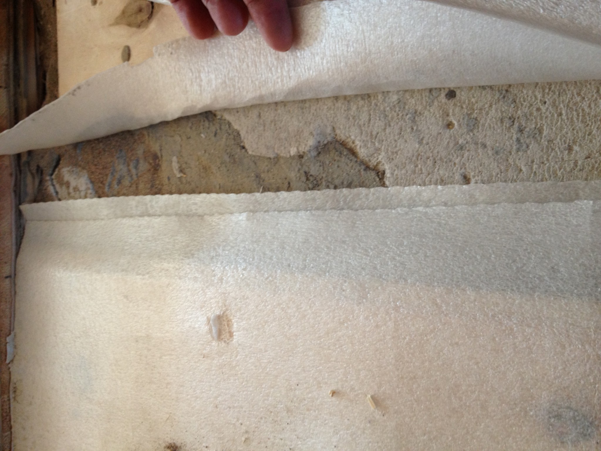

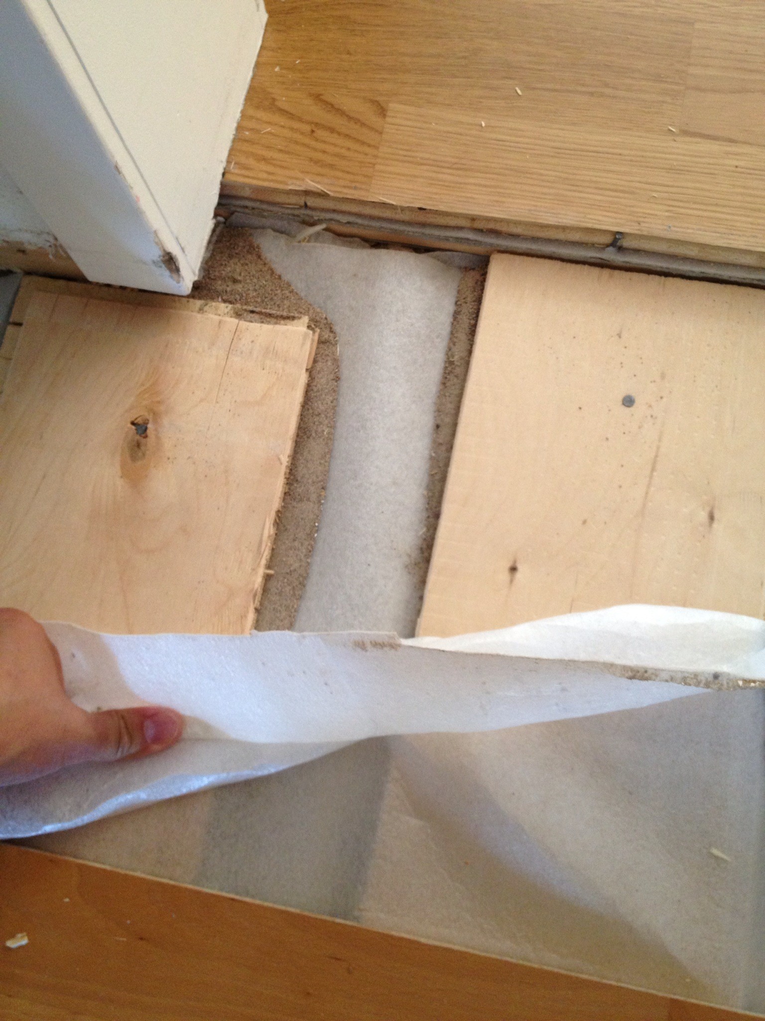

Så nu bröt jag upp golvet mellan kök och hall och beskådar då sand(!) och improviserade ribbor och dessa verkar ligga på någon form av betong. Detta är mellanvåningen.
Då uppstår frågan hur man tar detta vidare? Anledningen till att vi vill lägga golv är att det sviktar märkbart på viss ställen samt att det då bildats små glipor.
Kikar man lite på bilderna ser det ut som att man på betongen spikat i överblivna golv bitar och använder dessa som ribbor. Jag kan bara gissa på att man ville höja golvet?
Helst skulle jag vilja lägga det nya golvet direkt ovanpå det gamla men då i motsatt riktning. Risken för svikt finns ju kvar men uppträder kanske när det ändå blir aktuellt med nytt golv?

Att flytspackla denna yta passar inte in i sommarvärmen, semester och sommarlov samt kanske mest begränsade är min händighet. Jag tror istället att jag fuskar och lägger nytt ovanpå det befintliga och hoppas på framgång.
För att angripa svikten vill jag då skruva/spika på det gamla golvet ner genom lättbetongen. Låter det klokt eller skall jag strunta i det och bara lägga golvet ovanpå?
