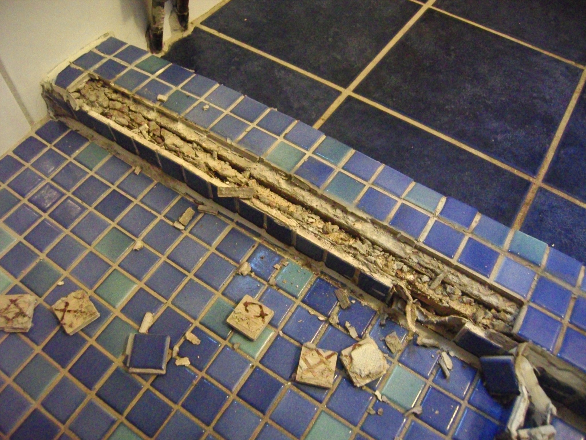

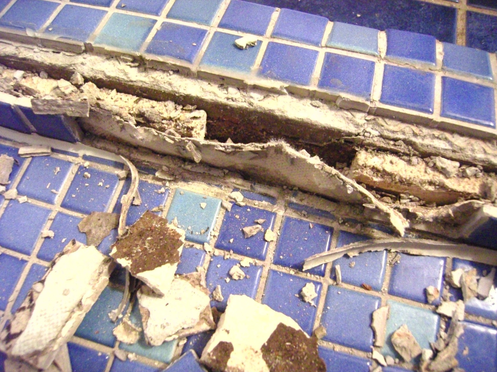

såhär ser vårat badrum ut, detta är duschgolvet, badrummet totalrenoverades för ca 10 år sen, vi har bott här i ca 6 mån och upptäckte häromdan att plattorna var lösa. Har kontaktat försäkringsbolaget och han svamlade en massa så jag fick inget grepp om de skulle stå för detta eller ej och de ville inte skicka någon besiktningsman för att kolla heller.
Frågan är kan man fixa detta själv eller ska man skaffa expertis hjälp?
Beror helt på hur det ser ut iunder med tätskikt och såsdant. Om tätskiktet är lnägre ner och detta bara är uppbyggt som dekorlist kan det kanske gå att fixa själv med rätt eknla medel. Är tätskiktet brutet så är det sannorlikt en rejäl fuktskada där.
Detta ser inte bra ut och det kan omöjligt vara rätt utfört från början. Om det skall utföras rätt så måste i princip hela badrummet renoveras säg 50 000 - 100 000:-. nu är det inte något dålt fel men det kan ha varit det vid ert köp. Hade ni någon besiktning vid köp, var det någon friskrivning. Tag en besiktning nu innan ni får värsta kostnaden. Ligg på försäkrings bolaget eller fråga dem om det bara är att skicka räkningen på 100 000:-. Vad säger säljaren ?
det var besiktigad av anticimex på uppdrag av säljarna som godkände badrummet, dock tog vi en egen besiktning och där anmärkte de på golvets lutning.
Vi har inte varit i kontakt med säljarna, försäkringsbolaget säger att vi måste hitta vattenläckan om det nu finns någon.
svar till Demmpa. kanten var tyvärr inte uppbyggd på mosaiken under

Gräv inte mer, nu ser man inte om det var ett dolt fel eller det är något ni har åstadkommit. Om anticimex sa att det inte var något fel på golvet så är det väl ett dolt fel för dem nu.
Fixar-Krille, men anticimex besiktning var ju gjord åt säljarna, kan vi ta över den? våra besiktningsmän godkände inte badrummet pga lutningen och att det saknades en golvbrunn vid handfaten, så där kommer vi ingenstans med.
Försäkringsbolag resonerar olika. Vissa har egna besiktningsmän eller avtal med andra som besiktigar eventuell skada. Andra bolag har tekniker som både gör besiktningen och skadereglerar. Medan vissa bolag inte gör något utan kunden får själv utreda skada och först då görs en försäkringsteknisk bedömning.
Vad är det för besiktning anticimex gjort? En förbesiktning inför dolda fel försäkring, varudeklarerat? Då kan det nämligen finnas en chans att knyta deras ansvar till felet.
Annars så har ni gjort rätt som gjort en egen undersökning o där har ni fått reda på att det finns bakfall. Så ni bör ha betalat ungefär vad ni ansåg huset vara värt med det badrummet felaktigt utfört (inget värde i det rummet).
Den skadan kommer inte att kunna åtgärdas utan nytt tätskikt på golv och vägg vilket innebär att ni kommer få göra om allt efter dagens regler. Kostnad förutom ev sanering om det finns underliggande skada bör ligga på 80-200 000 kr beroende på egna val. Förutsatt att ni inte gör några åtgärder själv.
Tyvärr betvivlar jag att ni kan få hjälp varken från säljare eller försäkringsbolag då eran besiktningsman hittat så tydliga fel på badrummet
