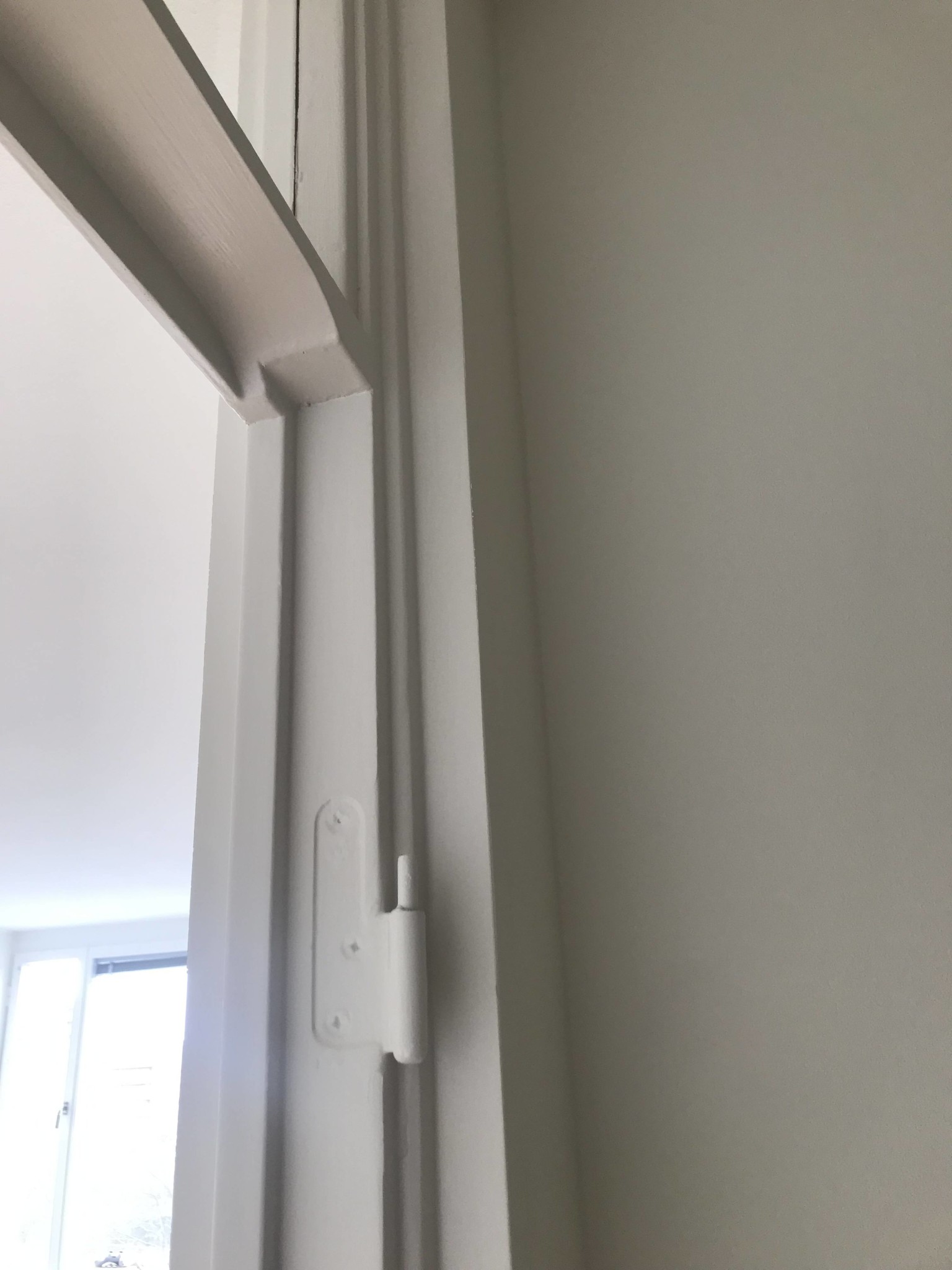

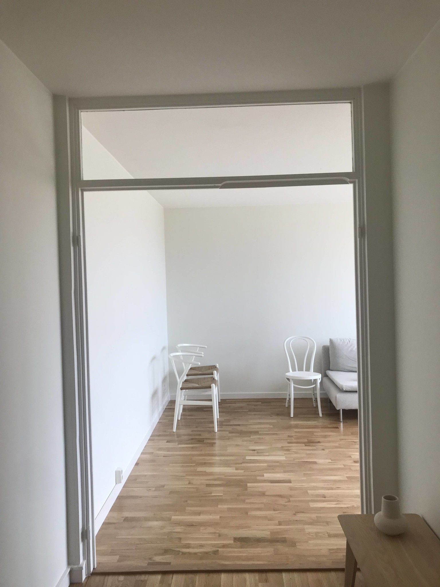

En riktig novis som mig själv ber snällt om förslag på hur man bör göra om man vill behålla en gammal karm (bor i ett äldre hus) men köpa 1 par spegeldörrar ifrån bauhaus till nedanstående bild mellan v-rum o hall, är det möjligt eller behöver jag byta ut karmen o fönstret längst upp på bilden? Vi vill gärna behålla lilla fönstret då vi tycker det ger en viss charm till dörrarna...
Fick en offert av en hantverkare som tog ett pris 7000kr för arbetet men är helt novis så osäker om det är rimligt.

  • Del av en vitmålad dörrkarm med synligt gångjärn, i ett äldre hus, där karmen möter en vit vägg.
  • Öppning mellan rum med gammal karm och överljusfönster, redo för nya dörrar.
Om det går eller inte har med mått att göra. Man får mäta. Vissa dörrar kan man förmodligen passa in om man kan hyvla av dem lite. Enklast är att använda sig av den karm som finns till dörren alternativ tillverka en dörr som blir enligt dina önskemål och då kan du ju behålla karmen
Köp inte dörr på Bauhaus i en sån här situation, köp en gammal tidstypisk på en byggnadsvårdsbutik.

Det har du rätt i, ska försöka hitta någon bra sådan butik.

Tack för ditt svar, blir enklast nog så!
Gamla dörrar är också oftast massiva, i alla fall i ramen, så att det går betydligt lättare att ta bort lite material.
Se också till att montera ned den typen av gångjärn du redan har i karmen. Om du inte har den andra delen kan du köpa nya på byggfabriken exvis.

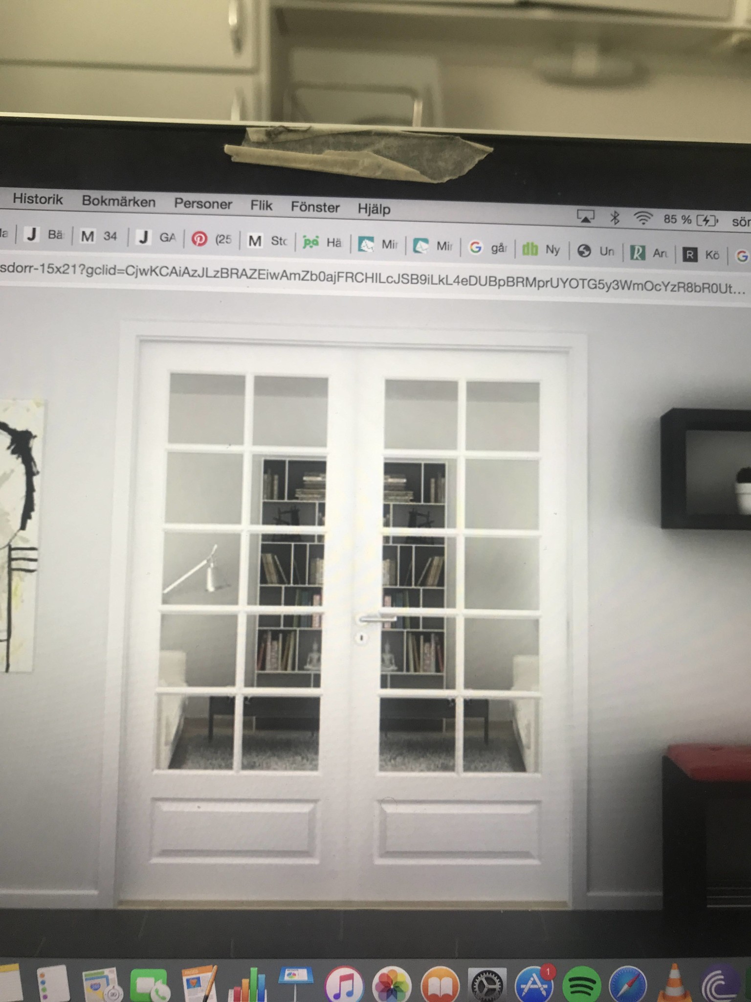

Ska försöka leta efter sådana pardörrar men priset sticker iväg så pass
De ifrån bauhaus som vi funderar på ser ut såhär men kanske inte så tidstypiska ändå?
  • Vita pardörrar med glasrutor överst, skärmdump tagna från en datorskärm.
Kan man sätta ett mellangångsjärn på de gamla gångjärnets tapp tro?
Har du kollat, om de gamla dörrarna står gömda någonstans i fastigheten?
Jaha kan det vara så att de kan ev vara fastigheten? Har inte tänkt på det, ska höra med föreningen. Tack :)
Kolla eventuella vinds- och källarförråd.
