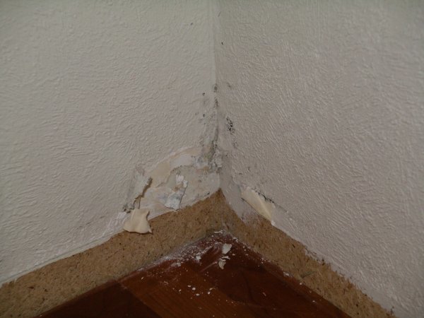

Hej igen, nu har jag haft besök av fukttekniker. Han bedömde att det var kondensfukt i ett kallt och dåligt ventilerat hörn som orsakat möglet. Alltså att fukten kommit innifrån, vilket var mycket glädjande. Han föreslog att såga ur och byta spånskivorna i ett område som han ritade upp på väggen. Förhoppningsvis ser det bra ut när jag gör hål där och tittar. Om det var svarfärgat så var det inte bra, menade han.
Det såg dessutom relativt bra ut när man tittade bakom golvlisten, ovanför den var det ju massor med mögel innan, men där syndes inget nu. Han gjorde bl annat en fuktmätning i hörnet och stack in ett instrument i vad han upskattade att var en regel bakom skivan, och den hade normala fuktvärden. I spånskivan var det förhöjda fuktvärden, framför allt i det hörn där det hade bildats mögel.

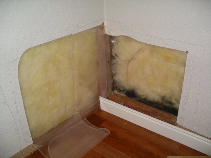

Skämt åsido, vi rensade rummet helt o hållet dagen efter att jag postade funderingen om hur jag skulle göra. Dessutom har jag sågat upp väggen nu och det var torrt och fint därinne, så det mögel som fanns verkar bara ha funnits på ytan av insidan/tapeten. Postar några bilder på hur det såg ut strax.

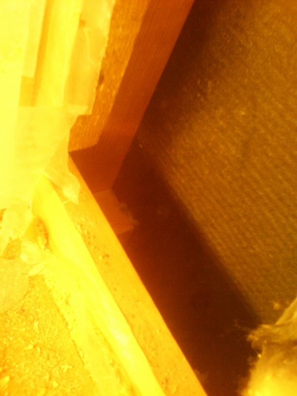

Som ni ser verkar både trä och isolering vara ganska gott skick bakom spånskivorna. Det jag reagerade på var att i det vänstra hålet ser isoleringen helt orörd ut medan den är svartfärgad längs reglarna vid högra väggen. Kommentaren jag fick efter att ha mailat bilder till fuktkilen som var här, var att det svarta troligtvis var sot och smuts som dragits med vinden som letat sig in i väggen. Jag kände själv att det var lite dragigt längs reglarna. Han tyckte att jag skulle vika undan isoleringen och se om det fanns glipor mellan ex reglar och asfaboard. I så fall skulle jag spruta på fogskum för att täta springan som orsakar att det är drag i väggen.
Ännu en bild, med resultatet efter att jag varit framme och nybörjarkladdat med fogskummet... Nu känns det inte alls kallt och dragigt längre. Förutom att det är energimässigt dumt om det är drag i väggen så var det ytterligare en faktor till att det blev mögel. Väggen blev kall av draget, dessutom sitter en väggventil ovanför samt att det tidigare stod en säng mot ytterväggshörnet och minimerade den lilla lilla luftcirkulation som fanns tidigare.
